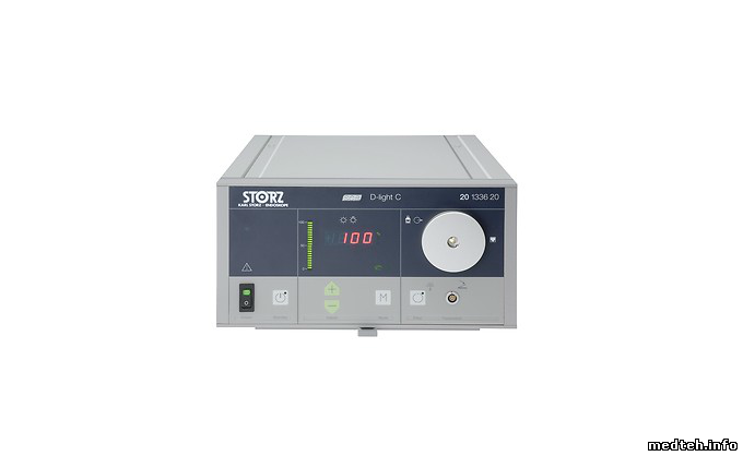

Помогите, пожалуйста, с проблемой. Источник холодного света D-LIGHT Karl Storz 201336 20, замена ксеноновой лампы 300 Вт.
Не могу найти как обнулить счётчик наработки часов ... На других более простых и старых аппаратах Storz всё ясно где сбросить счётчик, а с этим первый раз столкнулся ...

Проблему решил. Опишу технологию, может кому сгодиться ...
На включенном аппарате зажимаем и удерживаем кнопку "standby" примерно 8-10 сек.
Аппарат выходит в сервисный режим.
Кнопками "+" либо "-" выбираем параметр наработки часов лампы (нужно запомнить сколько отображалось часов при включении).
Одновременно зажимаем "standby" и "-", удерживаем теже 8-10 сек, пока индикатор не отобразит "ноль".
Перегружаем источник света.
