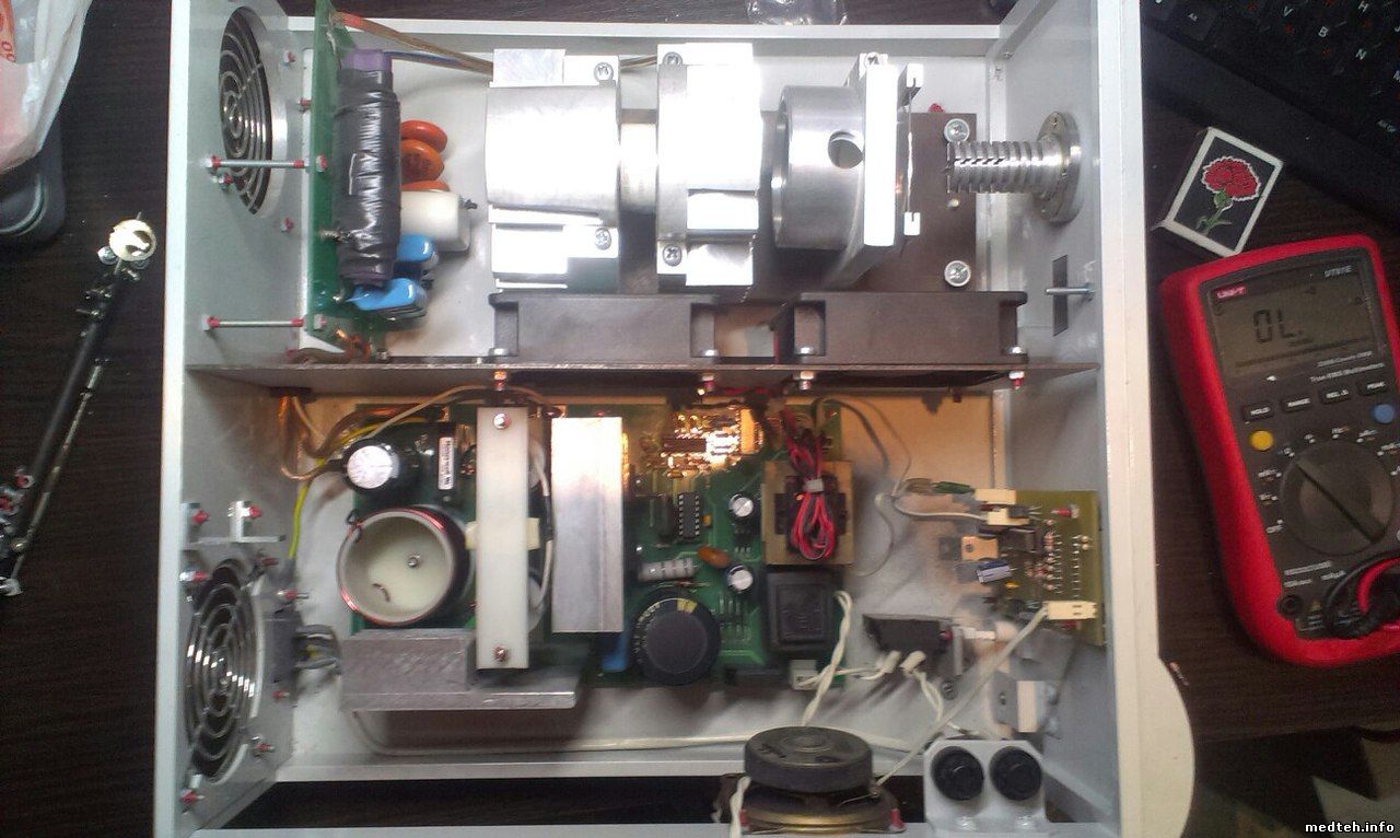

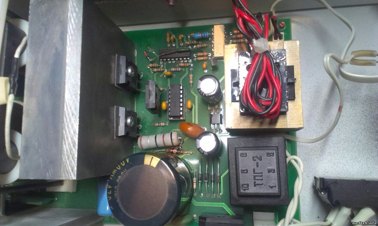

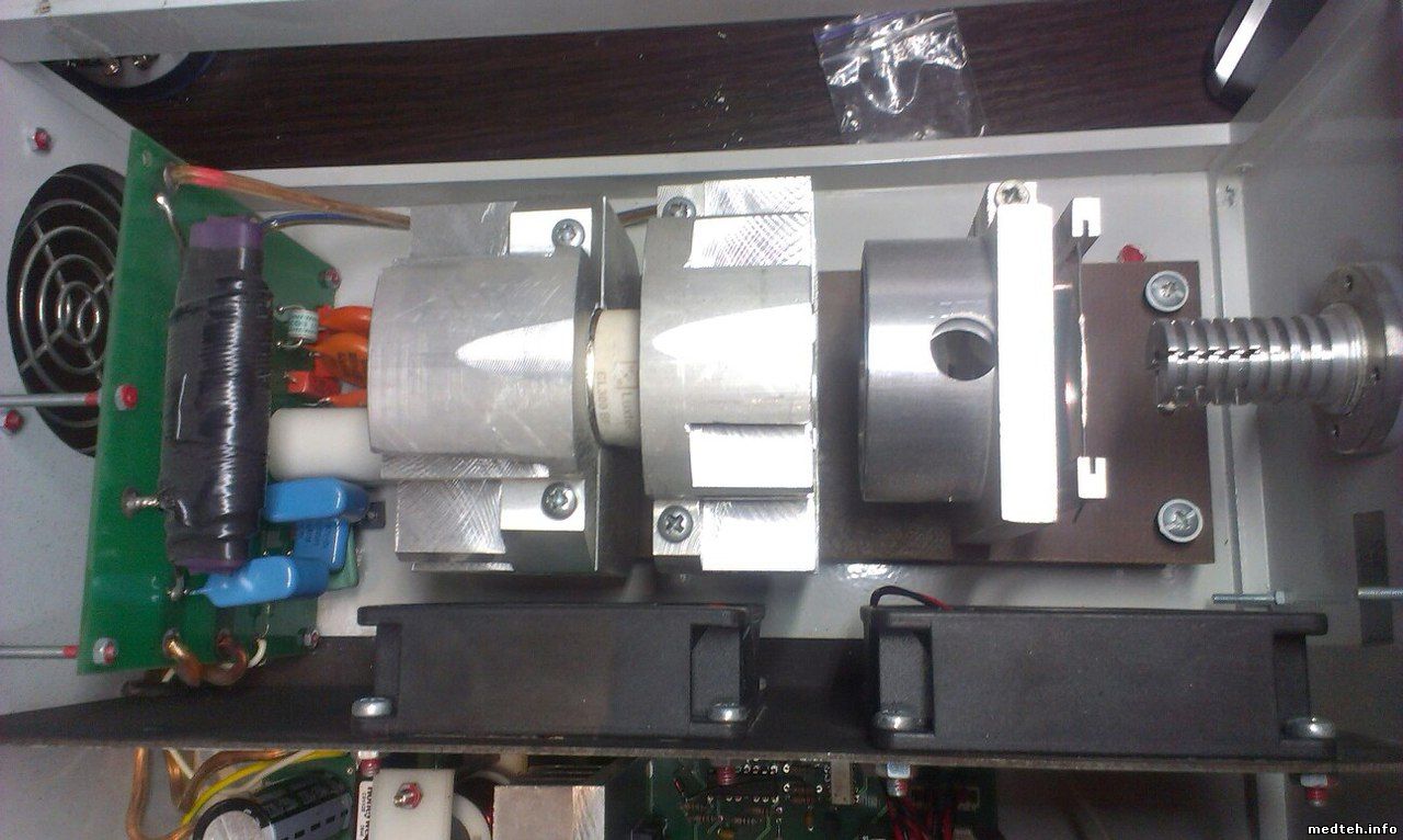

Может кто сталкивался с подобными?
Выгорели 2 ключа IRFPE50 и драйвер IR2113 и предохранитель 3,15А. 10Ом резисторы в плечах ключей - рабочие. В цепи сетевого конденсатора грелись дроссели, номинал не известен (обгорела краска), их не трогал. Заменил ключи IRFPE50 и драйвер IR2113. Запустил через лампочку 100Вт вместо предохрана. Ксеноновая моргала в такт 100Вт "Ильича". Поставил предохранитель на место. Запустился. Поработал минут 5. Нагрев умеренный. Дал яркость на 99. Поработал минут 5, яркость стала на порог выше и стал срабатывать пробойник после чего вылетели ключи IRFPE50, диод HFA08PB60, резистор 10 Ом. Где мог не доглядеть? В чем может быть причина такого поведения?
