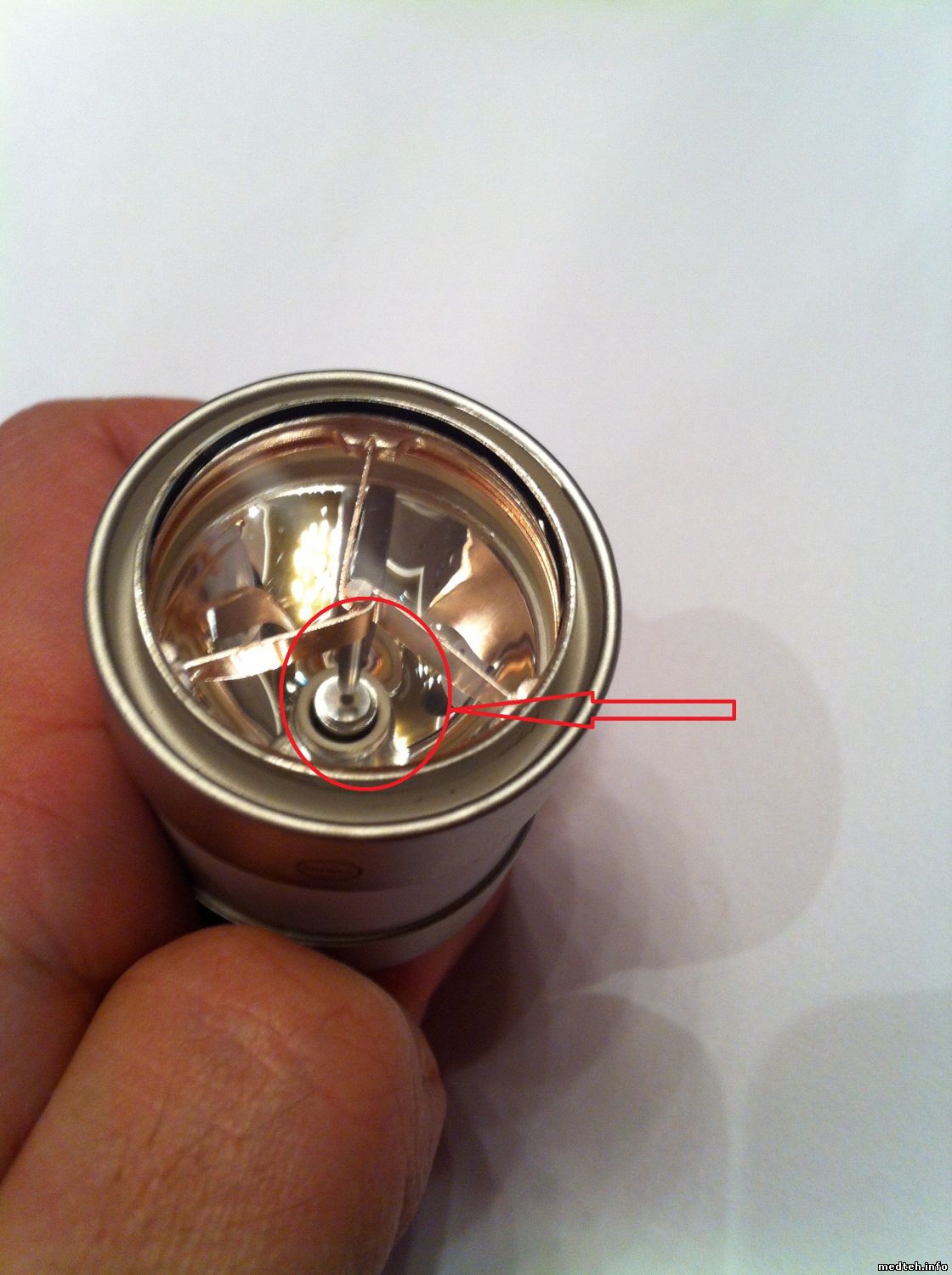

Столкнулся с такой проблемой. Приобрели 2 новые ксеноновые лампы PE300BFA). Вроде комплектные-коробка, пакетик с термопастой, тестовая карточка с номером лампы...Но Смотрю я на них, и меня очень смущает черный нагар на "положительном" электроде (на прикрепленной фотографии черное пятнышко внутри колбы лампы отметил кружком-это не тень). Раньше не сталкивался с такими лампами-этот нагар должен быть или лампы сильно б/у (продавец заявляет их как новые, не использованные)???
Камрады, что посоветуете делать? Ставить их, или "бодаться" с фирмой-продавцом?

ИМХО, это след от теста лампы. Каждая лампа идет с паспортом, в котором указаны её параметры. У поработавшей лампы обычно остается след на отражателе, здесь его не видно. Думаю, что все у Вас нормально. Ставьте в аппарат, проверяйте электрические параметры и световой поток. Если не поток не соответствует - можно попробовать бодаться. Datasheet.
