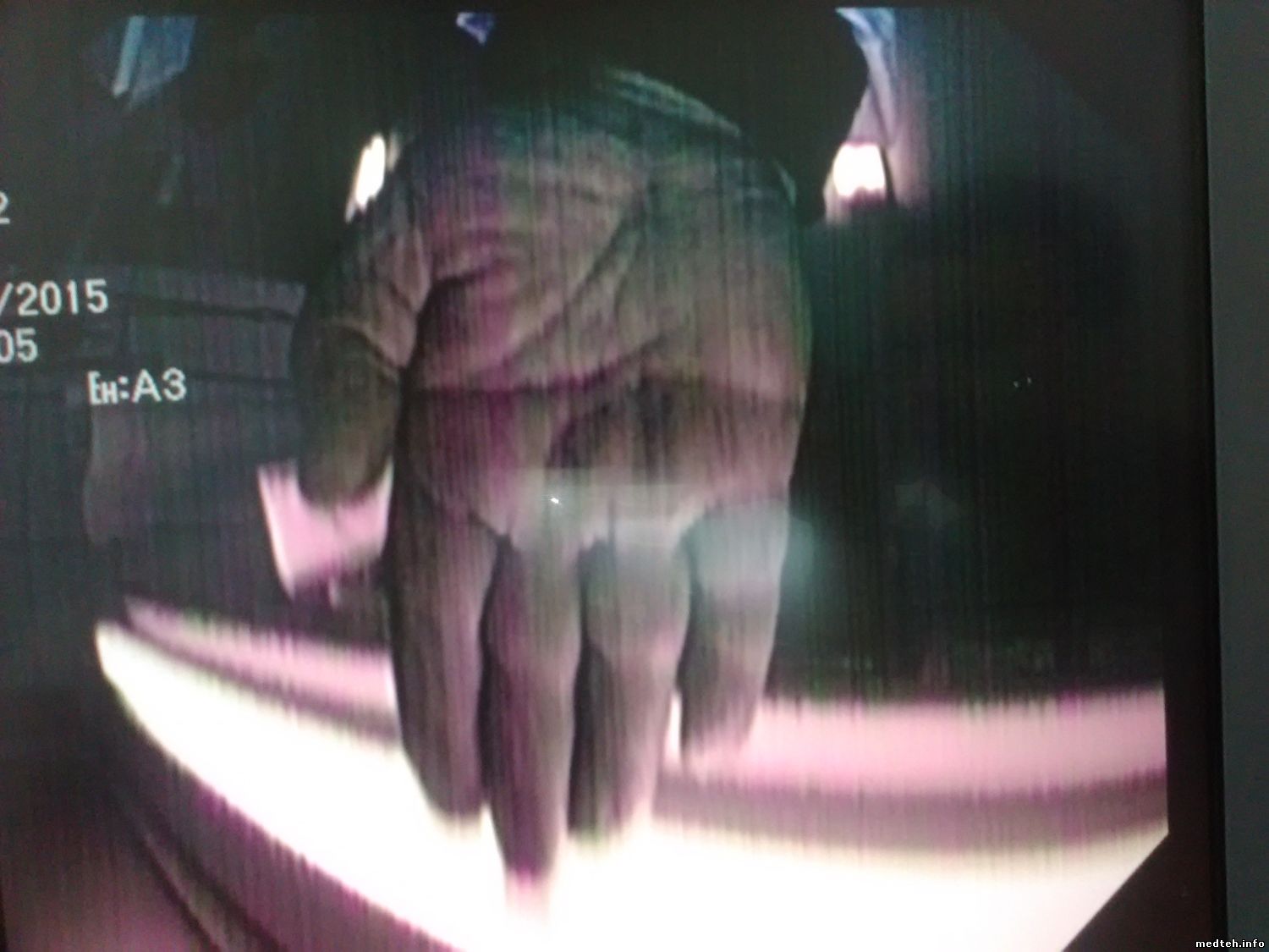

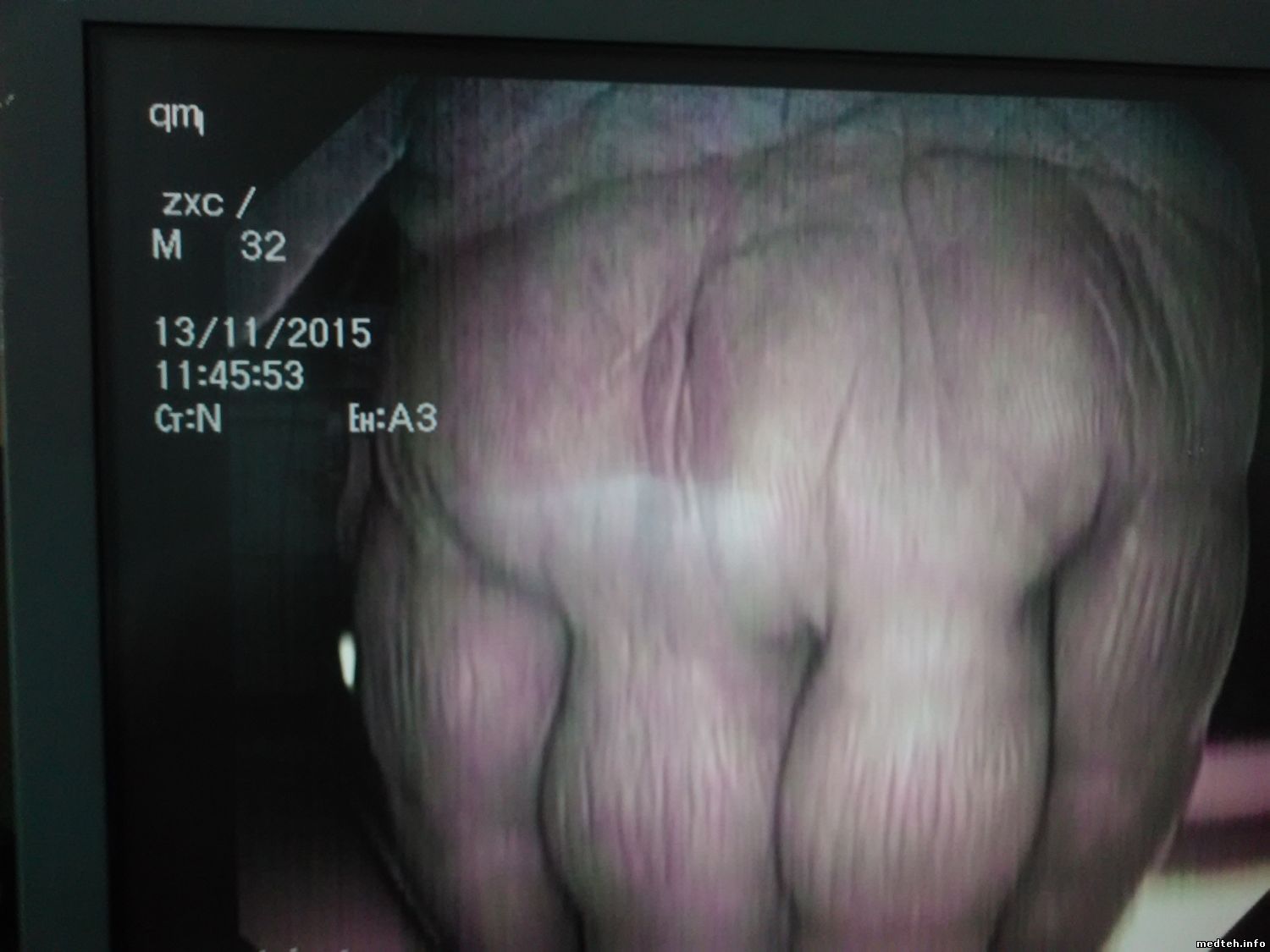

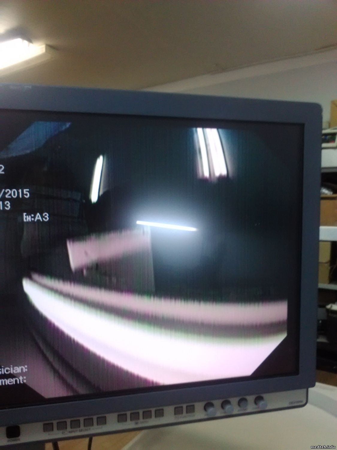

Может кто сталкивался с подобной проблемой.
Вертикальные полосы на экране, в картинке преобладает красный цвет.
Мне приходилось наблюдать точно такие полосы при плохом контакте в разъёме переходника видеоусилителя,
но это не тот случай. Видеоусилитель исключен, разъём и переходник тоже.
Возможно ли повреждение проводов от камеры до разъёма или это дефект самой камеры?

Если блок видеопроцессора проверен и исключен, то виноват сам аппарат. Похоже аппарат замочен. Герметичность в порядке? Если в порядке, залить могли забыв или плохо установив заглушку при мойке.
aromasДата: Среда, 09.Дек.2015, 17:10 | Сообщение # 3
У вас сообщений: 193
Неисправен, однозначно, сам аппарат. До ремонта (механики) такой штуки не наблюдалось. Пришел из ремонта с полосой. То, что был залит, это скорее всего, но вопрос, как это повлияло на матрицу-провода-схему обработки???
omt-74Дата: Четверг, 10.Дек.2015, 06:06 | Сообщение # 4
У вас сообщений: 257
Если его залили, то его надо просушить. Было на другом эндоскопе такое, он был залит и начались полосы, после просушки полосы пропали.

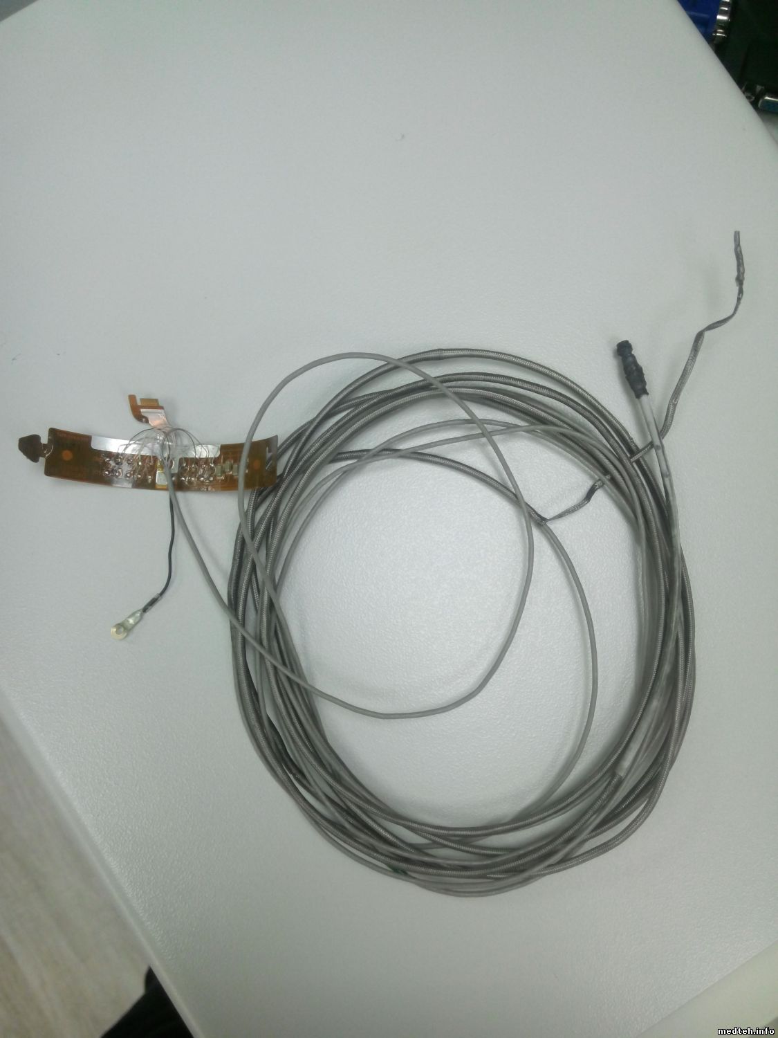

Накрылась матрица ПЗС (коротнул шлейф, питание попало на один из сигнальных проводов),
изображение отсутствует,виден только шум.
Нет ли у кого б/у матрицы от данного аппарата в рабочем состоянии, или может кто знает где можно купить за разумную цену ??
Есть матрица немного другой системы,тоже от OLYMPUSA, но она распаивается не на шлейф,а на штырьках круглого разьема . Может кто знает как ее приспособить в моем случае,если это вообще возможно ??

ilya123Дата: Суббота, 02.Июл.2016, 20:32 | Сообщение # 10
У вас сообщений: 155
инженер-электроник
Спасибо,кто отозвался.
Вот как раз и хотелось узнать про совместимость камер у разнх серий
Вот так она вглядит
