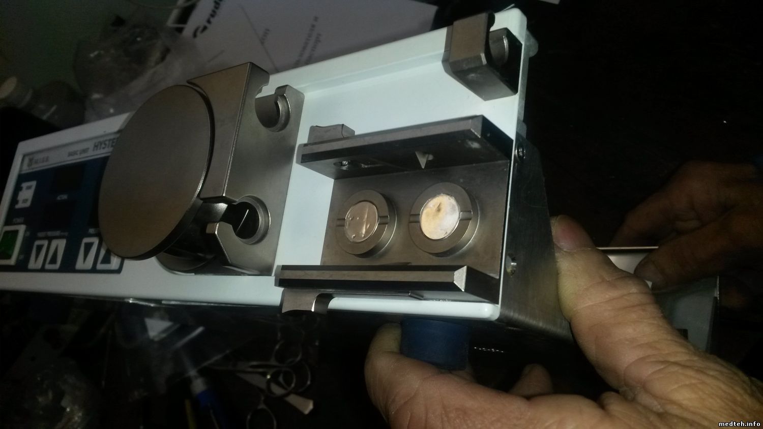

mp78Дата: Понедельник, 04.Сен.2017, 10:59 | Сообщение # 10
Братск
Добрый день коллеги!!!Проблема в поврежденных датчиках. Может кто подскажет где приобрести или что с ними можно сделать. P.S. фото приложил.
