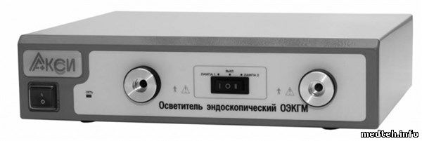

Всем доброго дня!
Не всегда зажигается лампа (PE300), наработка 150 часов. Осветители 2011 и 2013 годов.
Происходит разряд в разряднике.
Визуально все хорошо, контакты на электроды проверил.
Буду благодарен за помощь.

Разряд в разряднике должен сопровождаться разрядом в лампе (искрой) а при подхвате дуги то и вспышкой лампы. Это есть?
П.С. Насколько я знаю, в этот аппарат штатно ставится 175-ваттная лампа (у Вас 300). Трехсотка может работать при питании от 180Вт, но будет хуже подхватываться.

С лампой мог ошибиться.
В одном осветителе разряда в лампе нет, в другом есть.

Судя по годам выпуска лампы там поработали уже прилично. Есть возможность поставить новую? и проверить.

Возможности поменять лампу нет. Понимаю что надо начинать с этого. Да ещё доктор звонил на завод и ему сказали что проблема не в лампе и намекнули что бы прислали прибор. Вот и вкралось сомнение...
Наверно надо убедить больницу приобрести одну лампу, а там будет ясно.

Если срабатывает разрядник на плате поджига значит силовой блок выдает 120В нормально. Можно отцепить плату поджига и попробовать нагрузить источник питания на 12-15А. Должен нормально держать вольт 12-14. Значит источник тоже цел. Можно посмотреть в темноте нет-ли где пробоя/утечки "высокого" при разряде разрядника на плате поджига.
П.С. Лампа чьего производства - Perkin Elmer, Luxtel?

Лампа CERMAX.
Буду действовать по вашим aromas, советам.

aromas, Произвели замену лампы,теперь при работе она мерцает. Что можете посоветовать?
aromasДата: Среда, 10.Авг.2016, 18:04 | Сообщение # 9
У вас сообщений: 193
1)Ток через лампу какой?
2)Конденсаторы на выходе (две штуки) живые?
П.С. Лампу Perkin Elmer (PE175BF) никогда не видел мерцающей. Luxtel-ов было много. Можно попробовать поднять ток через лампу. Поможет но не надолго.

Добрый день. Хотелось бы узнать как решили проблему по осветителю ОЭКГМ - АКСИ. Не всегда зажигается лампа, отработанные часы лампы 395,осветитель 2010 года

Здравствуйте, аппарат осветитель эндоскопический Акси на две лампы ксенон и галоген, наработка на ксеноне 260 часов а на галогене 6, при включении с холодного состояния ксенон стартует, если поработает ксенон минут 5-7 то если выключить и включить через минуту то уже не стартует ксенон. Щелкает и вспышки в лампе но не зажигается. Если перейти на галоген и поработать на галогене минут 8-10 то после этого перейти на галоген лампа стартует и так де работает без проблем. Понимаю что при работе осветителя на галогене работают вентиляторы и охлаждают все но почему не срабатывает при включении с горячего состояния? Подскажите пожалуйста. Буду признателен. Хирурги говорят что раньше не было такого.

Alex_345, замени ксенон.

Спасибо за совет. У меня еще один вопрос, цена лампочки не позволяет совершить ошибку, подскажите как можно убедиться что это точно лампа неисправна? А то больница будет покупать и оплачивать, если купят а дело не в ней, не хотелось бы работу потерять, Спасибо.
- для ксеноновой лампы это очень мало.
По сути процесса - поджечь дугу в горячей лампе сложнее (давление газа в горячем состоянии выше).
Первое, проверьте подводимую мощность горящей лампе измерив напряжение на лампе и ток через лампу.
Если меньше 160Вт, рекомендую выставить примерно 180. Посмотрите, как будет жить.
П.С. Чьего производства стоит лампа (маркировка) ? Попадались "тугие" лампы LUXTEL. С Perkin Elmer проблем не было. Да, какая электрическая мощность установленной лампы?
