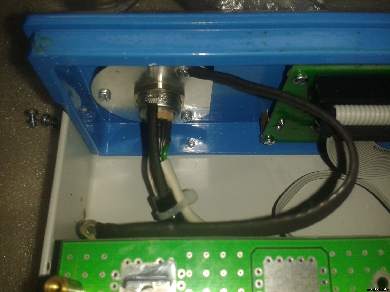

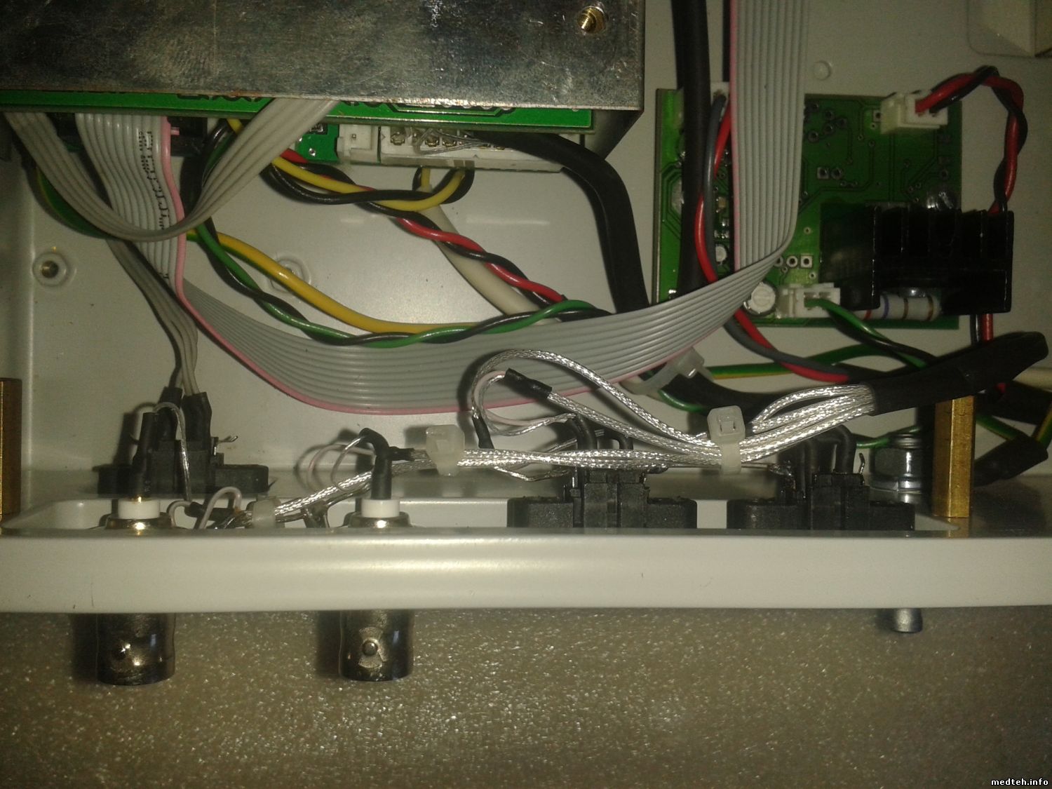

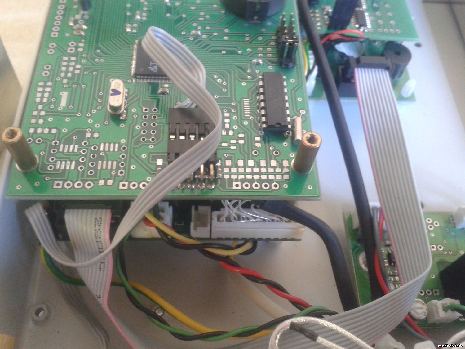

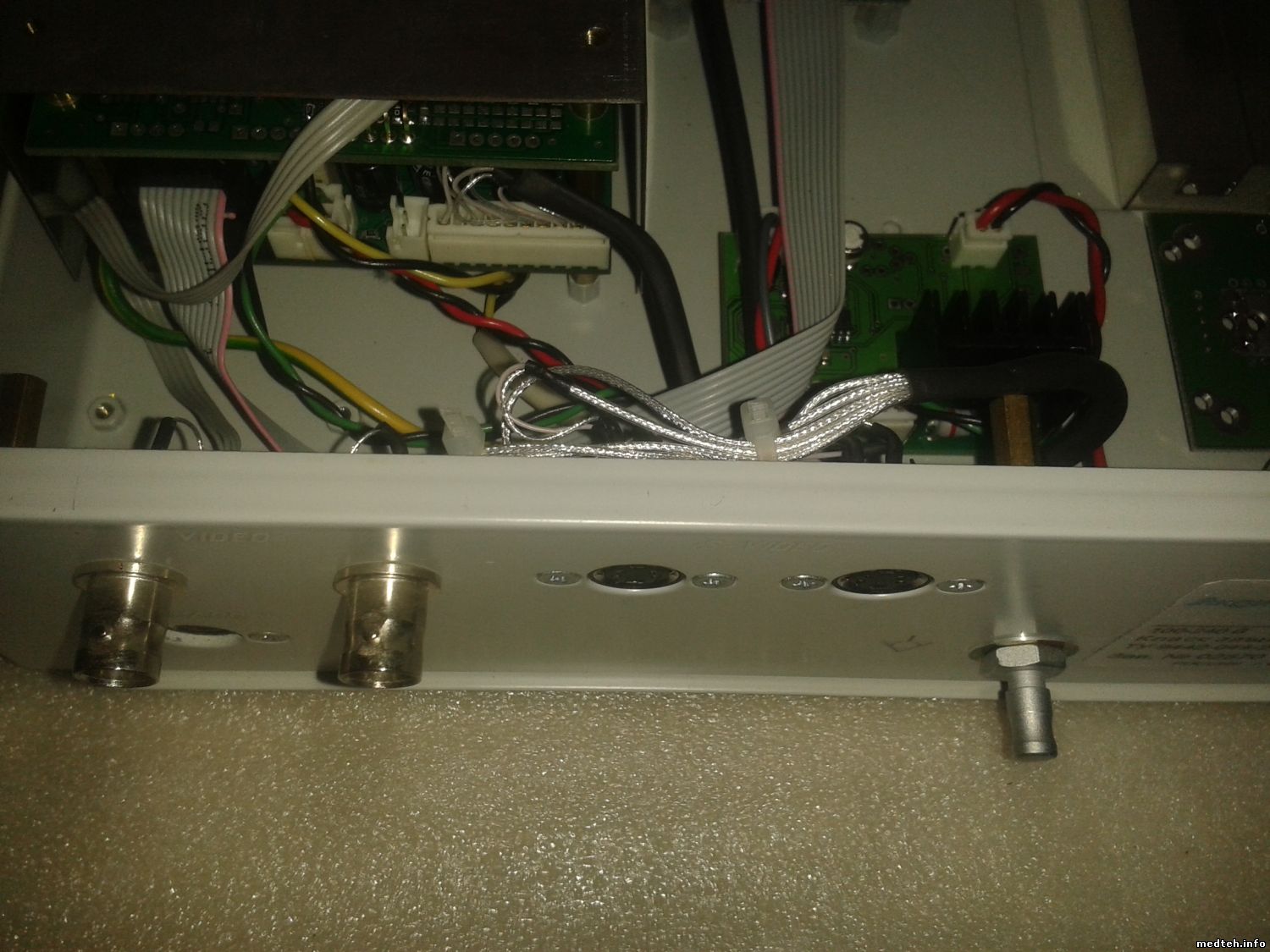

Плату видеобработки сфотографируйте с обеих сторон, будет предметный разговор.
techniksДата: Вторник, 03.Май.2016, 12:00 | Сообщение # 13
У вас сообщений: 255
фото
AlexiumДата: Вторник, 03.Май.2016, 12:33 | Сообщение # 14
techniks, нужны фотографии "нижнего этажа" этих плат, ремонт всегда должен начинаться с изучения устройства, смысл гадать, если там банальный непропай или обрыв или "сопля"? Камеры очень низкого уровня исполнения во всех смыслах и со всех сторон.
Качество плат от Резонит ниже всякой критики, качество пайки тоже, конструкция - из радиокружка, причиной неисправности может быть что угодно!!!
