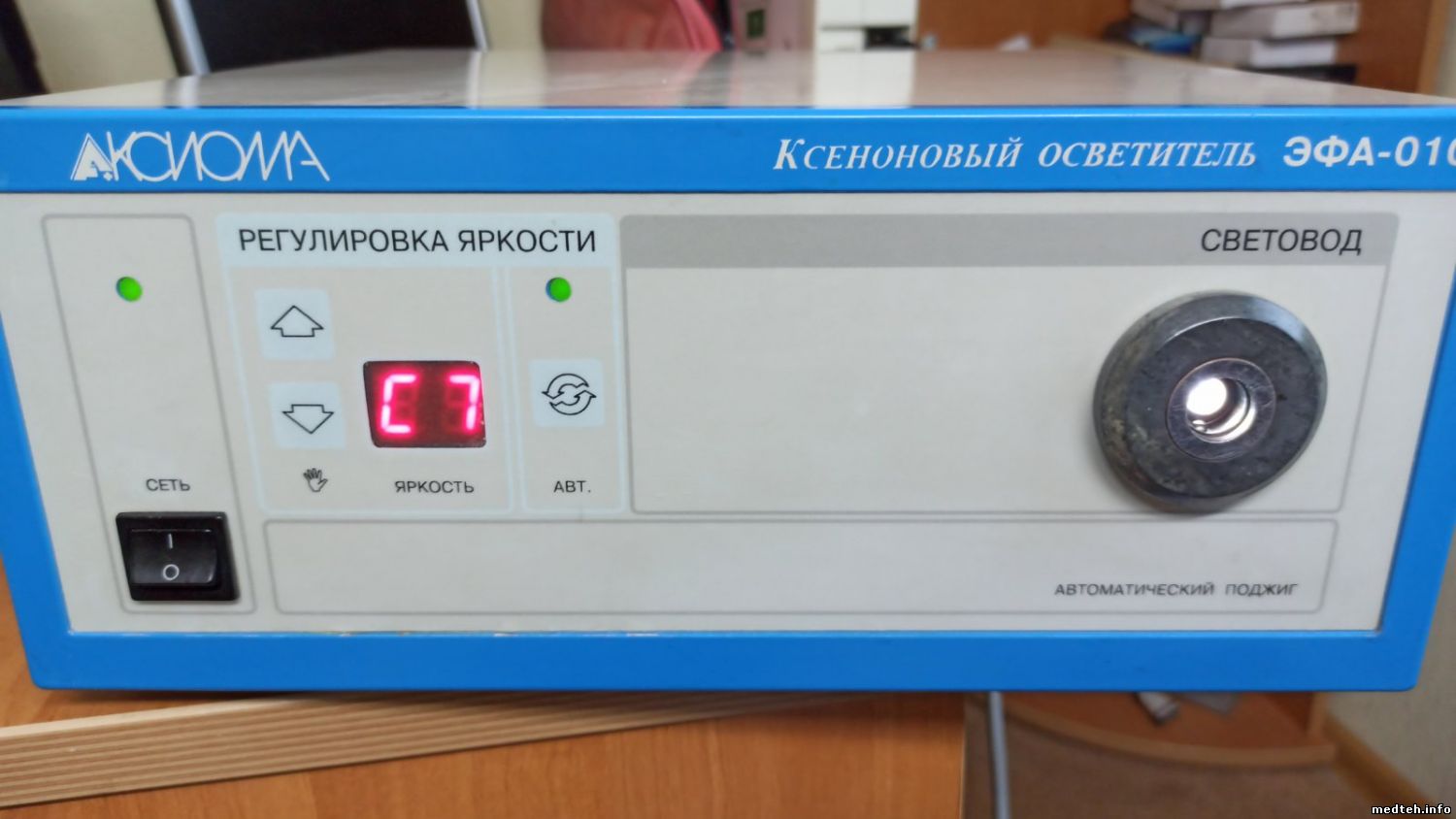

День добрый. Вопрос, при включении на табло индикации выскакивает "С7", что это означает ?
aromasДата: Вторник, 03.Сен.2019, 11:16 | Сообщение # 14
У вас сообщений: 193
Внешний вид хотя бы... Модификации разные были.
skribl777Дата: Вторник, 03.Сен.2019, 15:40 | Сообщение # 15
У вас сообщений: 45
технический инженер
минск
Ок, в ближайшее время сброшу
jok-netДата: Пятница, 13.Ноя.2020, 12:39 | Сообщение # 16
Осветитель ЭФА 0101, при включении загорается сек. на 10 "С7", далее все норм работает. При этом лампа заменена на новую 175Вт. Как сбросить этот счетчик наработки. Хочется все сделать по фэншую)).
