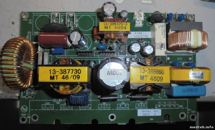

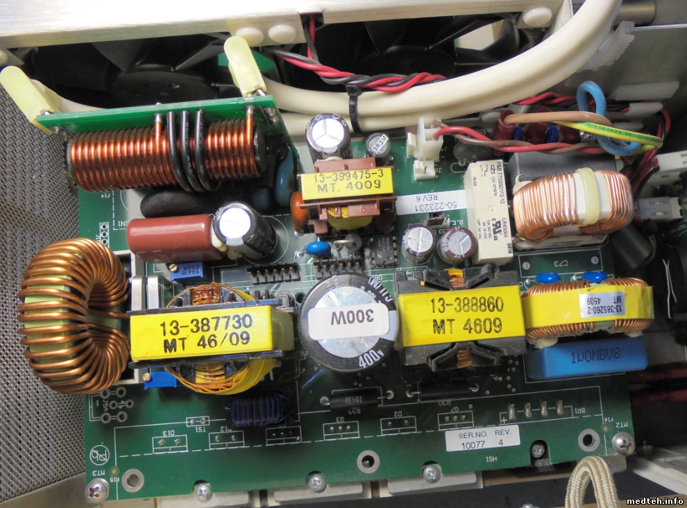

ищу схему балласта ксеноновой лампы на этот или подобного типа осветитель.
Volkov_MaksimДата: Пятница, 29.Сен.2017, 09:39 | Сообщение # 7
У вас сообщений: 213
Фото балласта с обратной стороны
Volkov_MaksimДата: Пятница, 29.Сен.2017, 09:40 | Сообщение # 8
я с 300 восстанавливал балласт, схему расчерчивал сам если найду в своей куче, вышлю
yblod5Дата: Пятница, 29.Сен.2017, 13:05 | Сообщение # 9
У вас сообщений: 791
Сервис-инженер
75-300-Specs-Re.pdf (148.1 Kb) · 1118956.png (790.7 Kb) · 7050761.png (593.8 Kb) · 0246362.png (723.7 Kb) · 0353758.png (470.9 Kb) · 1021815.png (217.0 Kb)

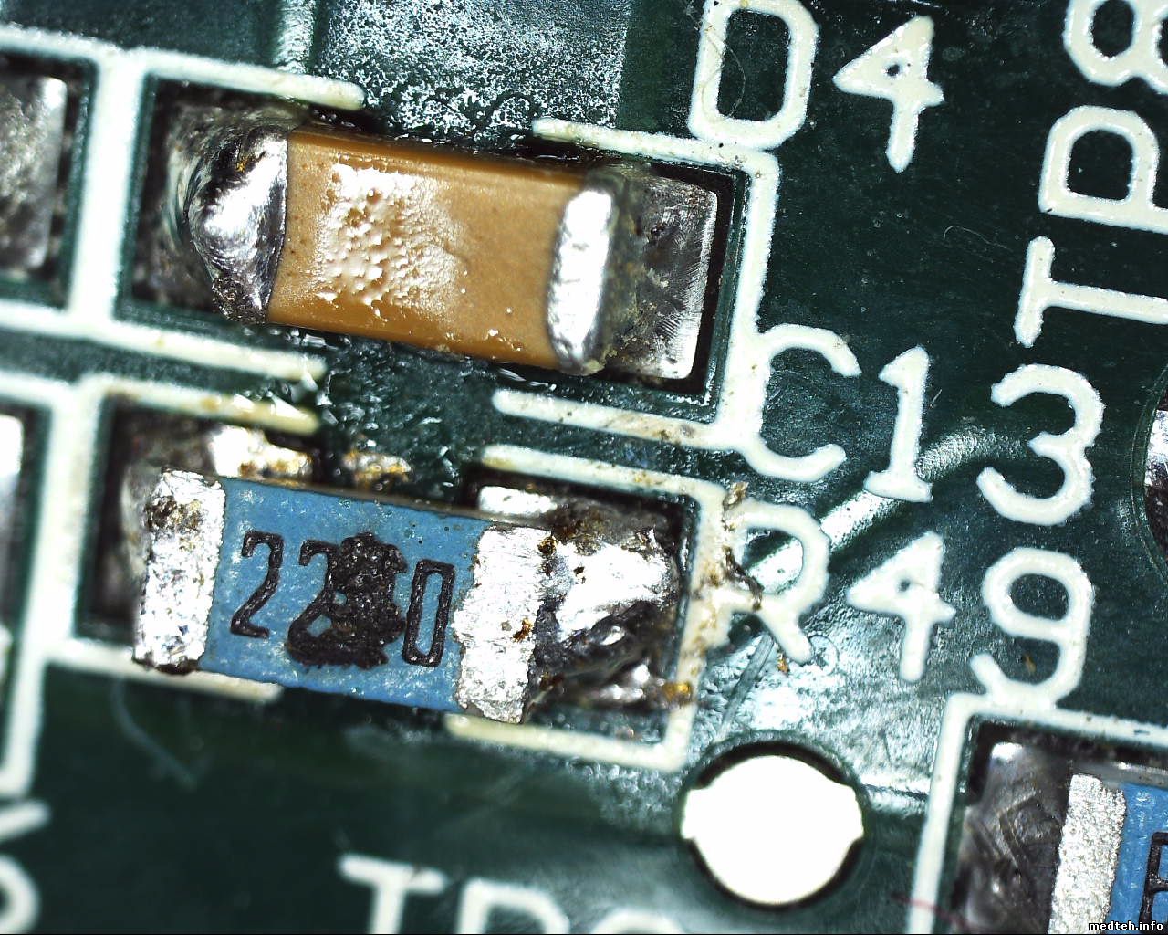

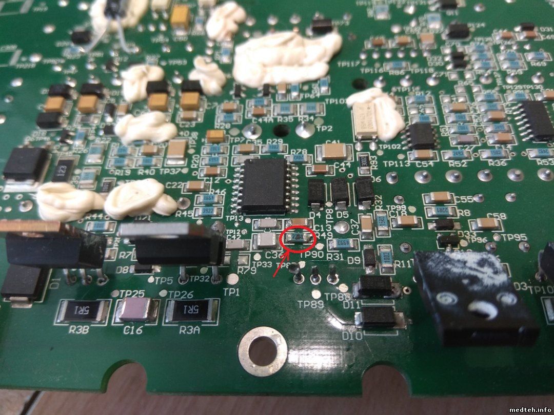

Lucky136Дата: Среда, 06.Мар.2019, 10:15 | Сообщение # 10
Ребята спасайте, нужно прочесть маркировку резистора а там даже под микроскопом не разобрать уже ничего. Осветитель шторц 300. Резистор R49, видимая маркировка 22_0, что в пробеле не разобрать, фото прилагаю
Сообщение отредактировал Lucky136 - Среда, 06.Мар.2019, 10:30
yblod5Дата: Среда, 06.Мар.2019, 11:29 | Сообщение # 11
Сервис-инженер
2200
