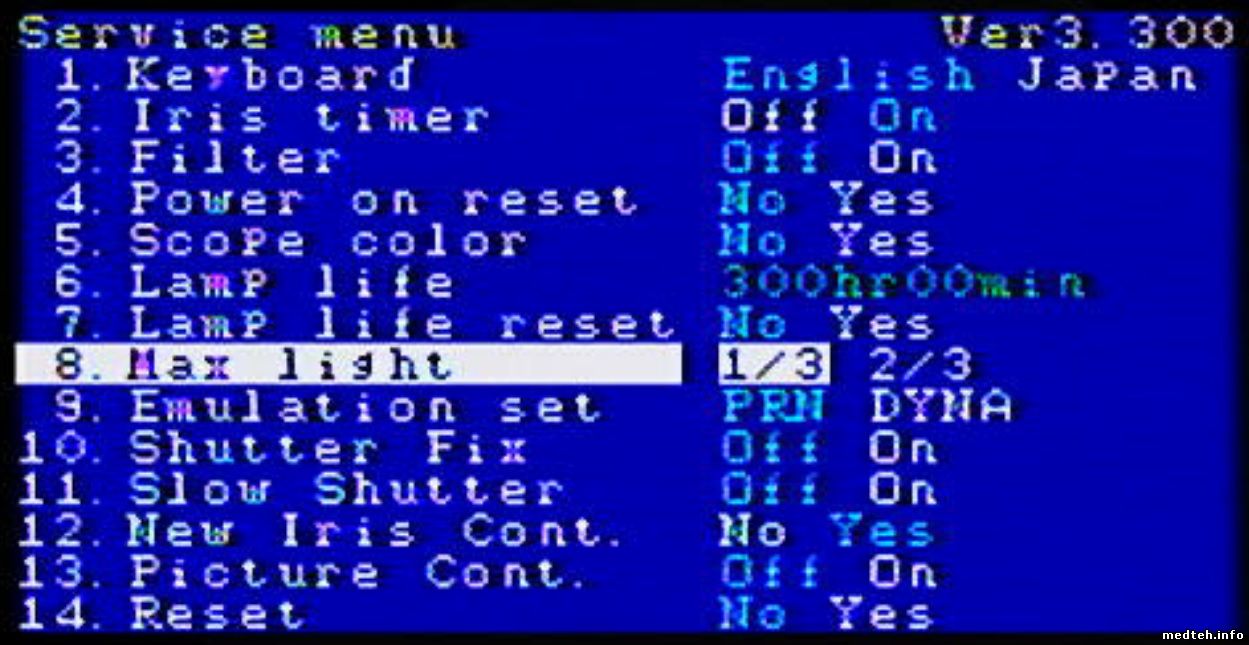

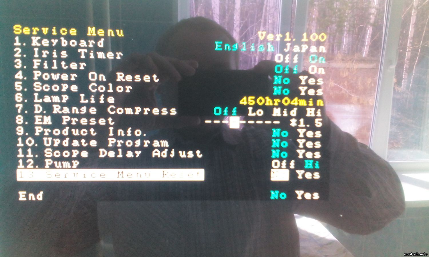

Заменил ксеноновую лампу, но не могу сбросить время наработки. Сервисники посоветовали alt+shift+home выходит меню на картинке (прилагается). Ничего не получается. Пробовал заходить в каждый пункт. Ничего со сбросом наработки.
Перед этим заходил в меню, честно, уже не помню, но F1 точно участвовало.
http://www.medteh.info/_fr/155/0909765.jpg
Может быть, кто сталкивался?
Внешний вид - http://www.medteh.info/_fr/155/3203165.jpg
Прошу помощи.

igoriyДата: Суббота, 13.Май.2017, 08:23 | Сообщение # 3
У вас сообщений: 81
Миасс
Alexium, спасибо большое.
Но уже пробовал, результата нет.
igoriyДата: Понедельник, 15.Май.2017, 18:43 | Сообщение # 4
У вас сообщений: 81
Миасс
Спасибо всем.
Помогло так: на выключенном осветителе, нажать одновременно кнопки увеличения и уменьшения яркости лампы, и не отпуская, включить прибор, после теста "Время" сбрасывается.
