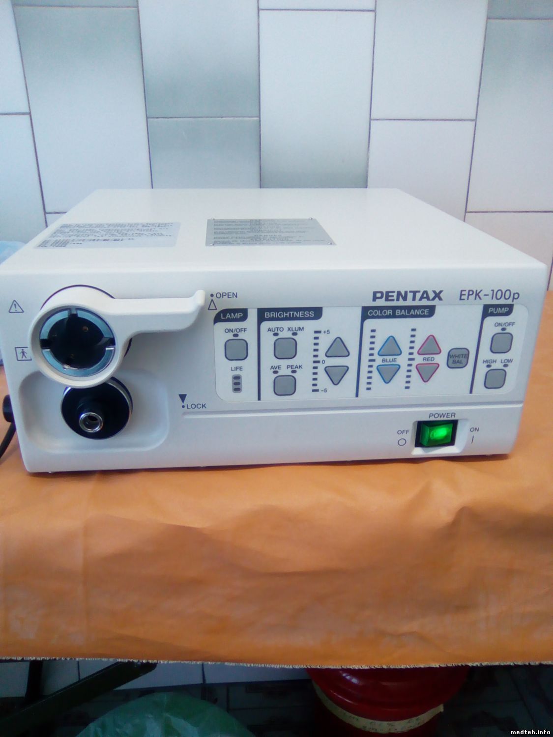

Источник света Pentax EPK-100p. Во время работы бахнула лампа.

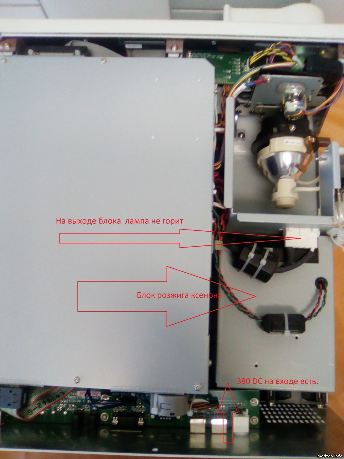

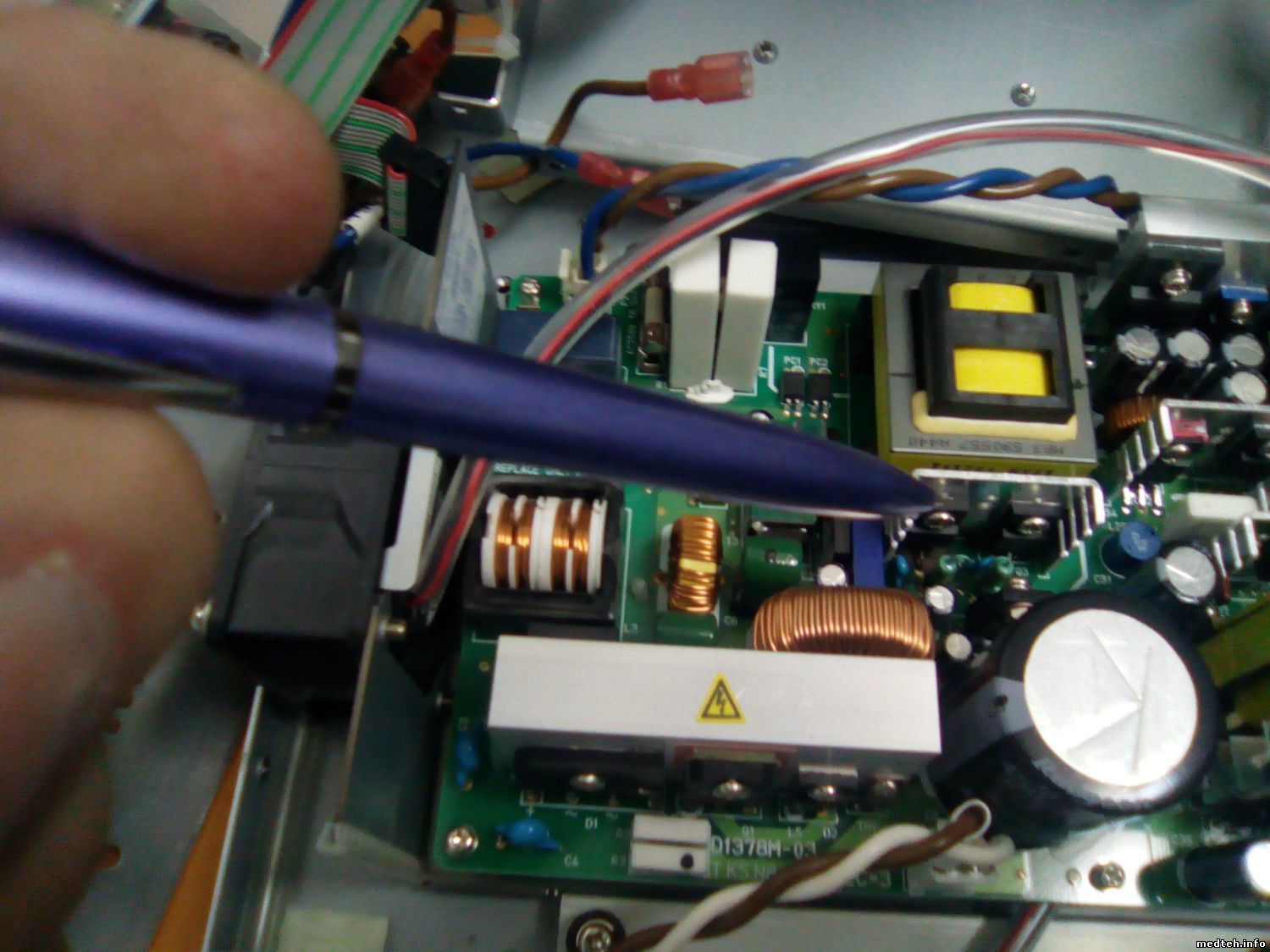

Вскрытие показало, что вылетели два транзистора платы формирования напряжения 380 DC, еще обвязка по мелочам.
Были успешно заменены. Прибор ожил. Закрутились вентиляторы, передняя панель ожила, появилось 380 DC, идущее на плату блока розжига RPB-1379.
Приобрели новую лампу.
Поставил. Не горит. Проверил лампу в другой больничке, подкинув на такой же Pentax - живая.

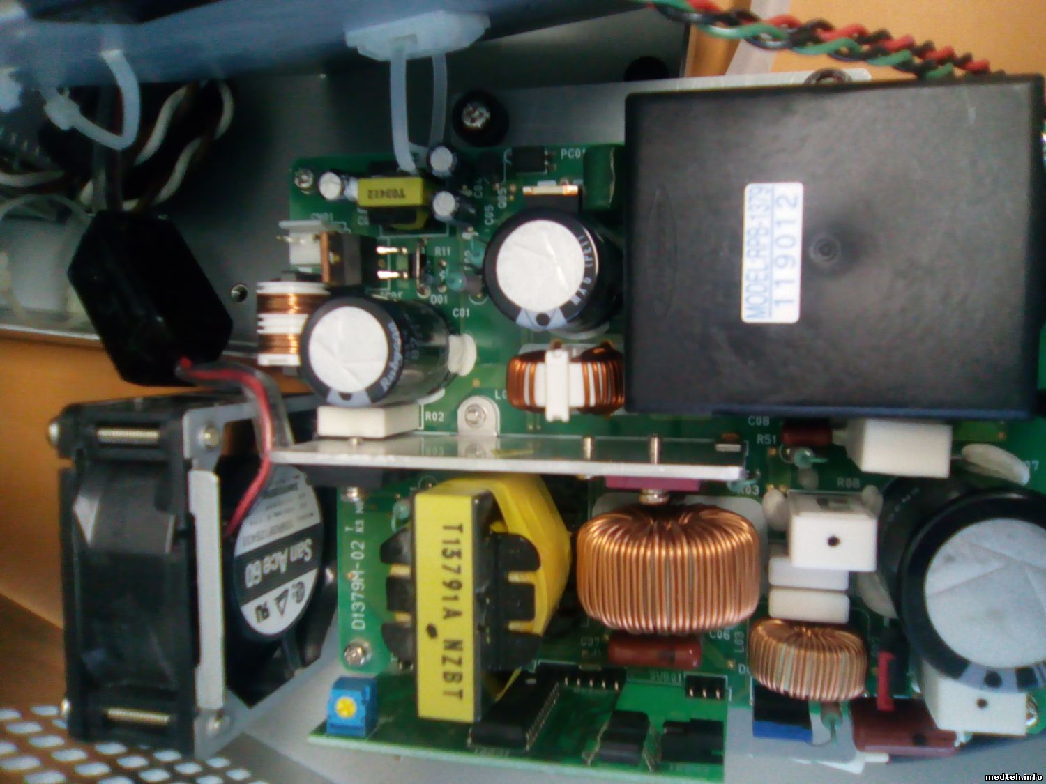

Плата, которая на фото, это источник тока+блок генерации высокого напряжения (25КВ) для лампы. Лампа XBO R 100 W/45 OFR мощность 85…115 Вт напряжение горения дуги 12…14 В и ток 7,0…7,4 А.
В первоначальный момент для пробоя разрядного промежутка на лампу подается прибл. 25КВ, после пробоя происходит разгорание дуги (подхват) прибл. 100В, потом режим горения - 12-14В. Если не произошло поджига, т.е. лампа не горит и ток не течет, процесс повторяется. Ищите на плате кусок, отвечающий за поджиг (обычно в ВВ разрядником), смотрите, что с силовым питанием. Можно сразу нагрузить источник на требуемые амперы (по идее должен запускаться на нагрузку без проблем) тогда и пожиг не должен срабатывать.
