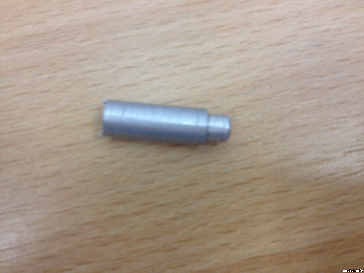

Сегодня вышла из строя единственная гастроскопическая стойка АКСИ. Завтра техники должны приехать забрать ее в ремонт. Из оборудования остался только списанный Olympus XP20. У него лопнула линза, которая накручивается на световод в коннекторе (на вид как небольшой бочонок с линзой в торце). Из-за этого цвет очень тусклый и желтый. Очень срочно разыскивается эта линза. И можно ли без нее работать некоторое время? Пробовать откручивать ее (был на конце голый световод). Свет стал очень ярким, но не знаю можно ли работать так долго? Не повредится ли волокна световода?

Без этой линзы возможно попадание жидкости в коннектор и внутреннюю полость эндоскопа со всеми вытекающими последствиями.

Не. Вы видимо говорите про другую линзу. Эта линза (которая у нас лопнула) накручивается непосредственно на световод. Судя по всему она служит для фокусировки света на волокна световода и играет функцию фиксатора, чтоб световод в коннекторе не болтался. Вот ее фото для наглядности
