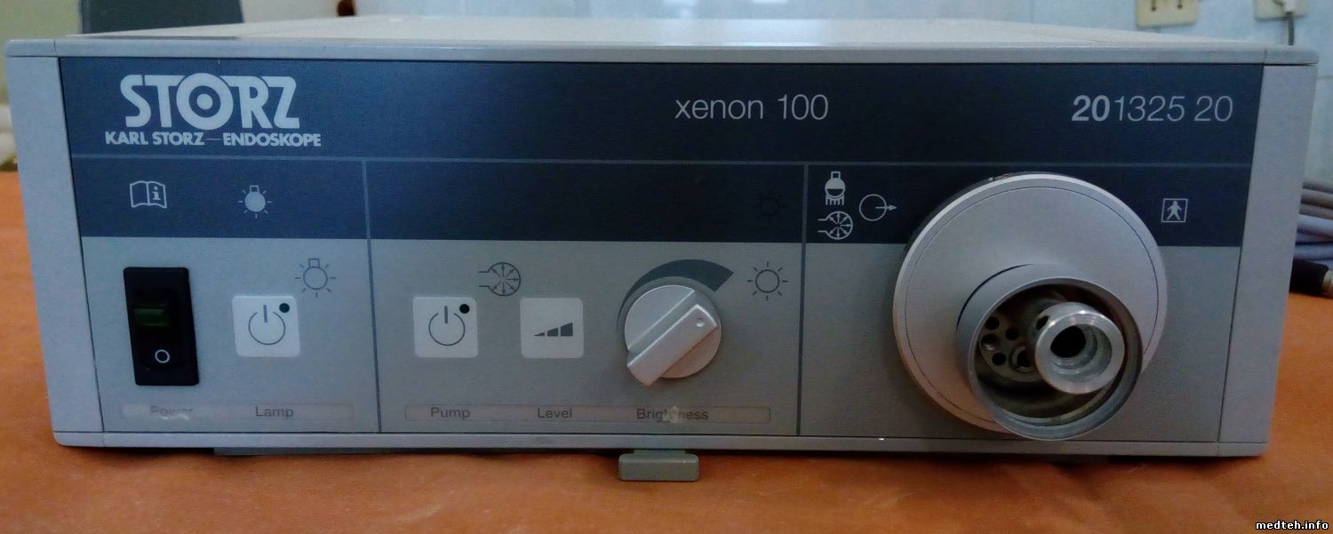

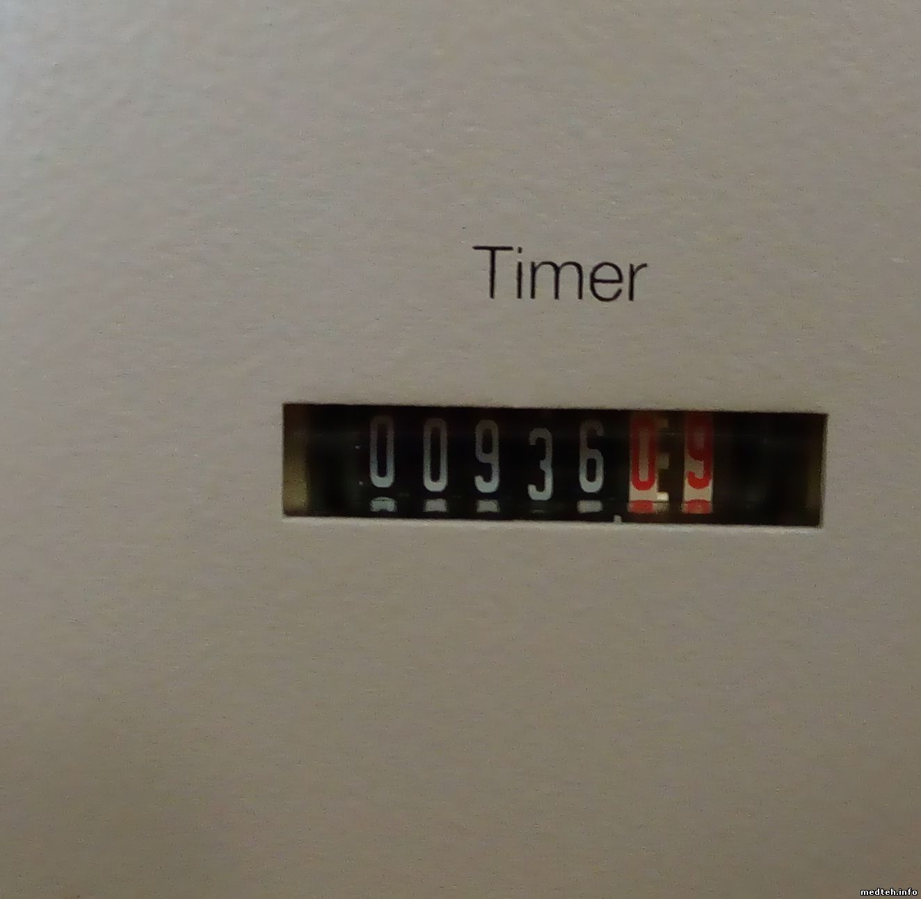

Сабж начал светить довольно тускло. Счетчик на заднице аппарата показывает 936 часов. С другим аппаратом тот же световод светит гораздо ярче, т.е. вероятнее всего, сдохла лампа.
Подскажите, пожалуйста, модельку лампы для замены, в сторцовских каталогах я такого почему-то не нашел.
Фото прилагаются.
Спасибо.

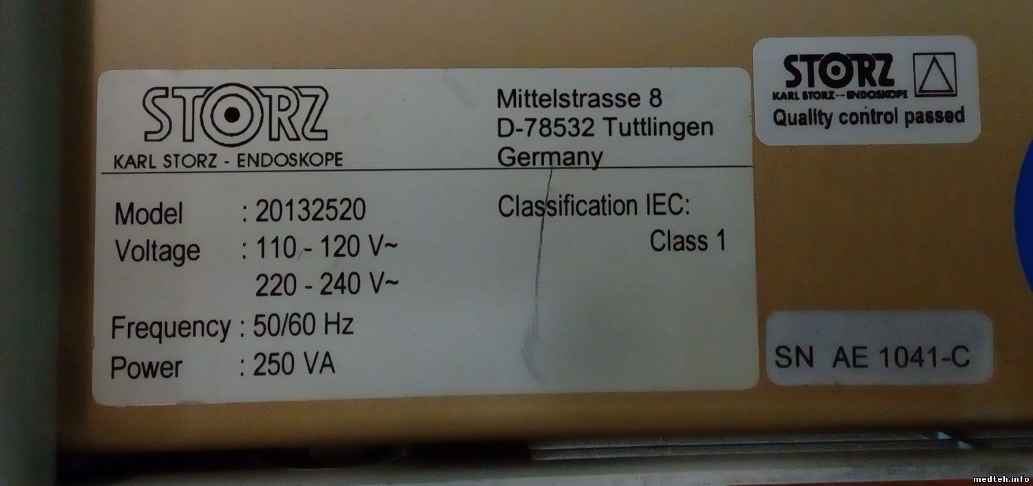

Согласно Шторцевскому мануалу (можно найти здесь) каталожный номер лампы 20132536.
На самом деле это OSRAM XBO R 100W/45C
Это должно быть написано на керамическом цоколе лампы.

aromas, Ок, спасибо огромное. Просто открыть его физически сейчас возможности нет, нужно ехать около 100 км к нему :) Хотелось бы не зря съездить
Да, только заметил - в мануале по ссылке модель эндоскопа 201326, а у меня 201325. Я так понимаю, отличие только в том, что в модели 26 сенсорные регуляторы, а в 25 - механический? По лампе отличий не будет?

ПМСМ не будет. Штроц использовал ограниченный набор ксеноновых ламп. 100Вт ксенон есть только у OSRAM.
