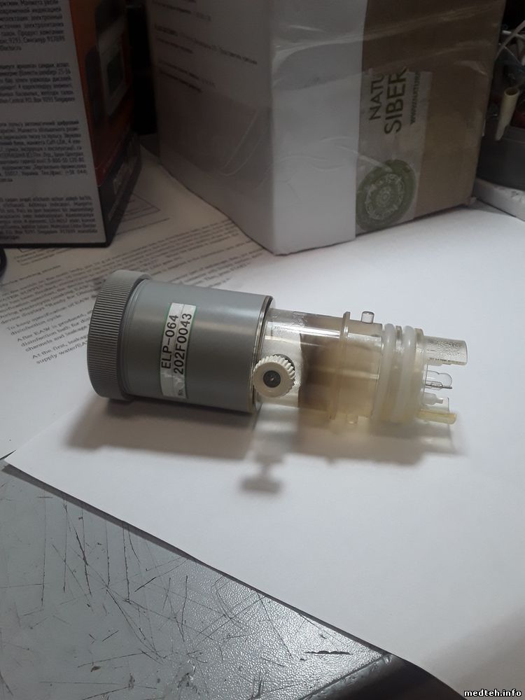

Коллеги, посоветуйте аналог датчика ph/orp KTPH-51 для автоматического дезинфектора для гибких эндоскопов Cleantop WM-S фирмы Kaigen Ltd. Co (Япония) - оригинал нигде не можем найти.

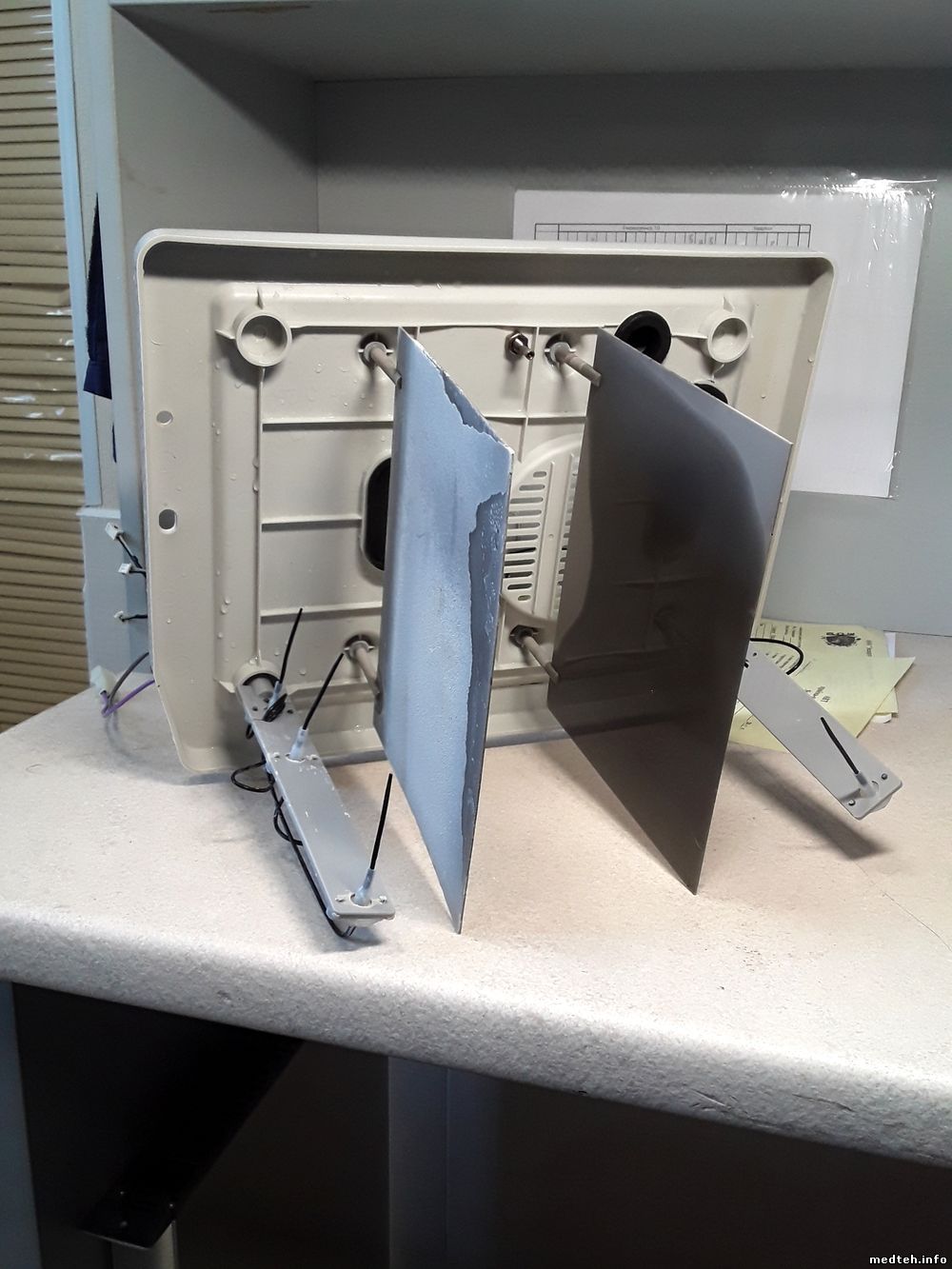

Вчера осмотрел, выявил наслоение на одном электроде значительного слоя накипи, снял его, положил в пластиковый пакет, залил водой с уксусом до понедельника

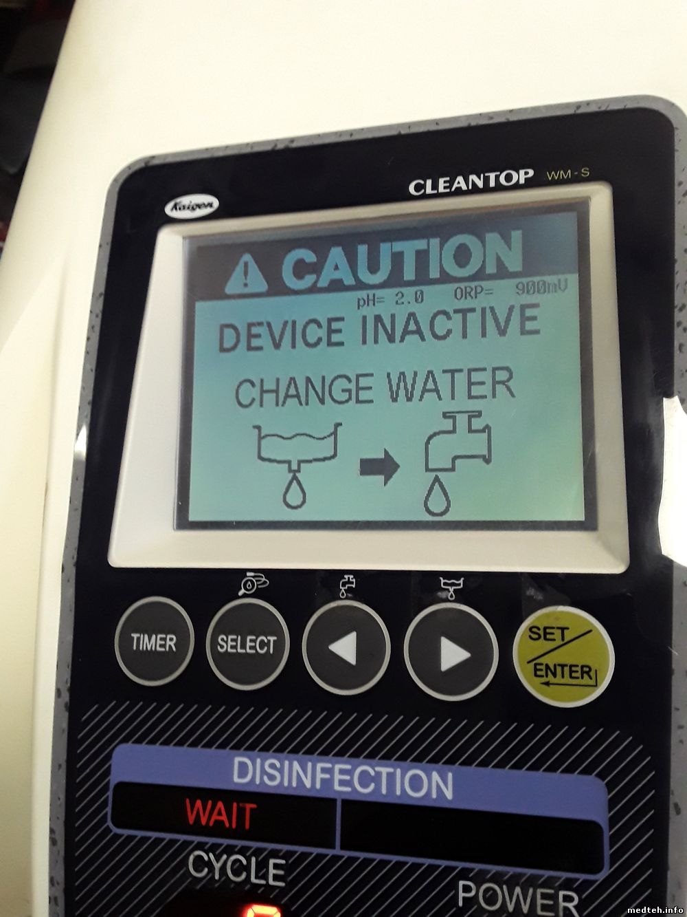

Всё,тупик- кислотный анолит вроде уже "созрел" а ОВП ещё мал. Смена воды не помогает, время приготовления -30 мин, затем остановка с предупреждением:

пришёл к выводу что виной датчик
