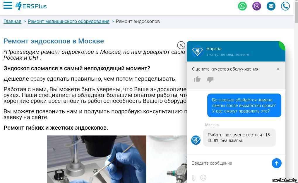

yblod5Дата: Вторник, 22.Окт.2019, 14:26 | Сообщение # 15
У вас сообщений: 791
Сервис-инженер
ищи таблэтку
... и ещё информация, которую вам самому как более заинтересованному лицу надобно былоб провентиллировать:
Цитата
Переписка на сайте ersplus.ru 22 октября 2019 г.
14:59 Вы: Лампа со встроенным таймером? Какие гарантии?
15:03 Марина, эксперт по мед. технике: Какая у вас лампа?
15:04 Марина, эксперт по мед. технике: Есть парт номер лампы. Для заказа нужен парт номер детали
15:05 Вы: я не знаю, потому-что нет руководства пользователя, а самостоятельно извлекать из прибора ответственно
15:07 Вы: напомню: Источник света ксеноновый Dixion XL,
15:34 Вы: Марина, вы как эксперт, знаете что просто вытащить старый ламповый модуль из осветителя и вставить новый не стоит 15000 руб. плюс пересылка вам прибора. Верно есть фирменный секрет по сбросу таймера выработки лампы. Мне он не интересен. Если лампа с "таблеткой" то я сам её у вас закажу и поменяю, потому и спрашиваю гарантию на лампу. Если таймер системный, то без вариантов, только к вам в сервис. Проконсультируйтесь пожалуйста с вашими спецами у которых должен быть и мануал и сервис-мануал и дайте мне развёрнутый ответ. Если не возможно то буду искать более достойную фирму. Спасибо.
15:52 Марина, эксперт по мед. технике: Мануала у нас нет, ищем его
Сообщение отредактировал yblod5 - Вторник, 22.Окт.2019, 16:04
