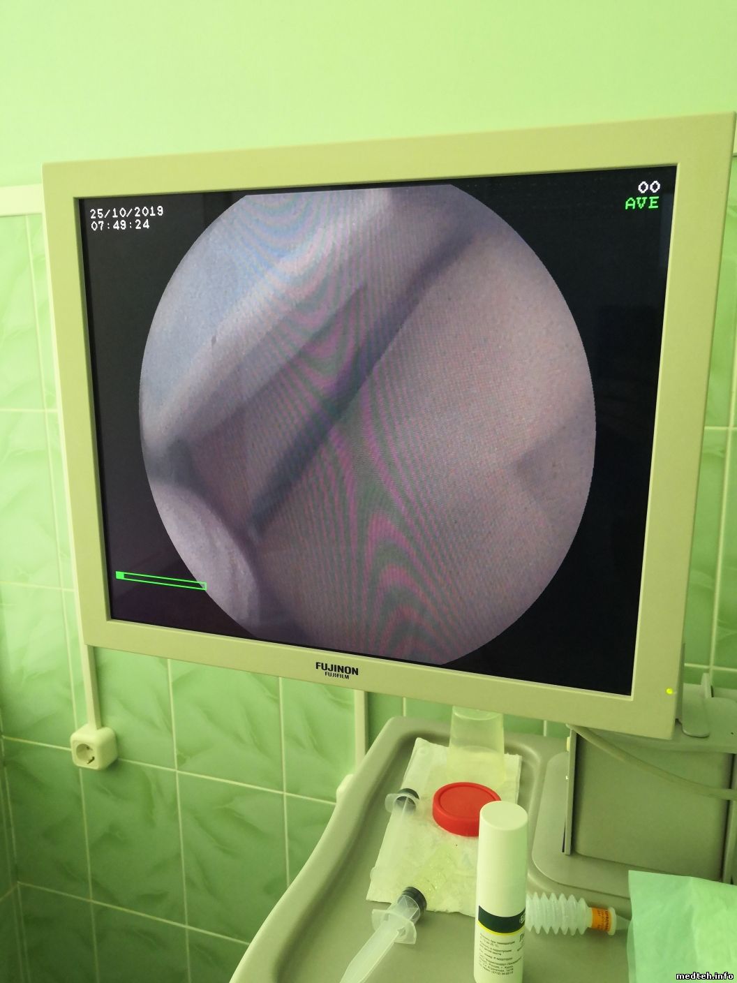

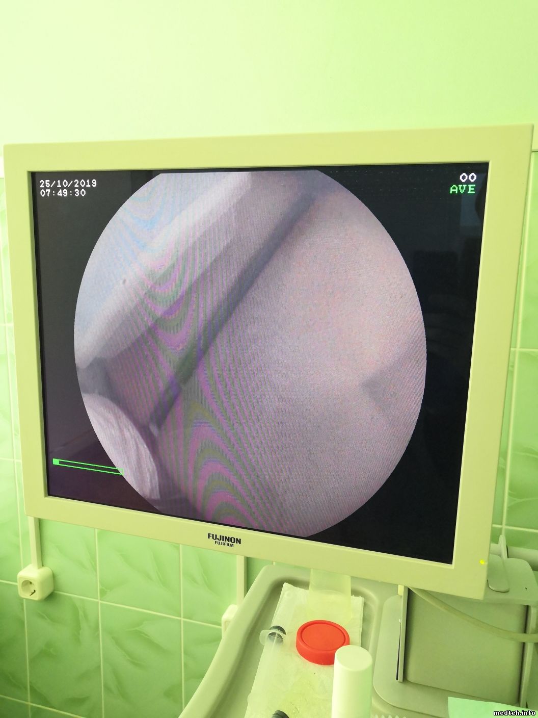

На фото видны два мутных пятна с правой стороны, чистка линзы результатов не дала, что это может быть?
bruДата: Суббота, 26.Окт.2019, 20:18 | Сообщение # 2
Эндоскопия, рентген
Киров
Скол линзы может быть.
TuwerДата: Вторник, 29.Окт.2019, 15:51 | Сообщение # 3
У вас сообщений: 166
Посмотрел состояние в микроскоп и увидел под защитным стеклом, вокруг линзы две капли воды, вот и источник. Теперь поиск причины , где нарушение герметичности. Забавно, но тест проходил
bruДата: Среда, 30.Окт.2019, 21:06 | Сообщение # 4
Эндоскопия, рентген
Киров
Нарушение герметичности как раз под стеклом, вода затекает между стеклом и объективом. Объектив в голову вклеен герметично, поэтому тест проходит.
