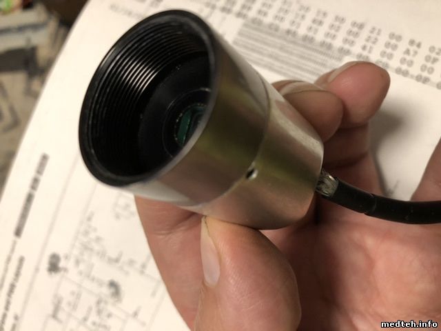

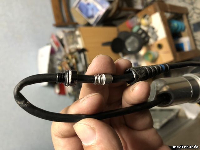

Добрый день! Перебит провод в 20см от видеоголовки. Вывинтил мелкие винты, чтобы разобрать ее, но корпус не разъединяется, впечатление, что залито каким-то клеем. Посоветуйте, что можно сделать. Надо ли греть, не знаю как повлияет на кристалл.

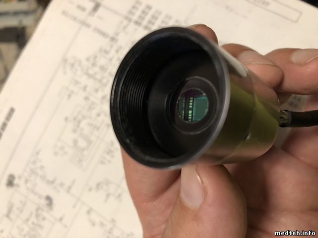

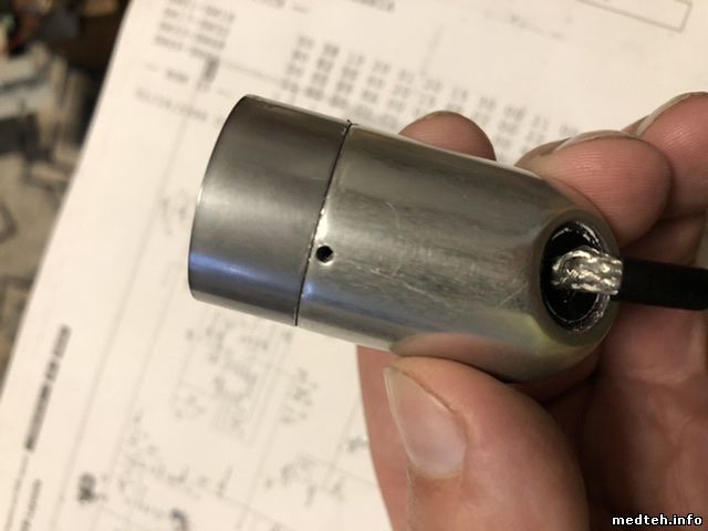

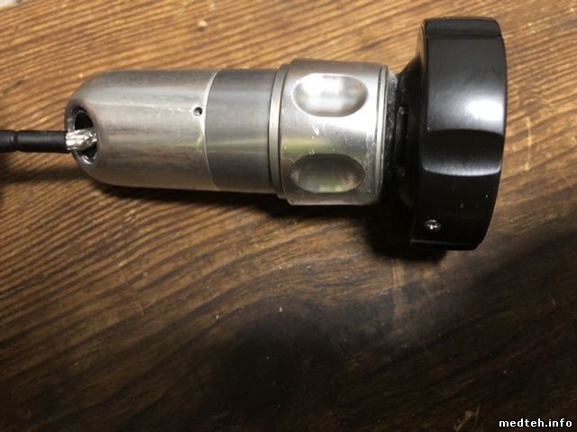

Дополнительные фото. Часть расположенная над кристаллом не откручивается, не сдвигается.

Проблема решена. Специалист ремонтировавший ранее камеру зачем-то склеивал ее части. Пришлось сделать круговой надпил на границе склеенных частей, после чего головку камеры удалось разъединить на две части.
