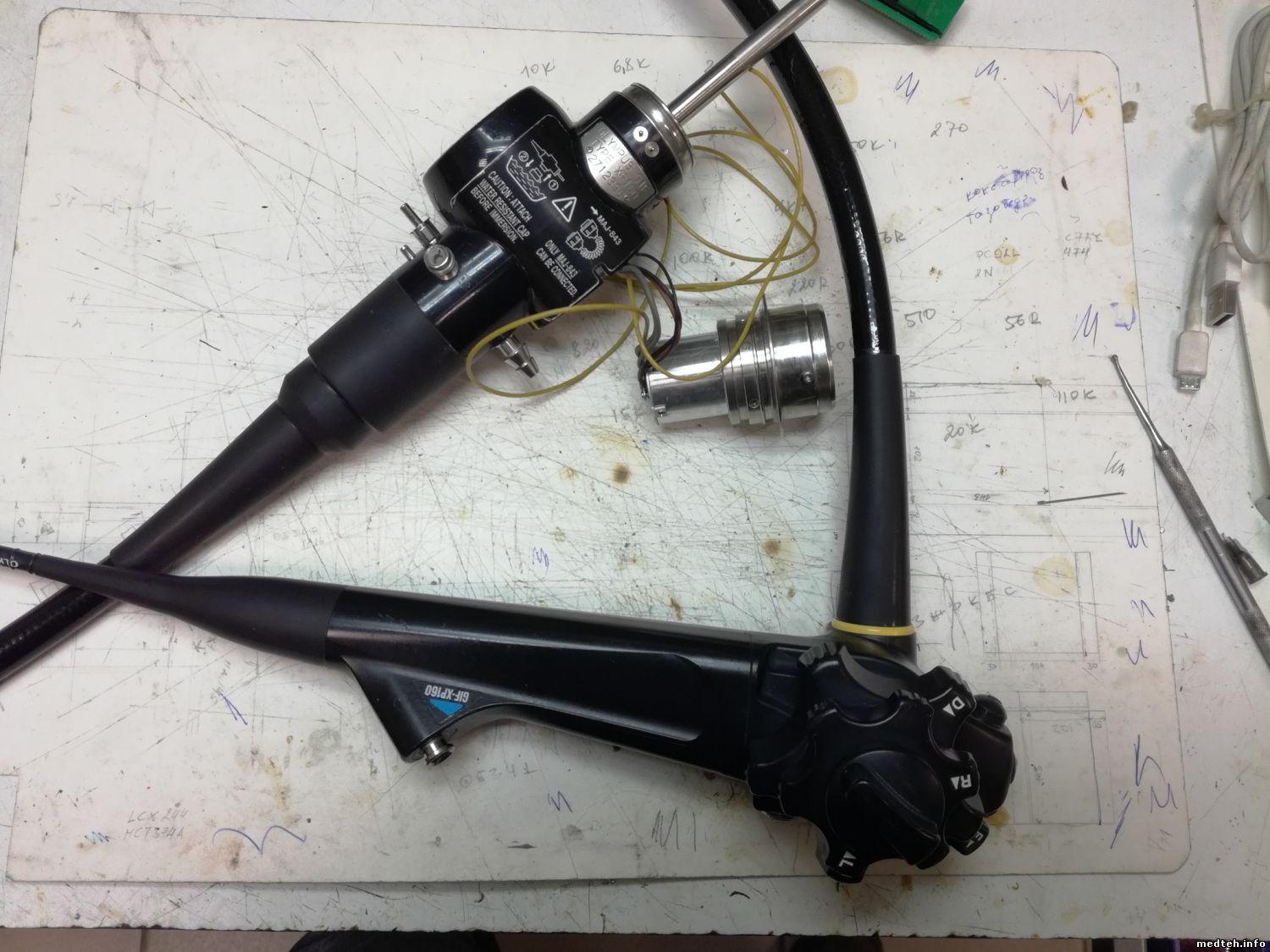

Имеется гастровидеоэндоскоп, с которого не поступает видео. На мониторе, только окно зелено-серого цвета с некоторой рябью. Видно, что внутрь корпуса попадала влага. Разъём проверил, всё в порядке.
Вопрос такой: "Как добраться до камеры (матрицы) и где она стоит?

До матрицы вам лучше не добираться, ничего вы с ней не сделаете. Попробуйте просушить прибор, разобрав основные блоки. Сняв ОДК, разобрав рукоятку управления и коннектор. Подвесьте прибор в вертикальном положении на несколько суток. Наверняка в приборе все еще находится влага. После просушки проверьте изображение. В случае, если ничего не измениться, первым делом поменяйте электрическую часть коннектора, либо плату матрицы, если это новая версия коннектора. Если Вам повезет, то все может обойтись банальной чисткой и пропайкой контактной площадки. Преимущественно, проблема заключается в отсутствии подающего сигнала питания на матрицу. Удачи!
