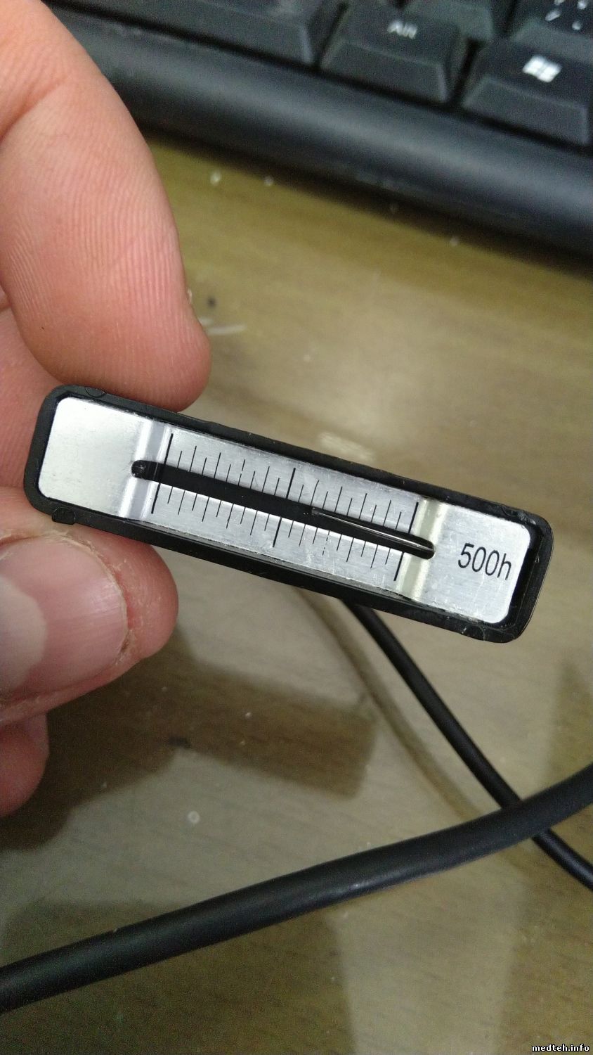

Осветитель ксеноновый Olympus CLV-S30. Во время операции потух ксенон и переключили на галоген. Поставил новую лампу - не работает, спереди на панели есть "lamp life meter" и как оказалось его тоже надо менять при замене лампы. Артикула "счетчика" нет, не гуглится, сервис-мануала на апарат тоже не могу найти. По какому принципу он (счетчик) работает?

Нашел артикул RLT2104. Тип ТМ2.

Думаю, это аналогично такому счетчику - https://www.tecknowledgey.com/curtis-....es.html
https://www.china.cn/xianqideng/2920988082.html
Anjey217Дата: Понедельник, 08.Июн.2020, 13:54 | Сообщение # 4
novice engineer
Chernivtsi
Штука называется ртутный кулометр.
https://en.wikipedia.org/wiki/Mercury_coulometer
Olympus запатентировал безртутный.
https://patentimages.storage.googleapis.com/8c/5d/be/1f58a078814b6f/US6307332.pdf

Попробуйте поменять местами выводы.
Когда аппарат попал ко мне, трубка была уже разбита.

Ну так закоротите его вообще.
Коротил, не помогает, это тоже, что и счётчик, доcчитавший до конца.

Так может дело вообще не в счётчике? Блок питания работает?
Счётчик обычно включается в разрыв цепи. Посмотрите по схеме питания лампы (2 электрода основных + поджиг) - где там счетчик?

Не, счётчик подключен к плате управления. Она блок питания запускает.

Значит закоротить выводы вместо счётчика и смотреть схему блока питания лампы, куда приходят выводы от счётчика.
Скорее всего, какой-то логический элемент.
