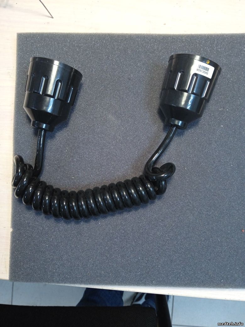

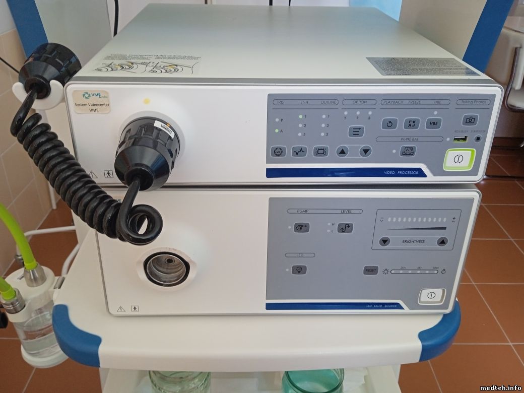

Специалисты по видеостойкам VME к эндоскопическому оборудованию, подскажите, пожалуйста, как разобрать коннектор, соединяющий видеопроцессор с эндоскопом.
Проблема в том, что внутри имеется обрыв какого-то провода, из-за чего временами исчезает изображение на экране - стоит пошевелить провод и на какое-то время оно появляется.
Заменил на аналогичный с временно простаивающей видеостойки, всё работает.

Там крышки на защёлках, на сколько я помню.

Не помогает, что-то держит крышку изнутри.
