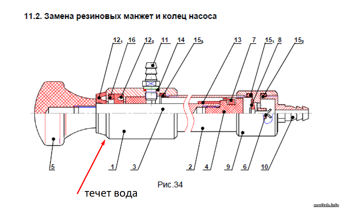

В наличии имеем неисправный насос для установки УДЭ-1-"КРОНТ".
Неисправность - течет в месте указанной стрелкой (фото 1 в приложении ).
Полагаем, что неисправны резиновые прокладки 16 и 12а.
В закупленном ремкомплекте (фото 2 в приложении) необходимых прокладок не нашли.
Возможно кто-то встречался с данной проблемой и знает пути её решения.
