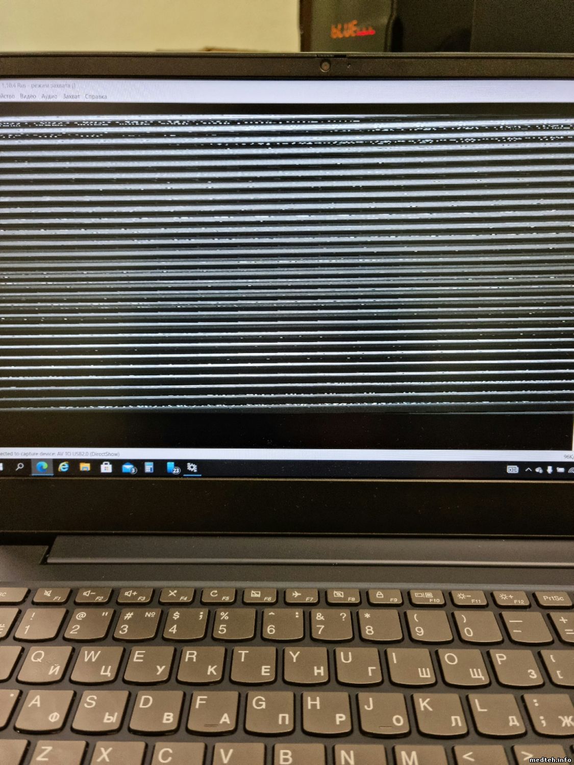

Есть EPK-p, пропало изображение, только рябь. Перегорела предохранитель 0.375 А. После замены появились цвета, но рябь так и осталась. В чём может быть проблема?
