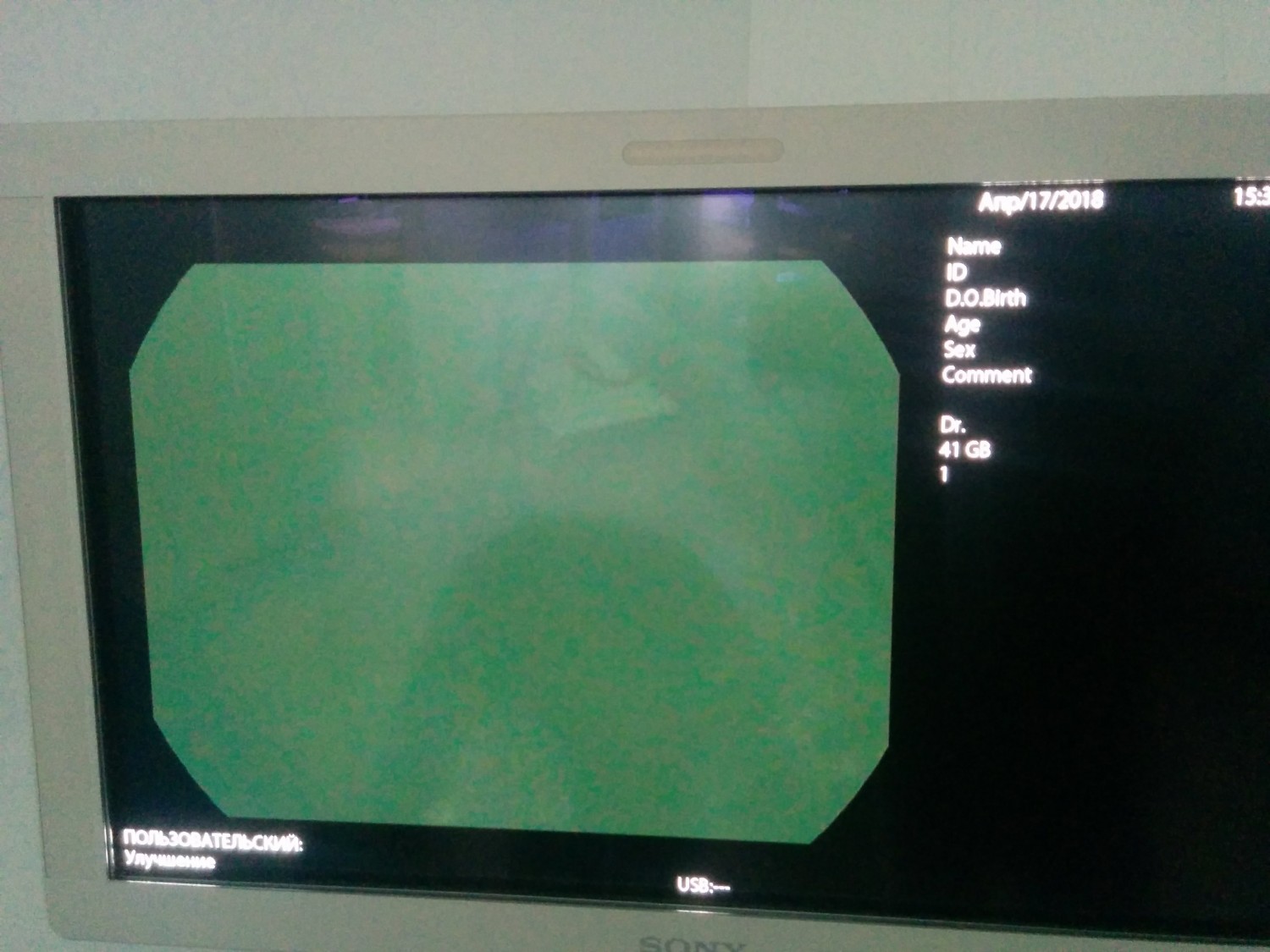

TkilaДата: Среда, 02.Май.2018, 20:33 | Сообщение # 27
Почти аналогично, но изображение отдает зеленым )) проц EPK 3000, гастрик 2790K , новые, проблема в аппарате или это особенность данной связки. С остальными эндоскопами все норм. А тут, без осветителя "в пол" - зеленое. На остальных серое. При иследовании жалуются что краснит... Буду рад если есть адекватное объяснение этому )))) либо особенность, либо проблема.... (
