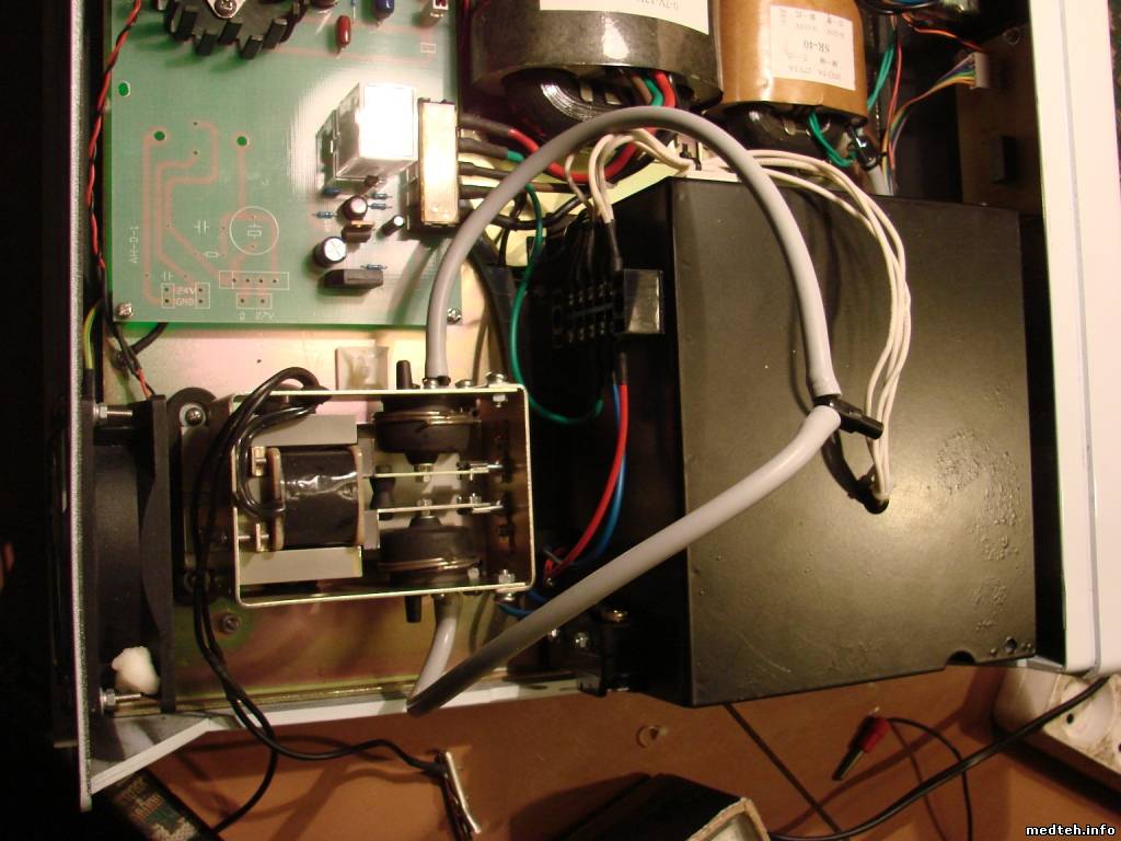

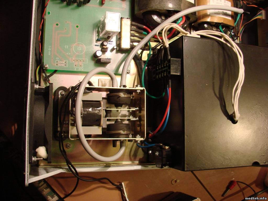

Жалоба доктора - слабое давление.
Вскрытие показало, что камеры компрессора соединены последовательно. Сфигманометр подключенный к выходу ацко вибрирует.
Подключение камер параллельно дает вроде бы большее давление на выходе. Сфигманометр устойчиво показывает 180 мм.
Причем в недавно ремонтируемом источнике PENTAX LH-150PC соединение камер было параллельное.
Кто что может сказать по этому поводу? Может у кого в работе есть какой источник - гляньте как подключены камеры.
