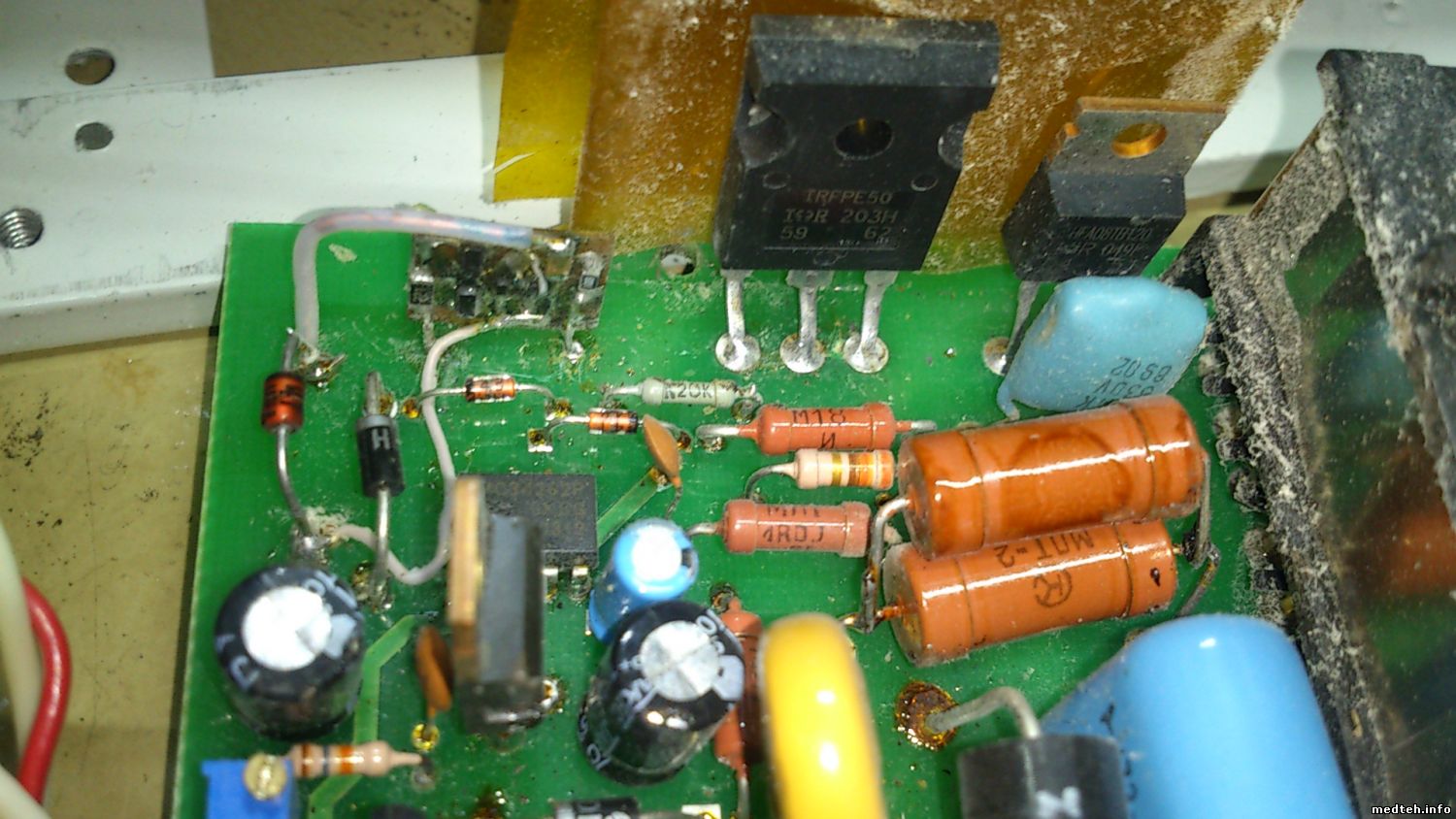

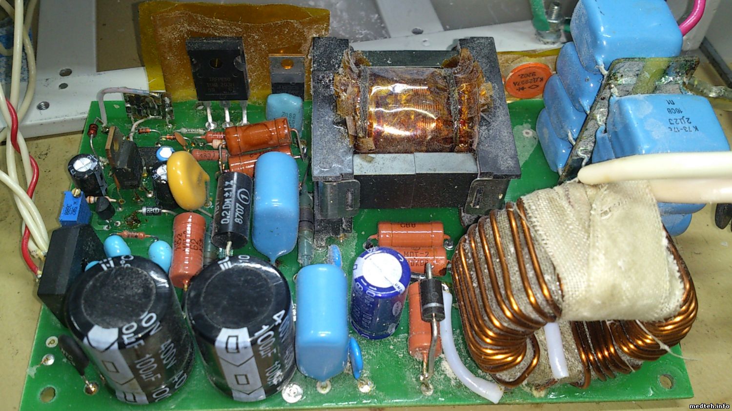

Выгорели ключ IRFPE50 и драйвер MC34262P, наверное, из-за пробоя выпрямителя 2Д2997А. Все паленое поменял, нагрузил БП на лампочку 40 Вт - имеем 70 В.

STarasДата: Вторник, 28.Фев.2012, 23:37 | Сообщение # 3
Ровно
Quote (lis63)
источник питания ДС
- это что?
Quote (lis63)
там есть регулировки напряжения на плате?
- есть. Голубенькая крутилка возле TL431 - слева на плате на фото.
Может 70 В и нормально. Электролит на плате на 160В, да и куча этих К73-17в с буквой Q - т.е. тоже на 160В. Вот и думай теперь над этим самоклепом.

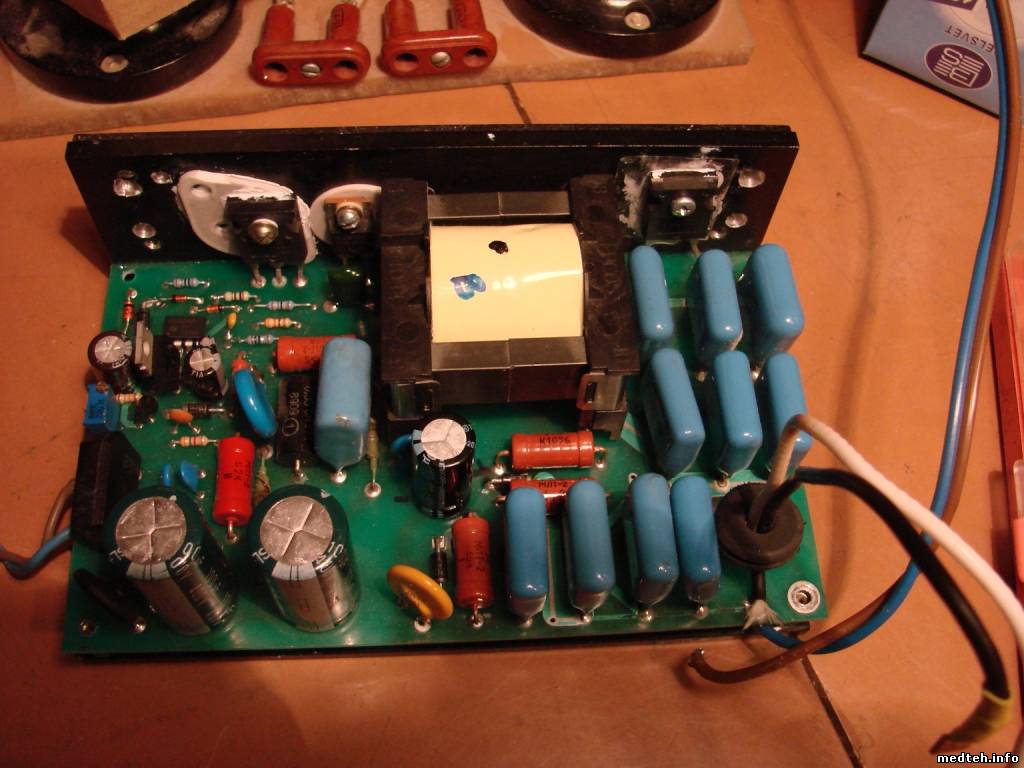

Отчет. Забрал у докторов остатки блока на выходные, поставил плату, все светится, ничего не кипит, не дымит. Правда вместо 2Д2997А поставил 30ЕРН06.
