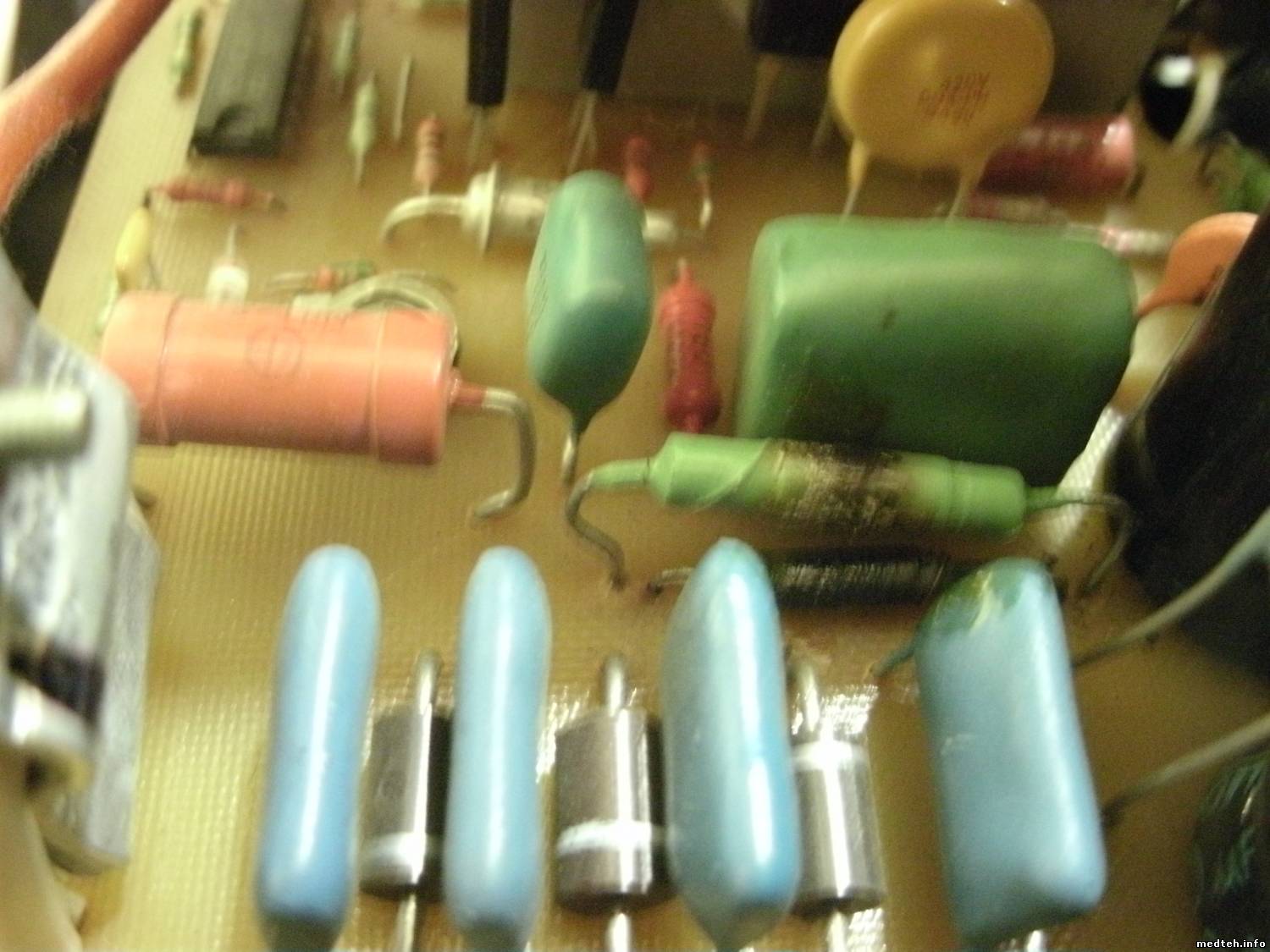

Аппарат 95 года выпуска, внешние проявления неисправности-горят предохранители сразу после включения переключателя "Сеть". На одной из плат вижу подгоревшие резисторы рядом с транзистором 2SC727. Интересны их номиналы. Может, у кого-то на ремонте такой стоит? Если есть схема, поделитесь, пожалуйста!

На ксеноновых осветителях, я по кар пел.
У вас это не резистор, а дроссель.
Схемы у меня конечно нет, но принцип всех осветителей прост.
Если груба, это шим- контроль и поджиг лампы,
Для начала отключите множитель и посмотрите, как работает шим-контроль без нагрузки
Но!!!! очень важно, надо отключить множитель(иначе вы его повредите)
А после все по логике про звонки и почему и куда!

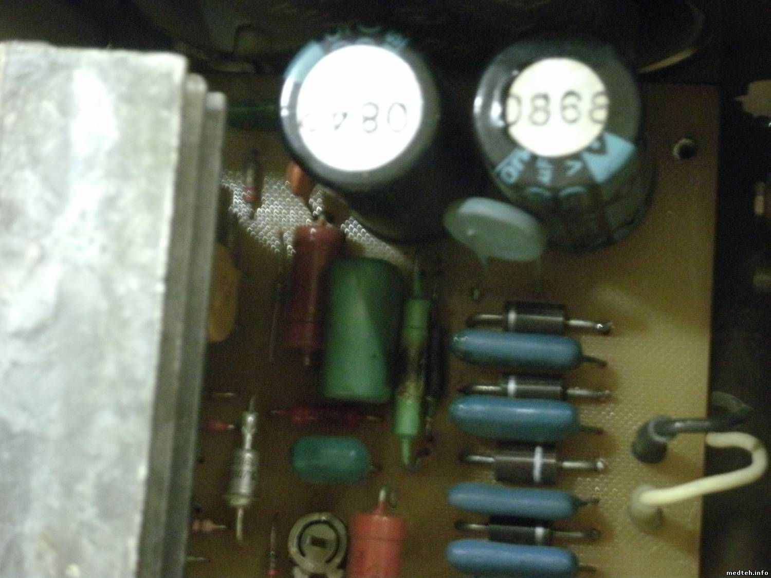

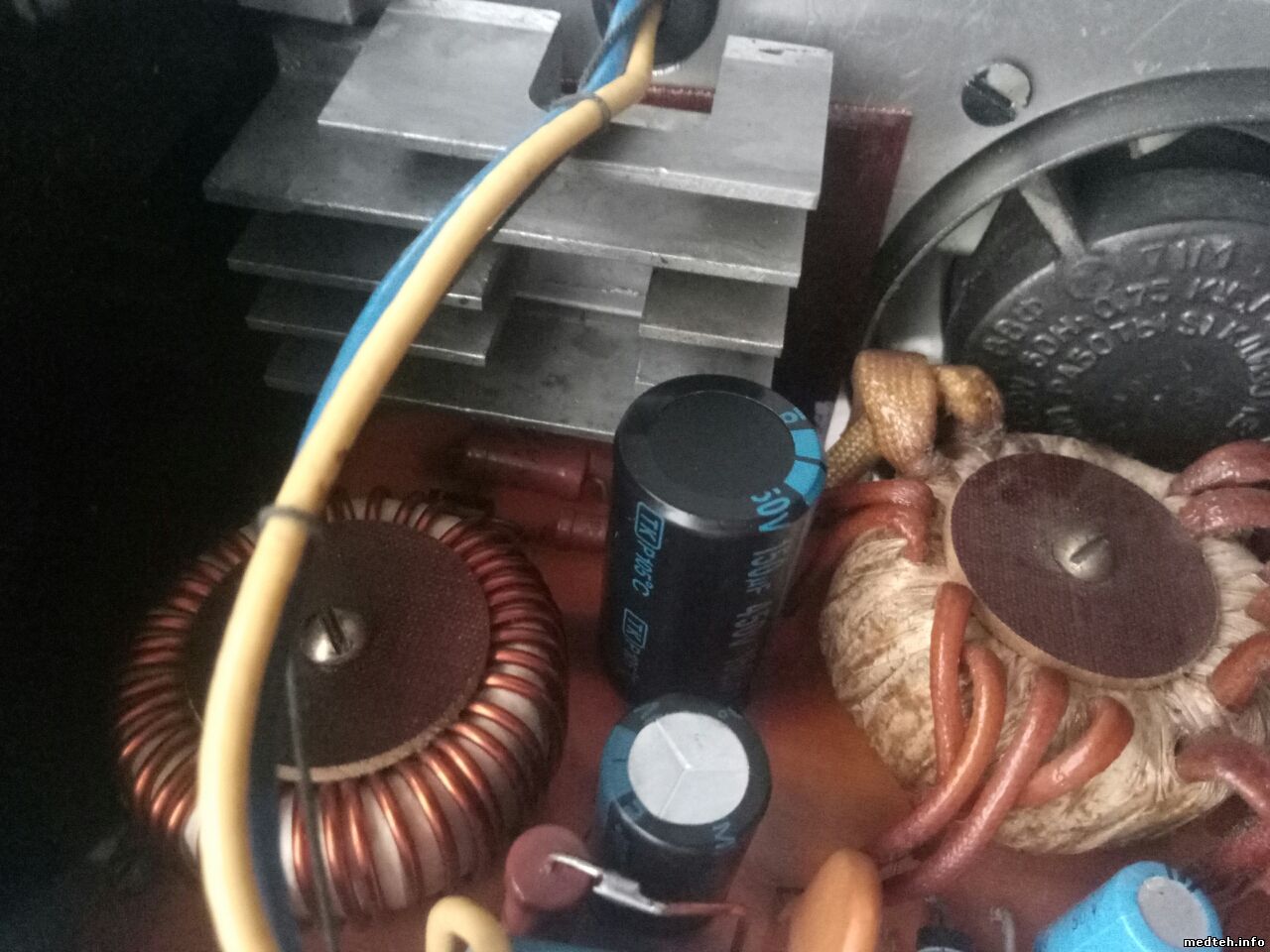

Здравствуйте не могли бы помочь с решением проблемы У меня в ремонте находится ксеноновый осветитель Эндомедиум мод.54021-02 при включении аппарата поджиг проходит успешно, лампа загорается но сильно греется конденсатор 120мк 450 до 50-60 градусов в итоге отработав месяц -два конденсатор взрывается. Возможно поможете со схемой если есть возможность.
заранее спасибо
С ув Олег.
Если следовать логике то конд. может греться при возросшей нагрузке после него. А нагрузка после него - лампа? А сколько эта лампа уже отработала по времени?
