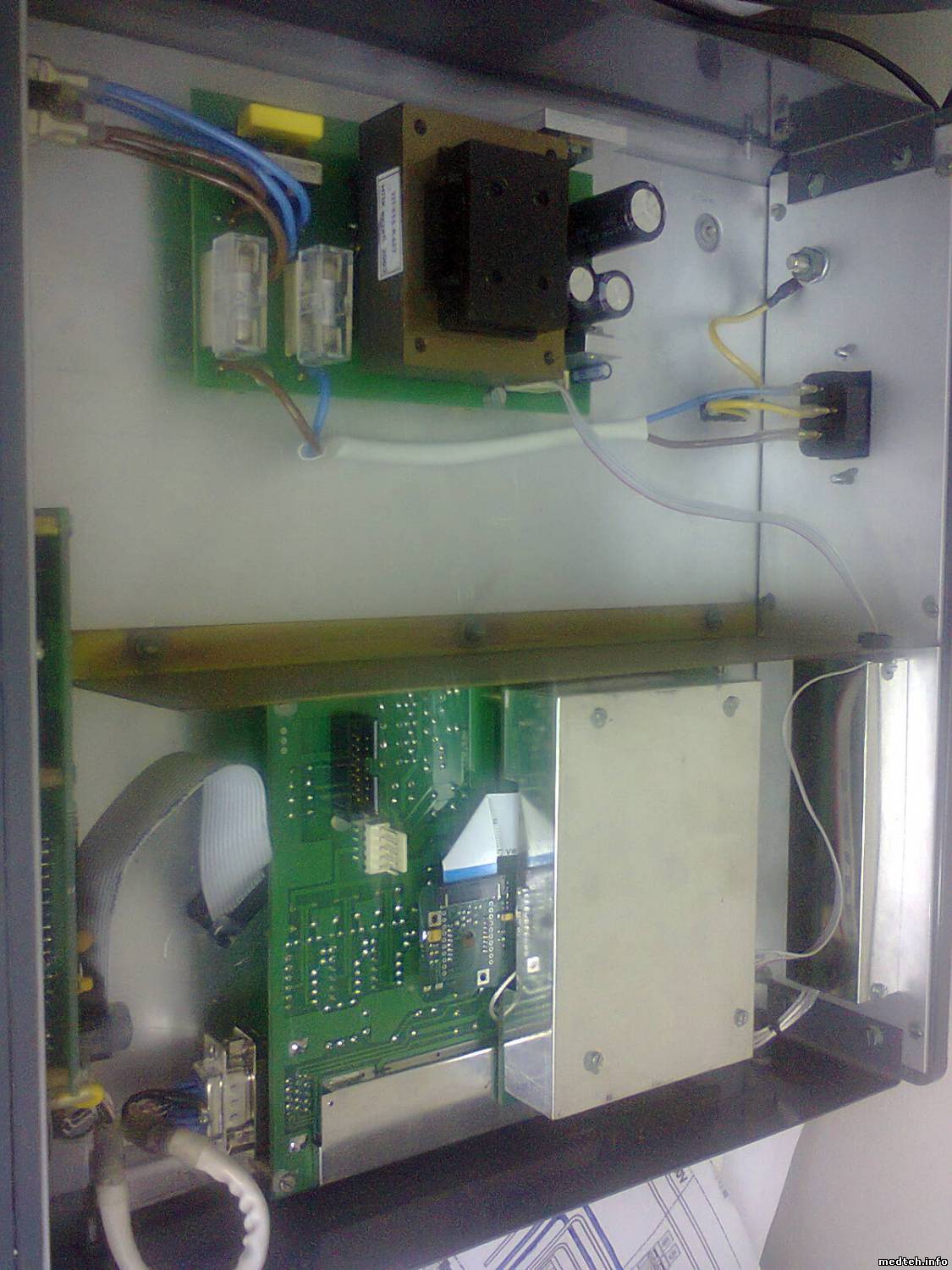

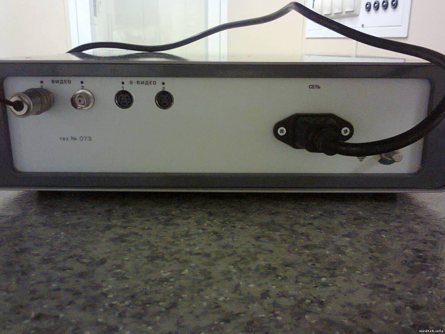

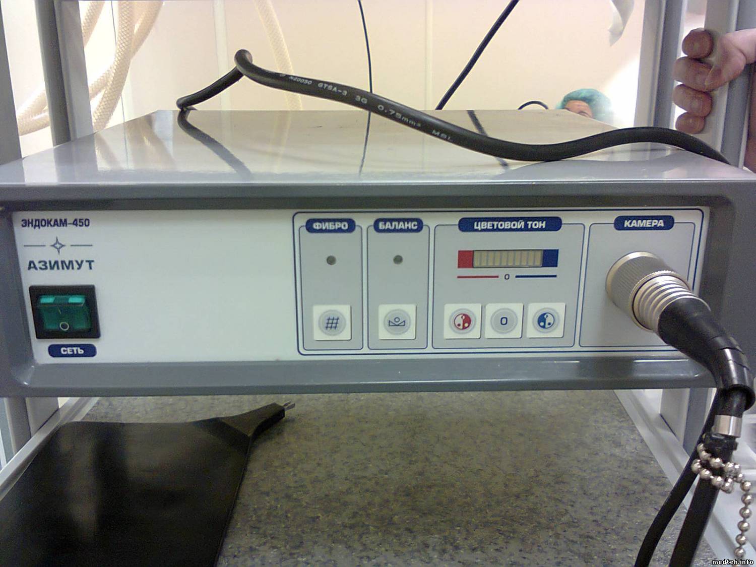

При работе прибор периодически выключается, пропадает изображение на мониторе. Примерно через пару секунд включается.
В чём может быть причина?

в первую очередь проверить куда подключен аппарат, может плохой контакт в розетке, потом уже в самом аппарате, включатель, предохранитель, провода, контакты, разъемы, места паек, вторичные цепи питания после БП, сам БП, там скорей всего ИБП установлен...но это уже отдельная песня(ремонт ИБП)

Монитор меняли, коаксиальный кабель от видеоблока к монитору меняли, подключали монитор через кабель S-video - не помогло. При сбоях на мониторе черный экран и надпись "нет входного сигнала" индикаторы при этом на видеоблоке горят. У видеоблока с блока питания два напряжения 17 и 5 вольт. Пробовали их поочередно отключать: при отключении 5 вольт нормальная картинка индикаторы горят, при отключении 17 вольт - нет сигнала, но и индикаторы тоже не горят. Из всего этого сделали вывод, что блок питания, ВЧ преобразователь видеосигнала не виноваты. Может у кого была такая неисправность, как решили? Есть ли у кого схема?

У меня та же ситуация, я выяснил что порвались провода кабеля камеры в месте изгиба. Проблема в том что непонятно как разбирать камеру. Никто не сталкивался ?
