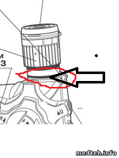

Здравствуйте. Так, смотрю никто и не ответил товарищу Данабеку. Все же я попытаюсь спросить. Есть у меня списанный гастрофиброскоп pentax FG-24V. Разобрал его частично, но встал вопрос как открутить или снять окуляр. Есть у меня предположение что изнутри он отворачивается( там болты все залиты эпоксидным клеем), но может есть другой способ? Буду признателен. blush
orlov-endoДата: Вторник, 24.Апр.2018, 20:07 | Сообщение # 26
У вас сообщений: 29
Bittbox, С боков на обечайке (под барабаном) откручиваете два шлицевых винта, с двух сторон за посадочные места этих винтов поднимаете обечайку под барабан и получаете доступ к шести (если никто не лазил) или скольки там оставленных предыдущим ремонтником винтам.

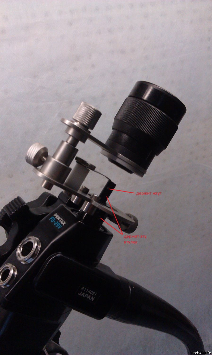

Bittbox, Bittbox, Мне сложно понять о чём речь, но если о демонтаже окулярной части, то вот:
Стопорные (установочные) винты в количестве 3-х штук по окружности для юстировки втулки жгута.
Если нужно освободить жгут и вытащить втулку то надо отпустить винт в углублении, который держит втулку кабеля. Перед этим надо отпустить стопорный винт, держащий непосредственно жгут. После чего зубочисткой аккуратно толкнуть в торец жгута, убедившись, что жгут не приклеен и не "прикипел" к держащей его втулке.

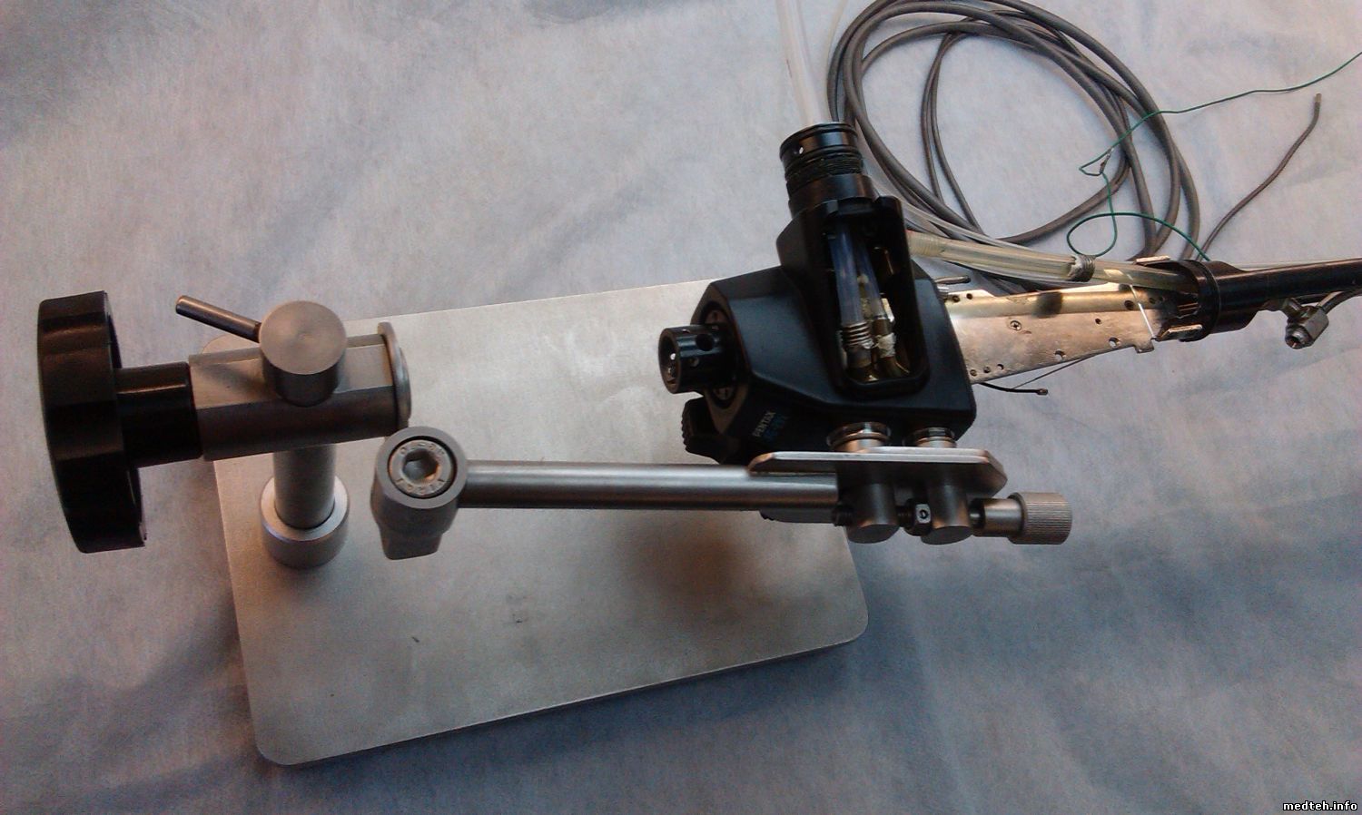

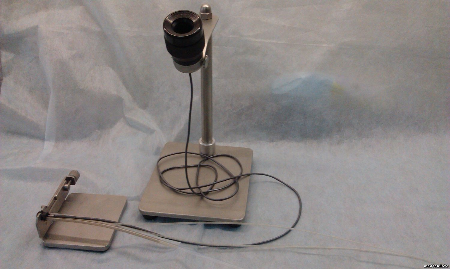

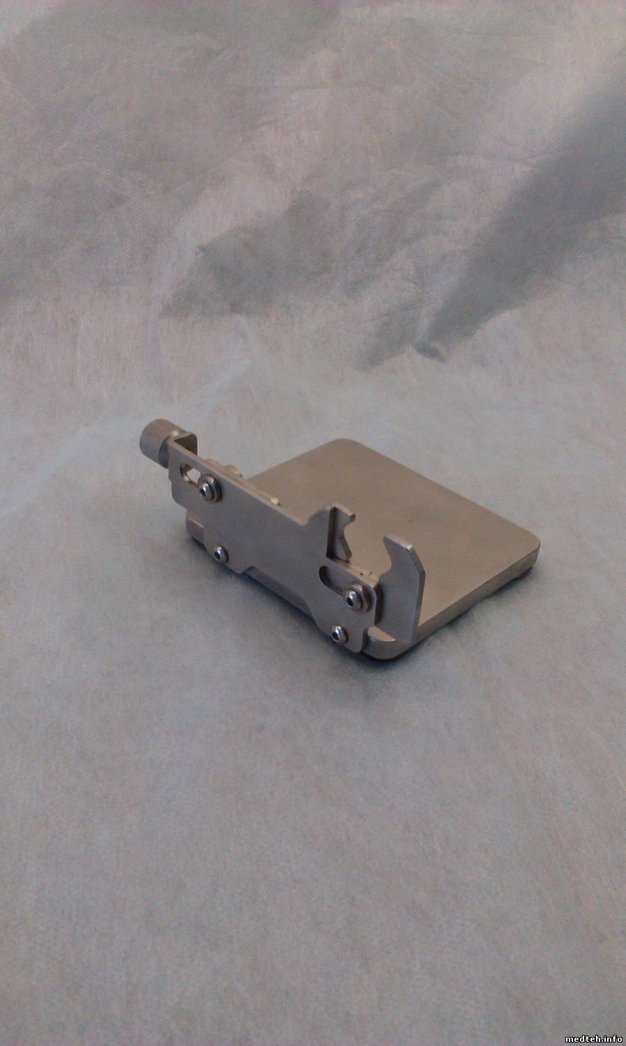

Bittbox, Вообще для правильной сборки понадобятся как минимум инструменты
BittboxДата: Воскресенье, 29.Апр.2018, 18:29 | Сообщение # 35
Тамбов
Отличные приспособления. Это самодельные или покупные? Мне бы такие не помешали. good

Bittbox, Собственная разработка. По поводу обратной сборки - всё чистите и трубки (можно те же) вклеиваете на эпоксидку. Главное, что бы оставшаяся после обрезания армированная часть трубок была длиннее шеи. Трубки очень просто наращиваются.
