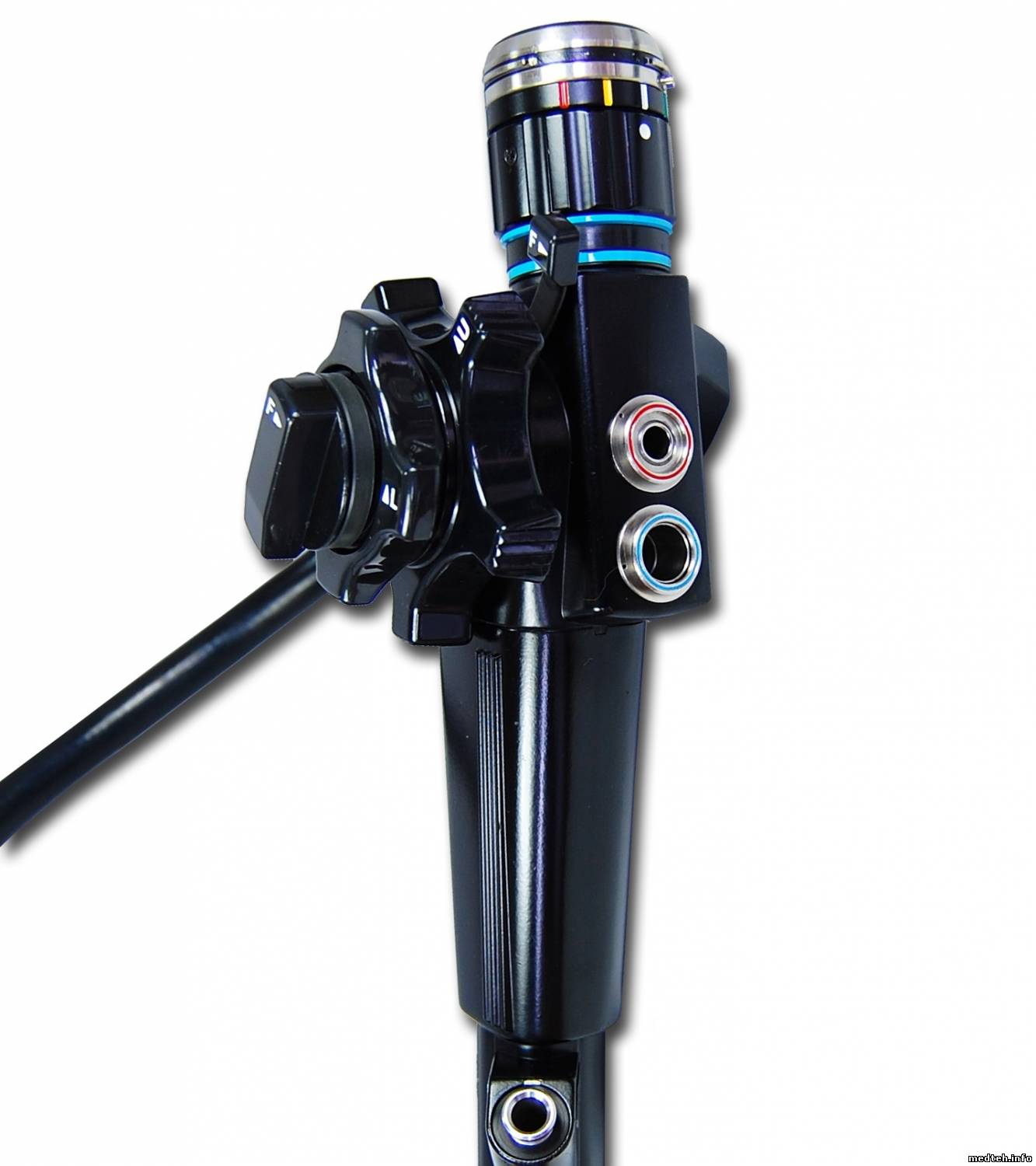

Вопрос в том как разобрать окуляр данного эндоскопа с целью почистить линзы, т.к. в него попала вода и появились разводы и конденсат. Рабочая часть аппарата герметична. Спасибо.

если посмотреть на инструмент , то можно догадаться . но лучше отдать специалисту. сопоставьте цену ремонта и стоимость изделия.

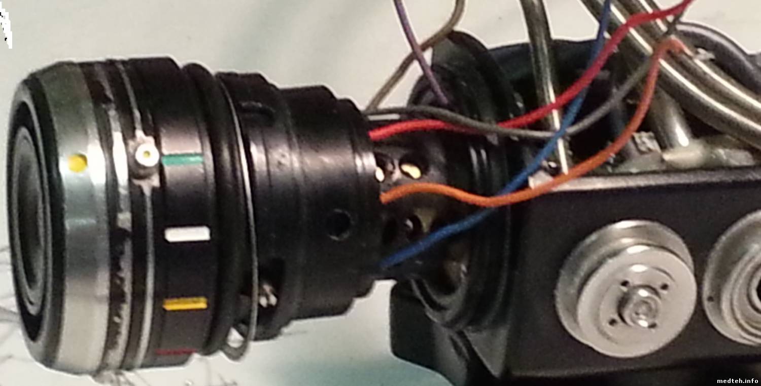

Если есть вода в окуляре-скорее всего она попала и внутрь эндоскопа.Если хотите разобрать-в основании окуляра есть синее кольцо(2 половинки)аккуратно поддеваете резинку на кольце-вынимаете кольца.Под ними будет много винтов-откручиваете те которые расположены попарно.Все провода можно перекусить-они не используются.Вообще если небыло опыта разбора-лучше не лезть-все очень мелкое и легко сломать что нибудь или порвать!А это моментально выльется в неплохую сумму!
MedcomДата: Пятница, 07.Фев.2014, 11:04 | Сообщение # 4
У вас сообщений: 44
Ремонт и обслуживание РЭА
Фото этой части
