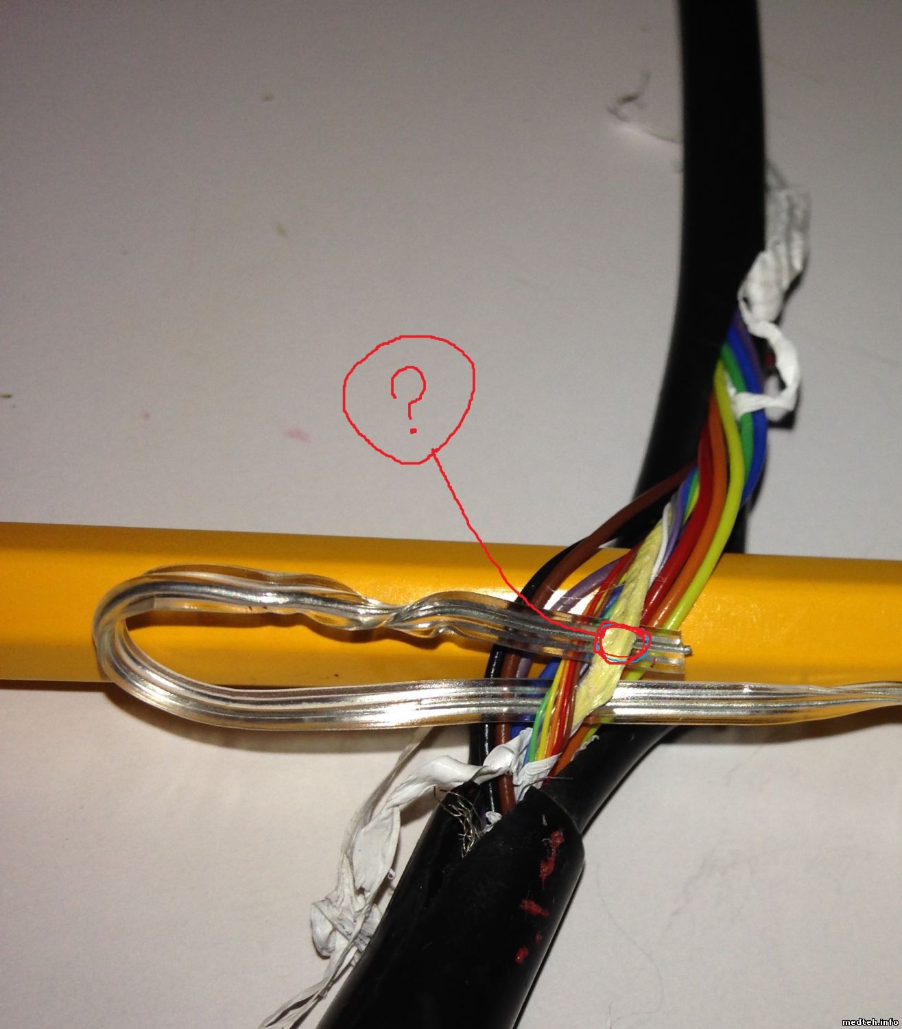

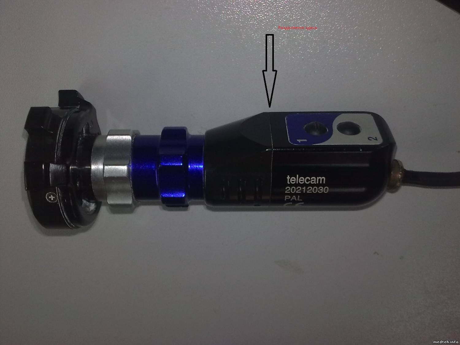

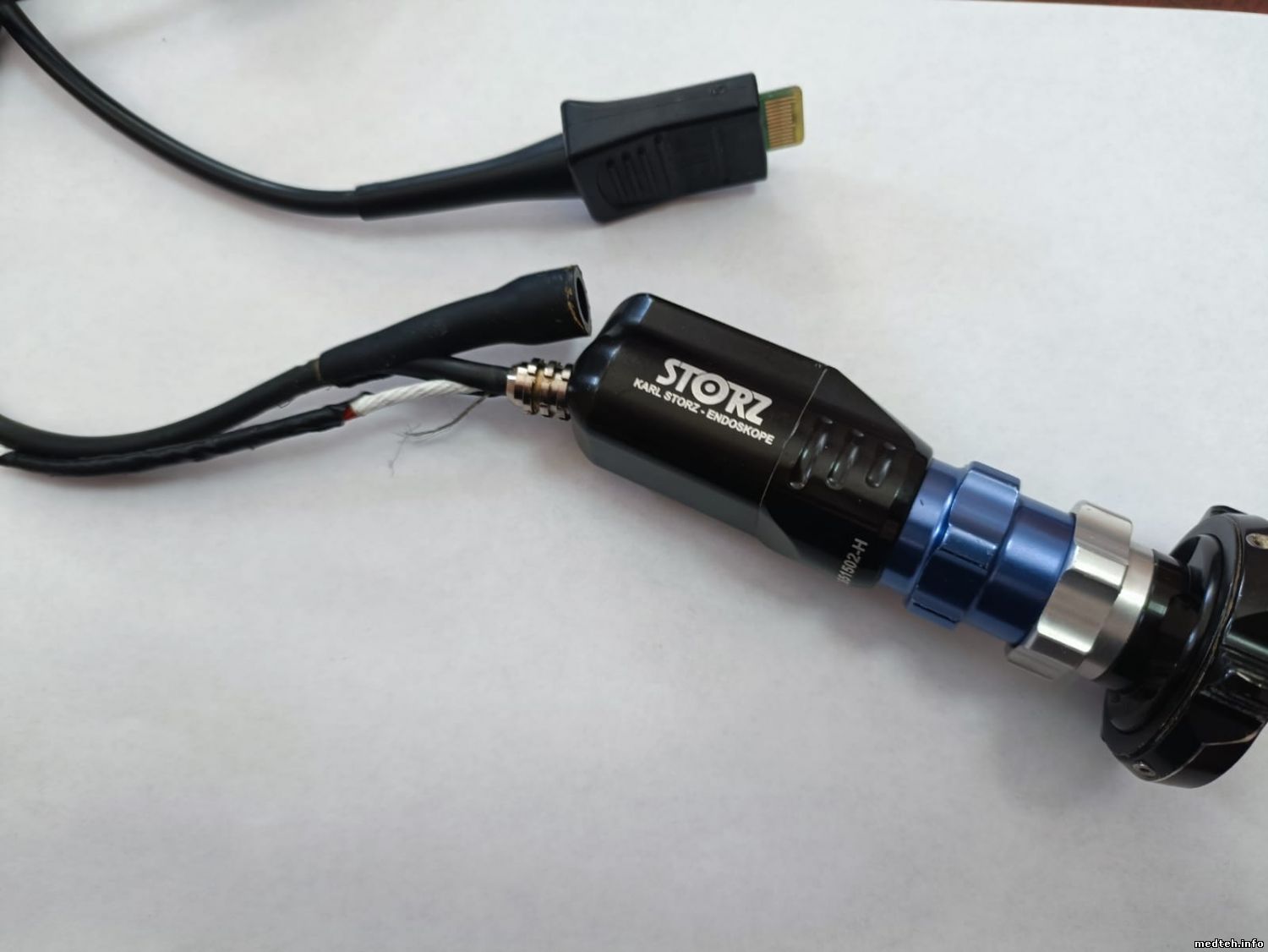

Добрый день! Есть ли у кого опыт в разборке головки камеры 20212030 TELECAM? Не знаю с какой стороны к ней подобраться. Произошел обрыв кабеля у самой головки. Необходимо перепаять кабель, а для этого нужно забраться во внутрь. .
Цитатаbiktop ()
Я, biktop, бывший сервисный инженер фирмы Karl Storz. Могу помочь конкретными советами по видеокамерам этой фирмы. Неоднократно менял кабели головок.

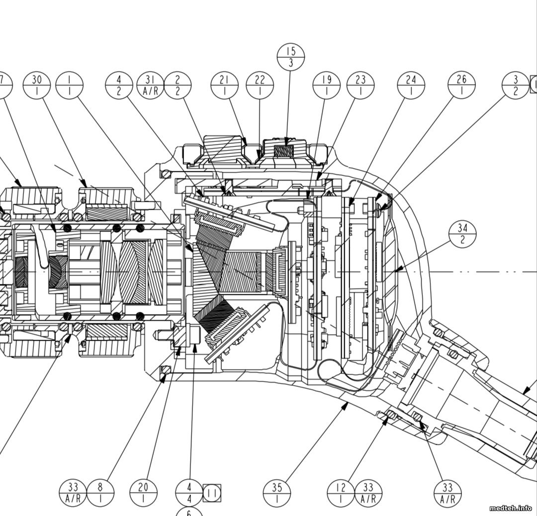

Чтобы не плодить тему, задам вопрос: а как получить доступ к линзе. В такой же видеокамере она отвалилась и болтается внутри камеры. Разделяется ли этот узел отдельно?

Здравствуйте. Обрыв провода у основания камеры. Пытался спаять, "хитрые" провода очень плохо паяются (не надолго). Решил попробовать снять крышку, создается впечатление что крышка сидит на хорошем клее. Почему-то не получается снять крышку с камеры. Подскажите, если кто снял как лучше это сделать?

Добрый день. В данной камере стала ну очень туго вращаться гайка регулировки фокуса. Одной рукой провернуть теперь нереально. Это вообще хоть как-то лечится (можно ли эту гайку снять)?

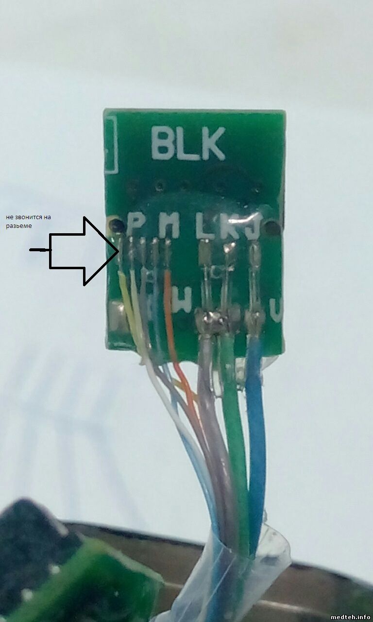

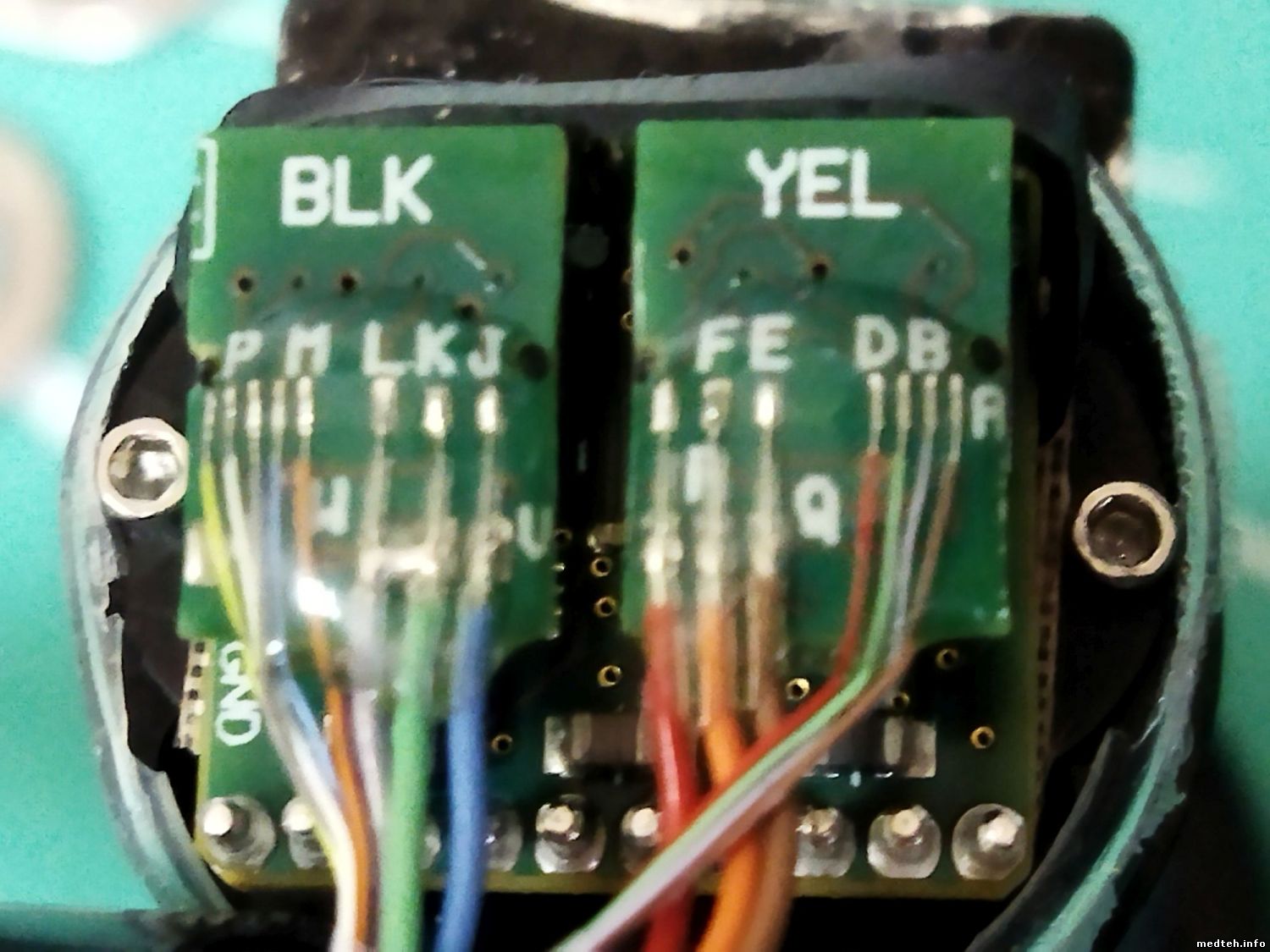

Коллеги, доброго дня, продолжу тему ремонта камеры. После разборки вычислил два оборванных провода, укоротил кабель, но один (жёлтый на плате BLK) так в разъём и не приходит. Может у кого есть распиновка кабеля? Стоит его искать или он висит в воздухе (ЧТО ВРЯД-ЛИ).

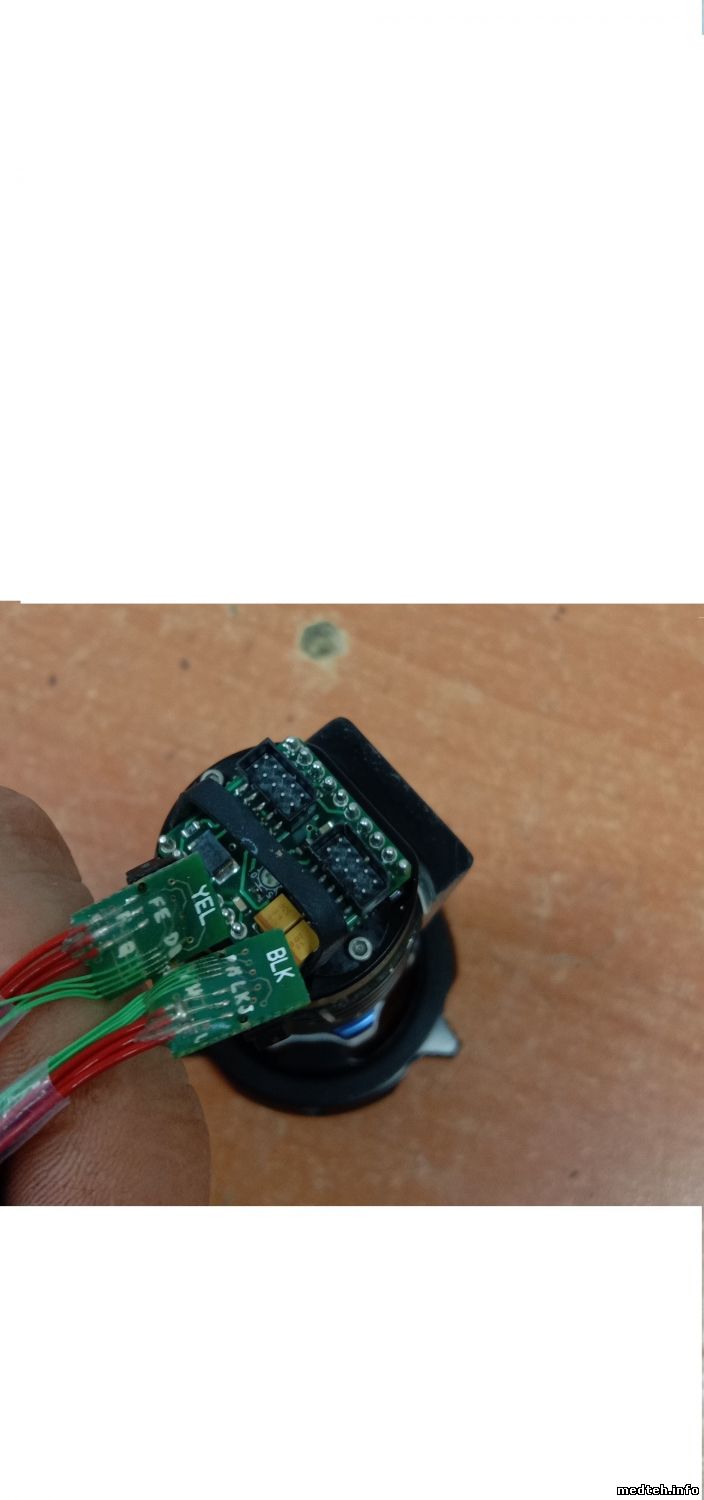

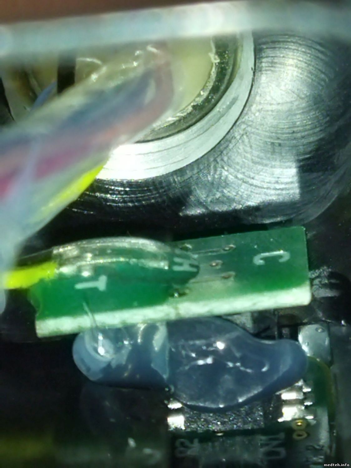

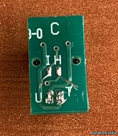

Здравствуйте! При разборке головки видеокамеры Telecam 2021 2030 выскочили два провода, черный и желтый, с коммутационной платы к кнопкам дистанционной настройки камеры. Подскажите, пожалуйста, что означают буквы на этой плате. И где прописаны на клеммах этой микроплаты чёрный и жёлтый провода?

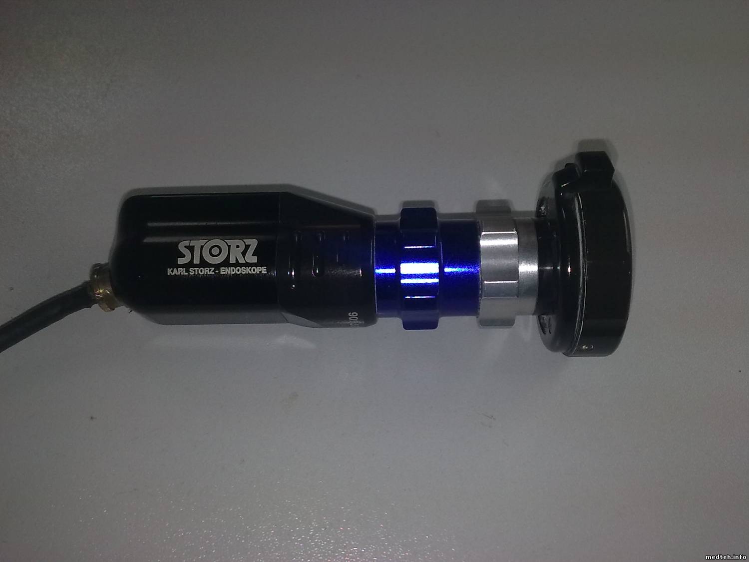

Добрый день! На ремонте камера 20212030. Обрыв где-то в кабеле, при поворачивании появляются дефекты на изображении или плывёт картинка. Излом где-то около рукоятки 10 см. Подскажите, с чего начинать? Разбирать корпус камеры или с начала снять или открутить разъём или фиксатор кабеля на конце корпуса камеры, чтобы освободить кабель?
Дата: Пятница, 30.Дек.2022, 11:50 | Сообщение # 30
Друзья, я понимаю, что выше уже был гайд как разобрать, но скажите, что я делаю не так?)) 20212030 в тиски даже зажима и руками шатал не разъединяется часть, не то, что руками лёгкое покачивание)) даже сильное не помогает, как будто запаян.
Здравствуйте. Есть ли распиновка проводов от внутренних разъёмов до BLK-YEL до разъёма на другом конце. До меня камеру уже делали, но ума не дали. Причём делали с обоих сторон, разъём, который подключатся к аппарату разрезан, запаян и залит эпоксидкой. Всё бы ничего, но у меня так же как и у boroda жёлтый не звонится ни на один из разъёмов.
На его вопрос никто не ответил. Каждый пин разъёма YEL звонится на индивидуальный контакт аппаратного разъёма, а у разъёма BLK жёлтый никуда не звонится, а 3-и отдельных контакта звонятся между собой. Перед тем как "взрывать" эпоксидку хотелось бы знать, действительно ли так не должно быть.

Здравствуйте. Камера Тelecam b 20212031. Поменяли оплётку на кабеле. Чтобы это сделать пришлось разрезать кабель. После всё припаяли, но теперь, когда подключаешь камеру к блоку, - белый экран. При этом, вроде, камера коннектится. Отображается название и тд. Что не так? И да, жёлтый кабель тоже не прозванивается на разъёме. Весь кабель перелопатили - обрыва нигде нет. Вскрывали камеру, там тоже всё нормально.
Дата: Четверг, 04.Май.2023, 09:12 | Сообщение # 33
Жёлтый у троих человек не звонится никуда, похоже, что он действительно не подключен. VitaminDE2021, скажите, пожалуйста, а на плате BLK у Вас есть 3-и контакта на разъёме, которые звонятся между собой? И ещё прошу Вас прозвонить на этой же плате BLK зелёный и голубой, в отличие от фото вот здесь
ЦитатаAlexium ()
Они у меня поменяны местами, а все остальные как на фото на обоих разъёмах. У меня закрались сомнения правильно ли они припаяны были до меня.

Подскажите, пожалуйста, как правильно разобрать камеру Storz Tricam 20221030? Видно снимается крышка возле кабеля, но ее зацепить у меня никак не получаеться, уж очень узкая. Не охота изуродовать корпус не правильно снимая эту крышку
