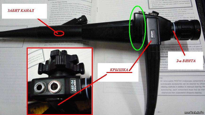

les_nik_178Дата: Вторник, 11.Мар.2014, 06:17 | Сообщение # 10
У вас сообщений: 1094
Far East
А располовинить его как? По зеленой отметине?
Забился канал подачи воздуха. Кто чистил и чем забит неизвестно. Возможно там остатки ершика. Застрял конкретно.
До гибкого канала (на фото слева от забитого) чистяший тросик не доходит. Упирается.
Крышка вроде вклеена. Винты на оптике только для оптики.
чапаДата: Пятница, 21.Мар.2014, 20:07 | Сообщение # 11
У вас сообщений: 41
инженер по обслуживанию медоборудов
ставрополь
если внтри находяться остатки тканей, то надо для начала их попробовать размягчить.Для этого используют растворы типа лизофармина(или как-то по другому).Затем со стороны изгибаемой части(дистального конца)одеваем трубку соответствующего диаметра,крепко её зажимаем,можно пластиковой стяжкой.Затем с другой стороны трубки вставлеям штуцер автонасоса(ручного или ножного) и резкой прокачкой пытаемся выдуть ткани.У меня получалось и не раз.
В Вашем случае это фиброскоп, если у Вас не было опыта по разбору такой техники, то советую потренироваться на какой-либо старой ненужной оптике,т.к. есть большая вероятность поломать фибру.Если есть подозрения в том,что застрял ершик,то вытаскивая его возможно поврелить канал,что приведет к разгерметизации аппарата.
les_nik_178Дата: Суббота, 22.Мар.2014, 16:58 | Сообщение # 12
Far East
Цитата les_nik_178 ()
Застрял конкретно.
Прочистил. Так как был вариант или восстанавливаем или списываем то .........
Взял неисправный ершик и посмотрел как он себя ведет в разных кислотах (куча банок без маркировки была)
В общем расстворил его чатично, а остатки вымыл.
Работает.
