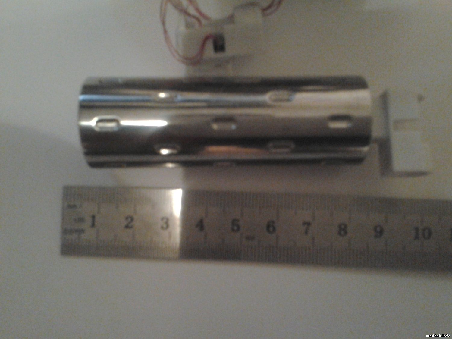

monstr07Дата: Четверг, 17.Сен.2015, 16:01 | Сообщение # 4
У вас сообщений: 54
Вот этот красовец.
а поставщика заказчик не сдаёт, говорит ищи других.

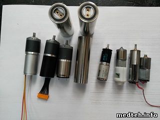

Всем привет,
Нашел производителя мотор-редукторов
проблема в том, что минимальная партия 100 шт, цена 5 дол + доставка (хз скока)
Можно вскладчину, я готов взять 50 шт

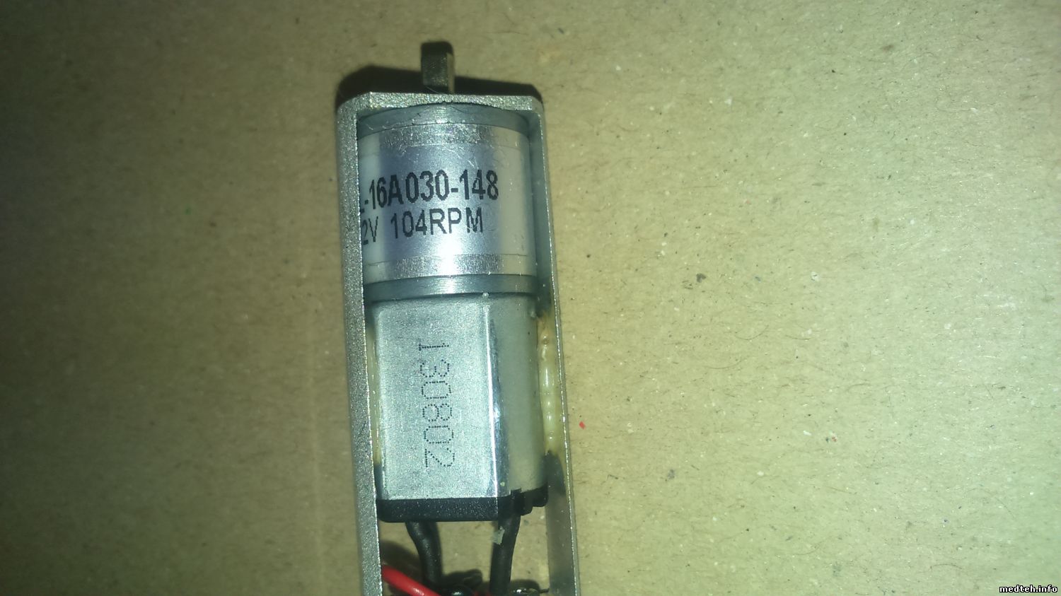

schuiggДата: Среда, 13.Июл.2016, 17:12 | Сообщение # 7
У вас сообщений: 28
Такие как на фото

sash19771Дата: Пятница, 03.Ноя.2017, 12:02 | Сообщение # 11
Сервис инженер
Мы по возможности делаем внутренние стаканы по типу LPG на токарном станке и ставим безколлекторные моторы с планетарными редукторами, ресурс до года, при активном использовании. Эти родные силуминовые китайские шестерни не подлежат ремонту, только замена, наработка на отказ моторов три месяца максимум.
