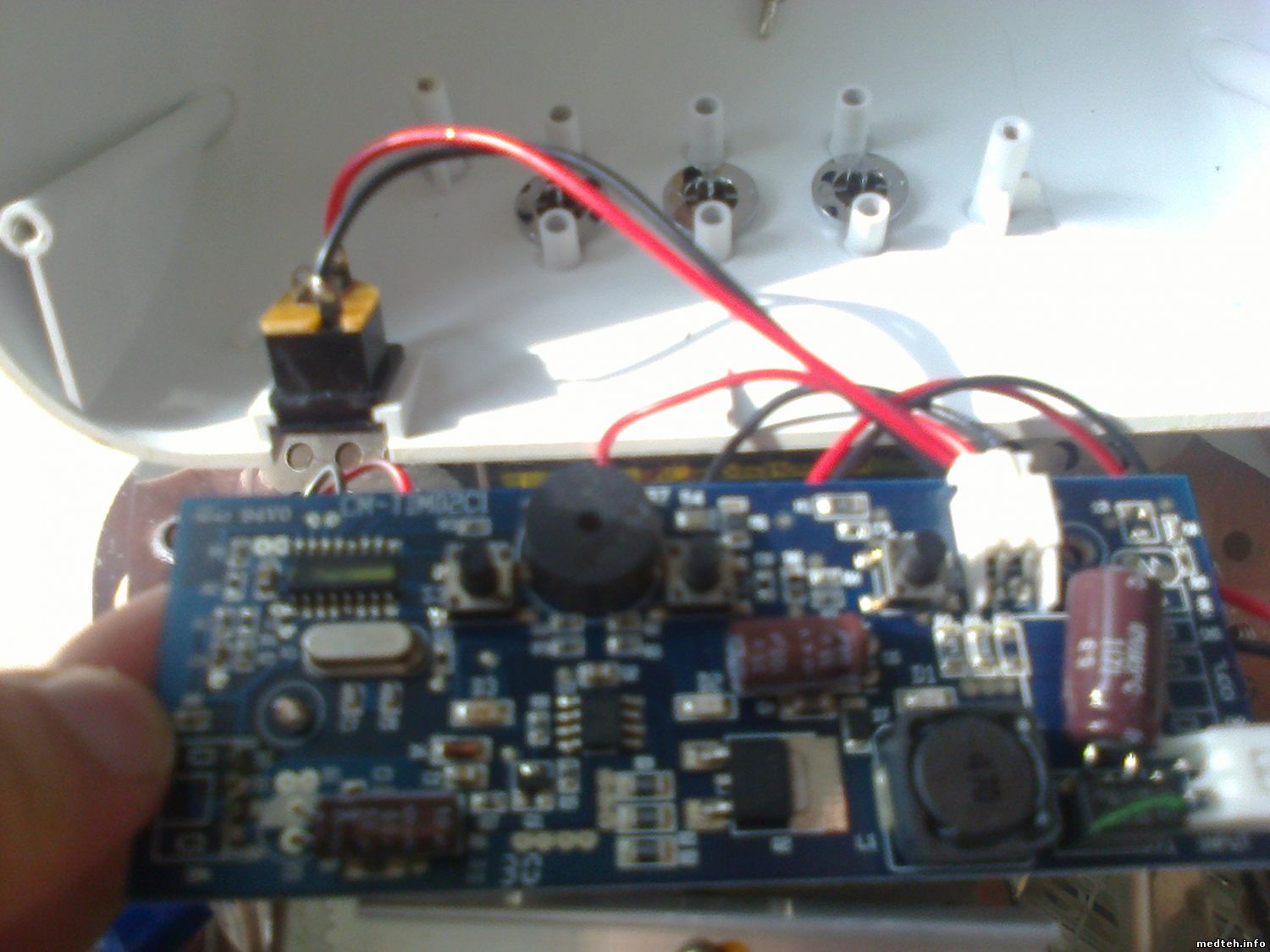

Снимок платы размыт, но по приведённым фото можно сказать, что датчика движения там нет, как и нет оптопары. Скорее всего, используется емкостное реле, как в аппаратах для сушки рук. Сделайте более чёткое фото платы.

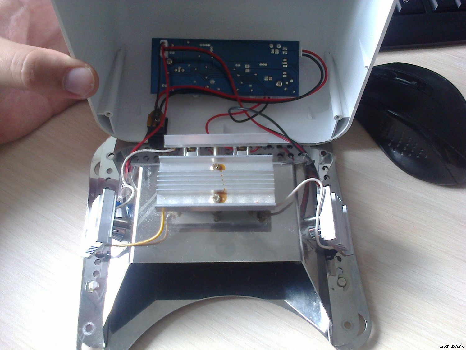

куда идут 2 пары кр - чёрн ?
Serov-OVДата: Воскресенье, 06.Дек.2015, 18:27 | Сообщение # 6
У вас сообщений: 228
Котовск
3 пары красный/чёрный. (Скорее всего это питание светодиодов.)

да нет питание там другими проводами и соединены они последовательно.

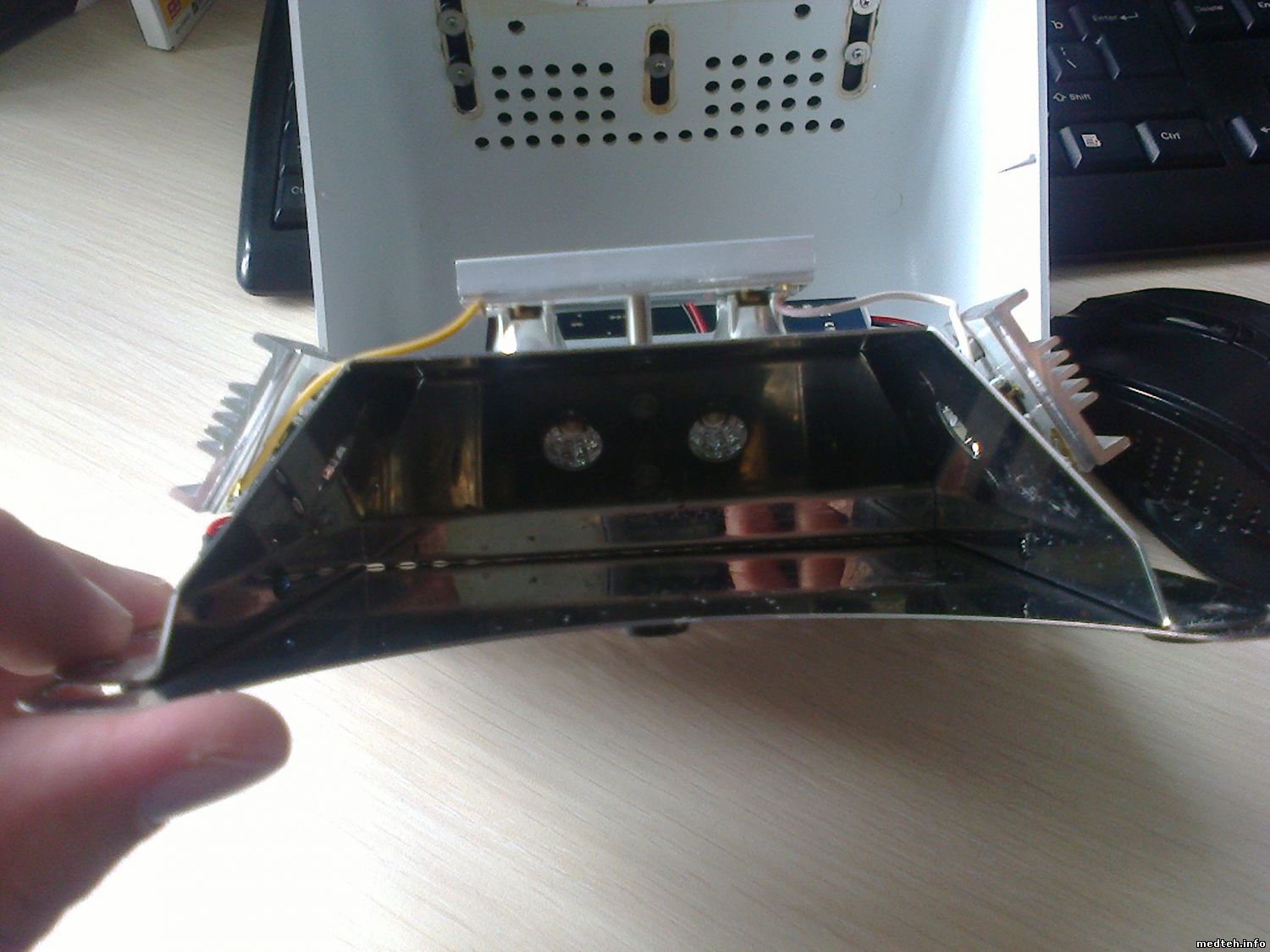

Жёлтый + белый - это провода, соединяющие радиаторы (хорошо видно на первом фото). Четыре красно-чёрных пары - первая от разъёма питания, три оставшихся уходят к радиаторам транзисторов. МастерБаку, по-моему, мы с Вами только "догадываемся" о том, что там есть. Пусть Romshi сначала ответит на наши вопросы.

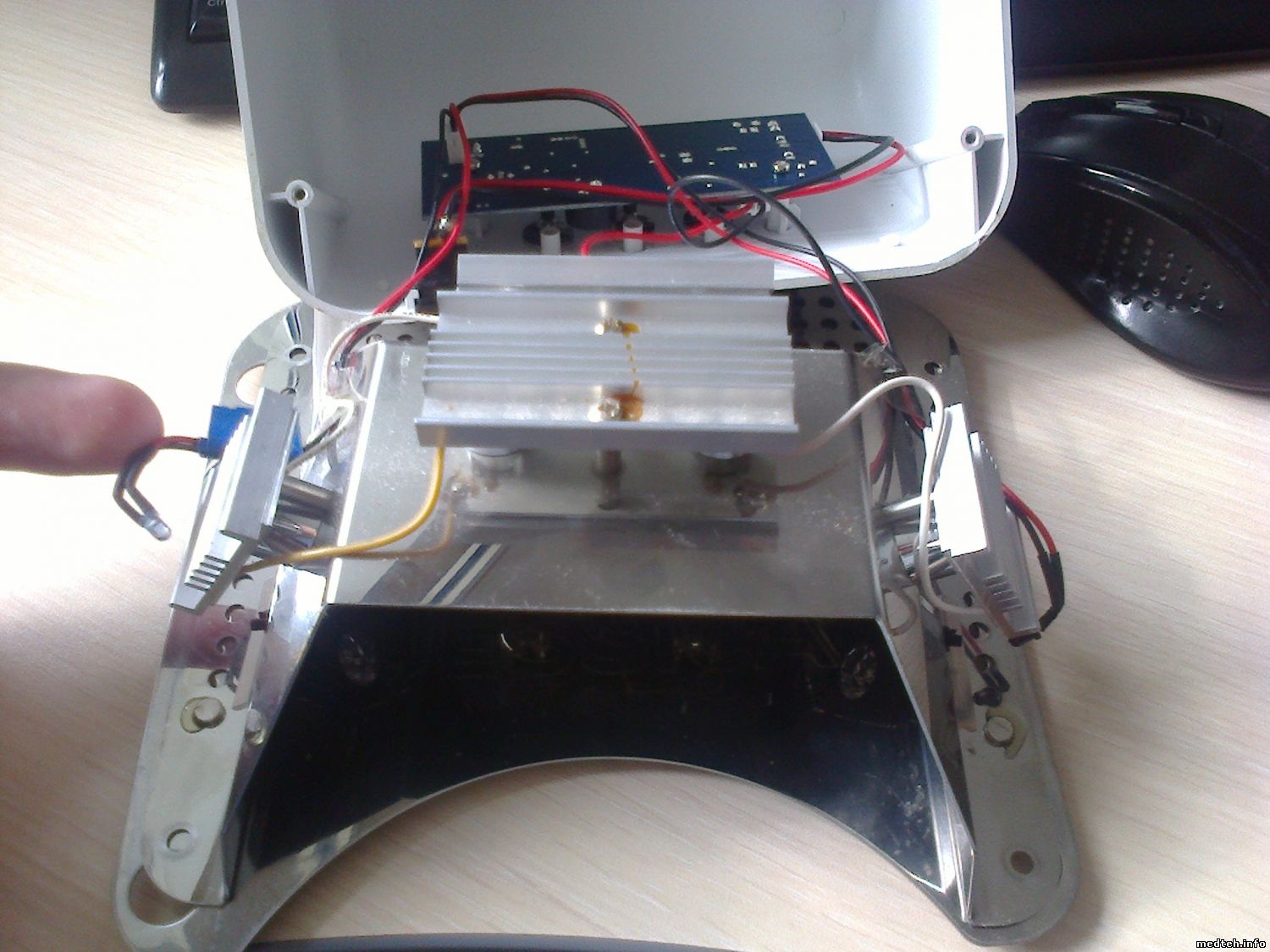

По бокам стоят какие то элементы световые темного света, на одном из фото я держу 1 рукой.
Не знаете для чего это?
Это, по-моему, и есть оптопара, которая определяет наличие вставленной руки. Если это так, то два "элемента" должны быть установлены друг напротив друга, а один из них светлый (прозрачный) - светодиод, второй тёмный (тёмно синего цвета) - фотоприёмник.

Думаю, потерявший ёмкость электролитический конденсатор (на фото видно 3 штуки), или "холодная пайка" какого-нибудь элемента. Попробуйте вооружиться "волшебным глазом"!

Попробуй посмотреть на эту оптопару через сотовый телефон в режиме фото. Излучающий, если схема исправно будет видно в экране телефона. Аналогия с пультом ДУ.
