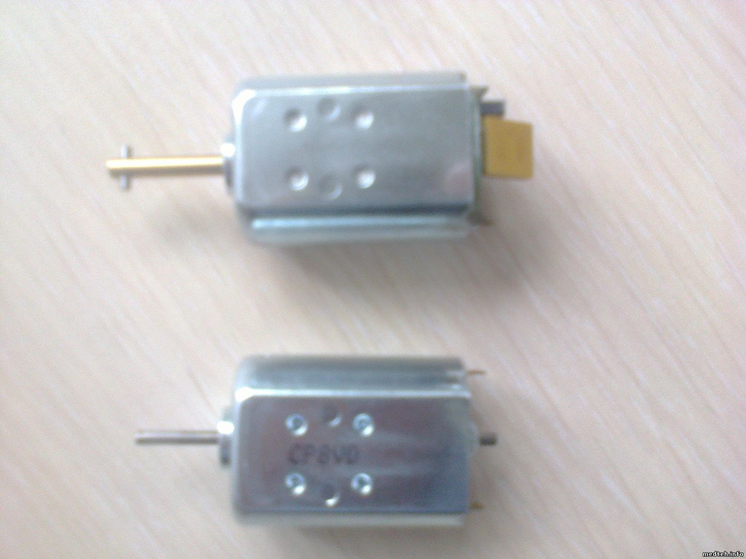

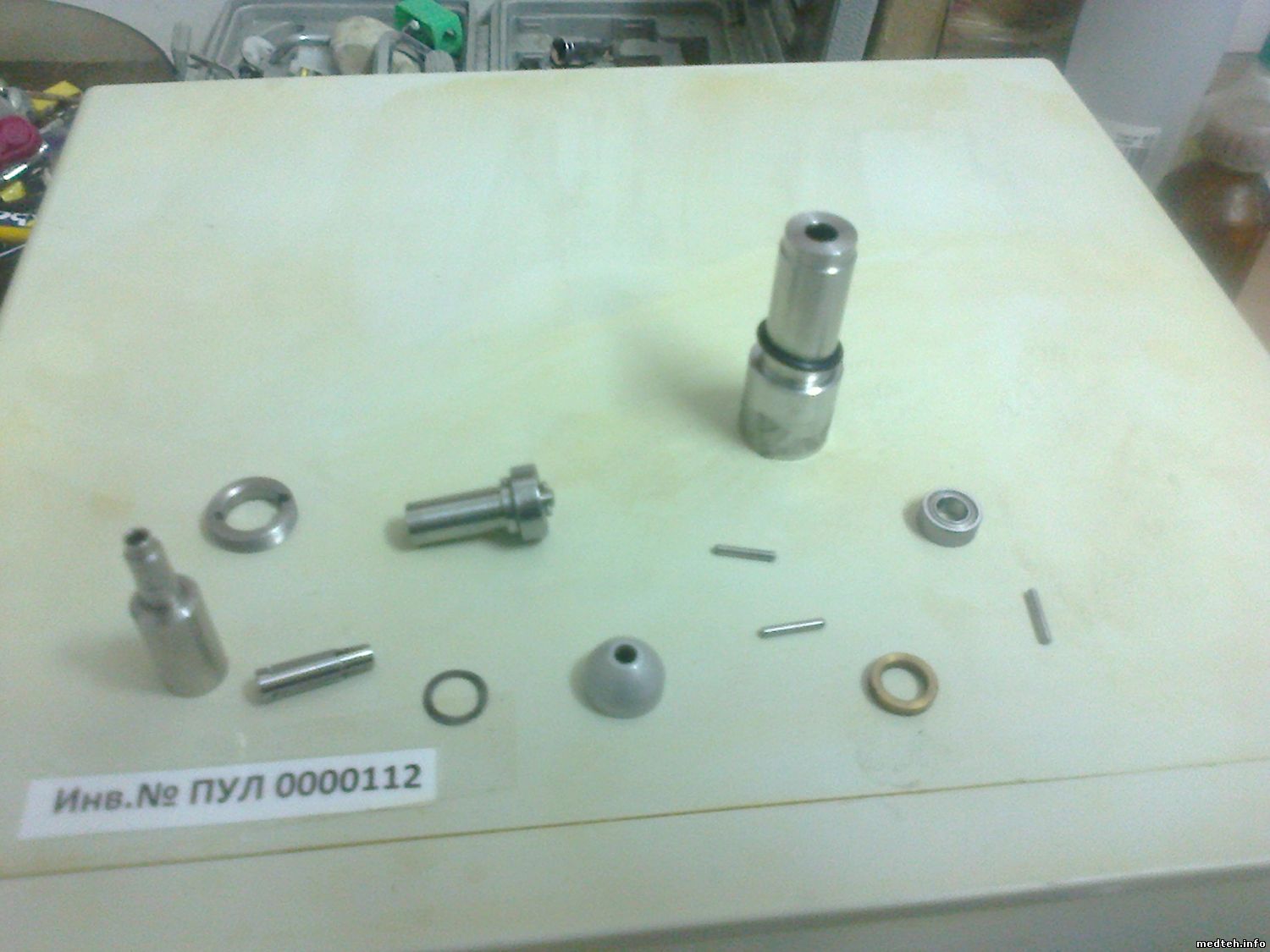

Добрый день! Занимаюсь ремонтом косметологического оборудования!
Часто приносят педикюрные аппараты. Есть ли у кого то опыт ремонта такой аппаратуры?
Хотелось бы узнать где можно взять аналоги подшипников на цанге в манипуле?
И реально ли вообше найти моторы, которые стоят в ручке мотора?
Ниже фото моторов,которые иногда попадаются!!
Поделитесь опытом люди добрые!!

LonsenДата: Воскресенье, 13.Сен.2015, 23:17 | Сообщение # 3
ремонт медтехники
Это щеточные двигатели постоянного тока.
Важны такие параметры как габаритные размеры и рабочее напряжение.
Поищите на сайтах по робототехнике.
schuiggДата: Четверг, 14.Июл.2016, 17:54 | Сообщение # 4
У вас сообщений: 28
Почти все размеры применяемых подшипников покупаю - "сфера 2в"
У специализированных и профильных фирм в разы дороже.

МастерБакуДата: Понедельник, 18.Июл.2016, 23:55 | Сообщение # 6
и где там моторы ?
весьма примитивные и неремонтируемые
глупая реклама
Цитата Romshi ()
schuigg, спасибо за информацию
спасибо скажете когда подшипники через неделю посыпятся.

МастерБаку, цена подшипников с доставкой не маленькая(оригинальных), поэтому хочется по экономить! Хотя бы чуть
Alik73Дата: Вторник, 27.Сен.2016, 08:32 | Сообщение # 8
нету
Ульяновск
Товарищи помогите. Где найти микромоторы для Podolog??? Официалы с дуба рухнули ... 10 рубасов просят за такие моторы...

bektyishДата: Среда, 28.Сен.2016, 19:08 | Сообщение # 10
немцы скорее всего просто дают бренд , а собирается вся эта хрень в Китае на подобных моторах https://ru.aliexpress.com/item....b074454

по "сфера 2в" - нет указаний по скорости - подшипник может неплохо работать при 8000 об/мин а при 20000 будет нагреваться как утюг

bektyish, они внешне похожи. Но на фирменном двигателе, на задней крышке стоит значёк "G" я так понял типа Gerlach GMBH mail1
bektyishДата: Четверг, 29.Сен.2016, 18:26 | Сообщение # 13
по габаритам и параметрам можно подобрать двигатель - отечественные очень не плохие - был опыт установки микродвигателя от списаного ЭКГ на фен - всё работало

Alik73Дата: Пятница, 11.Ноя.2016, 07:57 | Сообщение # 16
нету
Ульяновск
Romshi, Нашел я примерно такой же blush И по габаритам и по внутренностям. Но есть пару нюансов, под пластиковое крепление придётся высверливать отверстия в корпусе двигателя.
А по ТХ:
12 В ~ 24 В 10000 ~ 20000 об./мин
ток 0,05 - 0,08
Константин1969Дата: Понедельник, 12.Дек.2016, 01:18 | Сообщение # 17
У вас сообщений: 248
Инженер-приборостроитель
Сергиев-Посад
В своё время искал подобные подшипники с наружным диаметром 9. У официалов ППЦ. Выручили китайцы. Переваривает 35тыс об. За 100 руб можно накупить хоть через месяц менять.
