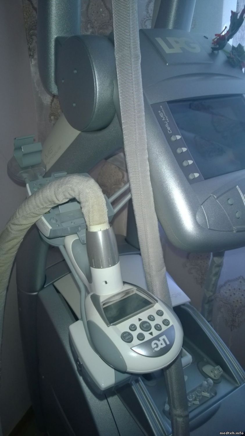

Мог бы кто-то подсказать, если в шланге для основной Манипулы, можно ли его восстановить?
Есть опыт ремонта в шлангах LPG!
LonsenДата: Воскресенье, 13.Сен.2015, 21:59 | Сообщение # 2
ремонт медтехники
Конечно можно восстановить.
Можно просто укоротить шланг до места излома.
Провода тоже можно укоротить и заново распаять.
RomshiДата: Воскресенье, 13.Сен.2015, 23:07 | Сообщение # 3
У вас сообщений: 82
инженер косметологического оборудов
Может вопрос глупый, но легко ли высунуть шланг из манипулы и вставить на место? То есть как сохранить герметичность? И как проверить..
LonsenДата: Понедельник, 14.Сен.2015, 23:53 | Сообщение # 4
ремонт медтехники
Помоему там шланг с проводами подключается к манипуле через разъем. Попробуйте открутить накидную гайку на ручке манипулы, там должен быть разъем.
schuiggДата: Четверг, 14.Июл.2016, 18:01 | Сообщение # 5
У вас сообщений: 28
Разъёма там нет, надо половинить манипулу , сие трудоебко так как винты под резинками которые потом тяжко клеить
ChupsДата: Четверг, 21.Июл.2016, 07:43 | Сообщение # 6
У вас сообщений: 106
Лаборатория/функционалка
..открутил AL-гайку, отсоеденил от манипулы, расчехлил, обрезал, приклеил, зачехлил, прикрутил.

Кстати ,когда у нас совсем шланг рассыпался,мы купили для стиральной машинки шланг и вставили yes )))
ЛюблюLPG
GuppiДата: Воскресенье, 04.Июн.2023, 19:58 | Сообщение # 9
Ученик
Северодвинск
Привет , я менял без каких либо проблем этот шланг , могу даже сказать диаметр внутренний если надо )), его ещё можно феном строительными погреть для улучшения герметичности соединения
