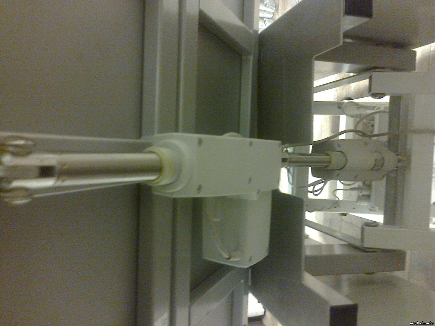

Ремонтирую кушетку. В ней 4 мотора. Иногда кушетка зависает.
По первой делал перезагрузку кушетки.
В последнее время отказал 1 мотор. Думал проблема в блоке управления(хотя он тоже барахлит), но Внутри 4 разьема, и если вставить в любой из них проблемный мотор,но слышно что он пытается заработать, но безуспешно.
В общем хотел бы узнать следующее( Ниже выложу фото пульта, мотора):
1) Если "стальной штырь" легко выходит из мотора, то он полюбому не иисправен?Может там какая разгермитизация произошла? Было ли у кого то такое?

Скорее всего залип один из микриков (ограничитель хода штока) либо проблемы с редуктором (червячная передача). Надо снимать сервопривод и разбирать.

Шток не должен свободно выдвигаться из корпуса.
Двигатель через червяк вращает шестерню которая зафиксирована на оси. Эта ось имеет резьбу на которую накручен шток.
При вращении шестерни вращается её ось и соответственно в зависимости от направления вращения то натягивает на себя шток, то выталкивает шток из корпуса наружу.
