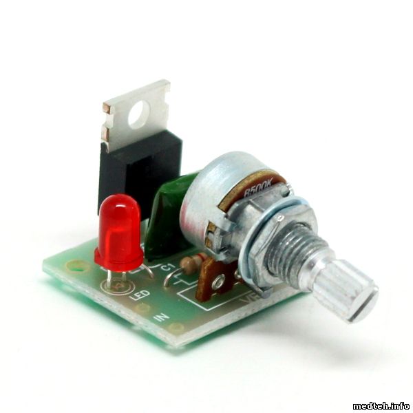

инженер (??????) косметологического оборудования вы пылесос с регулятором видели ? возьмите регулятор освещения на 1000вт.

Romshi,
Попробуйте вот это
http://masterkit.ru/shop/battery

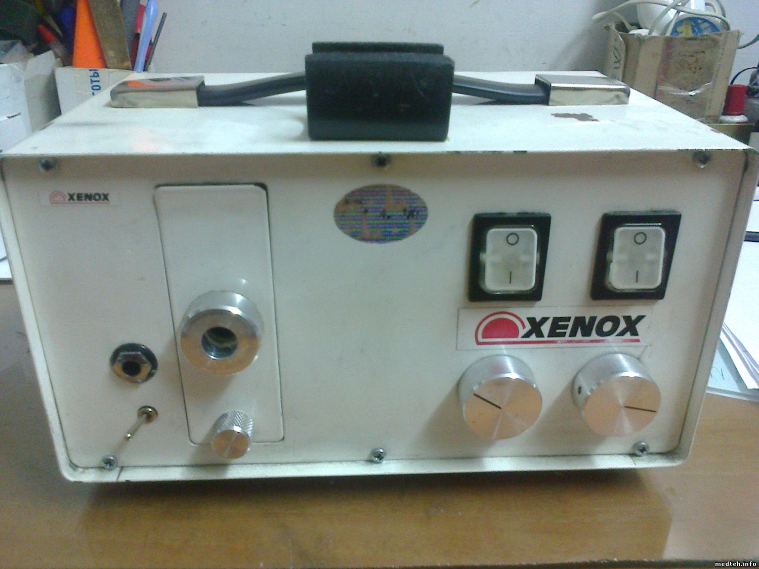

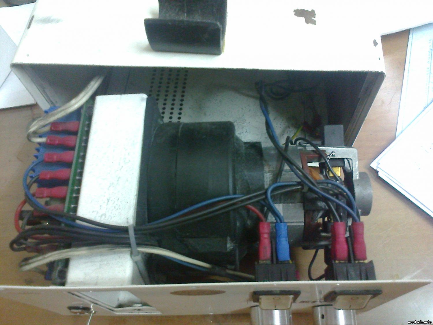

RomshiДата: Суббота, 28.Ноя.2015, 15:57 | Сообщение # 12
У вас сообщений: 82
инженер косметологического оборудов
Вот такой педикюрный аппарат. На втором фото оригинальный мотор
