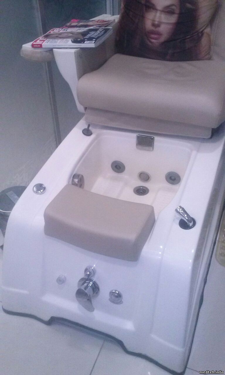

Добрый день,Уважаемые! У одного из клиентов СПАпедикюр. И клиентка говорит что не работает слив воды. Если честно она в другом городе и точно систему работы в таком оборудование не знаю. Утверждает, что кнопка не работает. Я правильно понимаю , что с помощью кнопки включается мотор какой то? Или в таком устройстве все намного проще?
Нет ли опыта в таких делах?
Спасибо!

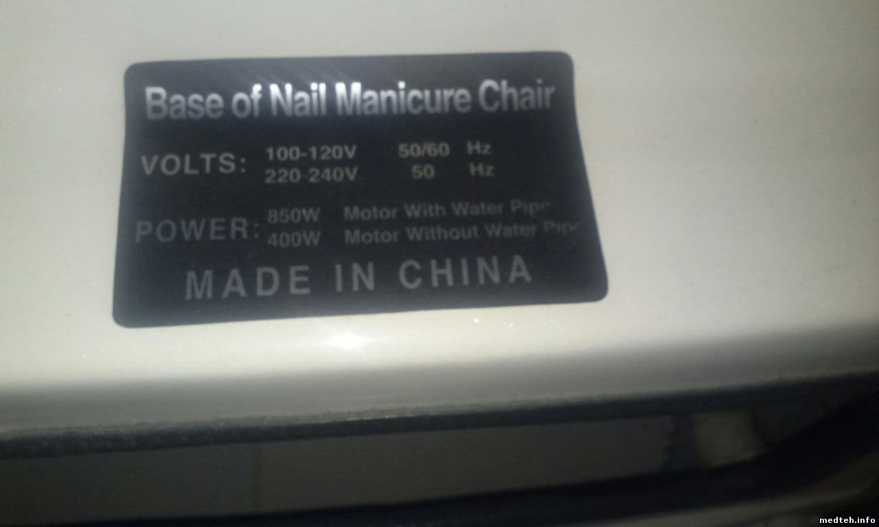

Судя по шильдику, есть две модели: с мотором и без.

...есть такая реклама - "унитаз в любом месте"...
как правило проблема со сливным насосом

... нее, там типа циркуляционника, с датчиком потока (магнит и геркон). Слив открыли-заработал насос...
...ремонтил точно такоеже кресло...
узел датчика был весь в волосах..
