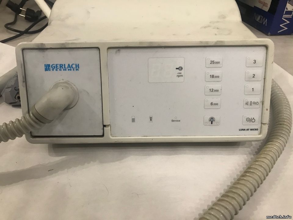

Доброго дня!
У меня тоже самое: ставлю U:2 и всё остается также. Может кто знает как на другой модели этого же аппарата сбросить ТО ? Или может кто инструкцию все-таки нашёл на родном языке (все немецкие сайты облазил, нифига). Фото аппарата прилагаю.
