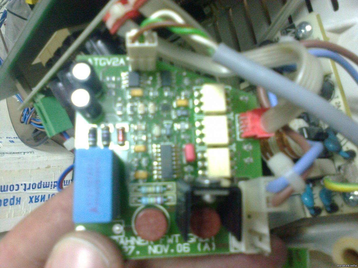

RomshiДата: Четверг, 17.Мар.2016, 20:40 | Сообщение # 2
У вас сообщений: 82
инженер косметологического оборудов
Фото платы.плохое правда качество..
Но все таки как я понимаю должна быть комбинация для входа в меню..

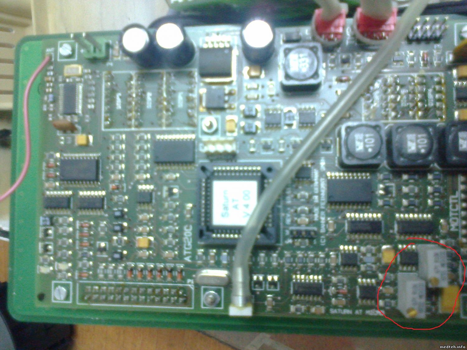

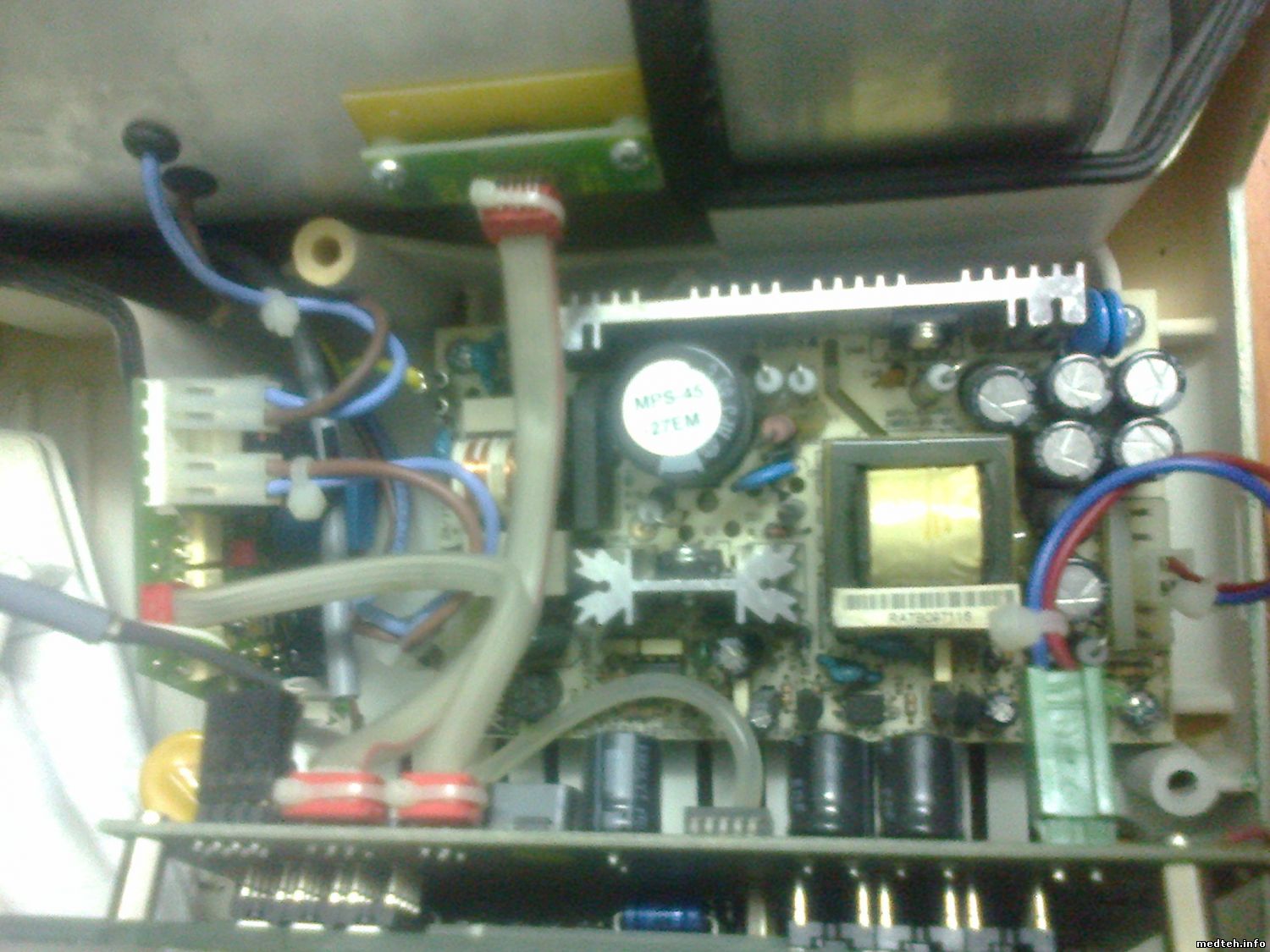

Почистил аппарат. Мотор, все работало.По глупости решил покрутить переменные резисторы на плате дисплея..
И почему то перестал работать мотор. Фото платы(качество не аййс) ниже.
Нашел в интернете принцип работы аппарата: . Мотором аспиратора управляют семистор и небольшая плата, на которой расположены все вводы от датчиков, контролирующих этот двигатель и выводы портов контроллера, которые подают сигнал определенной формы в зависимости от заданной частоты вращения двигателя аспиратора.
Этот сигнал поступает на особую микросхему фазового управления, с которой уже окончательно сформированные импульсы поступают на семистор, через который и подключается непосредственно двигатель.
На другом фото плата управления двигателем.
Сейчас на двигатель питание не подается...
Подскажите, мог ли регулирвкой переменныз резисторов что то испортить? И что нужно проверить.
Очень помощь нужна(
ChupsДата: Вторник, 22.Мар.2016, 18:22 | Сообщение # 8
У вас сообщений: 106
Лаборатория/функционалка
...скорее сбил калибровку датчика давления...
...ап-т думает что мешок заполнен и не вкл. пылесос (чтоб мотор не помер)
Сообщение отредактировал Chups - Вторник, 22.Мар.2016, 18:40

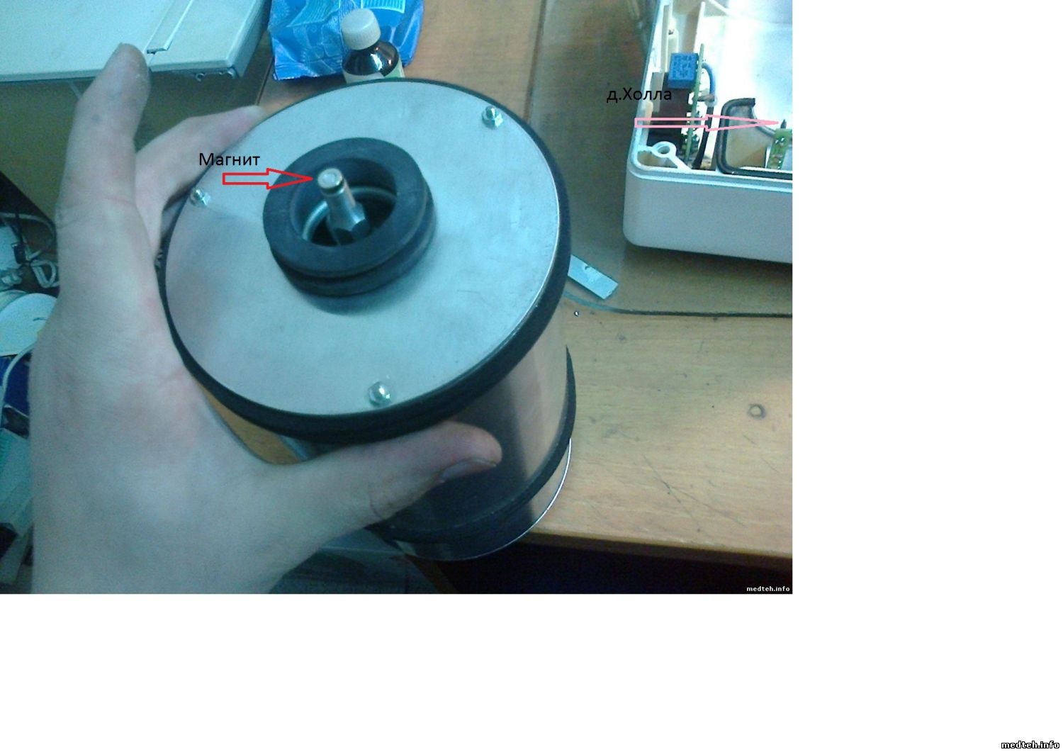

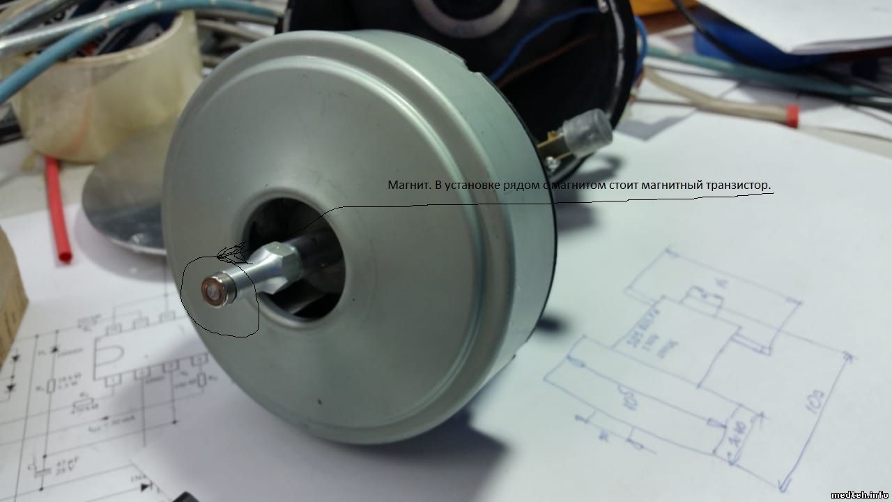

ChupsДата: Понедельник, 28.Мар.2016, 11:40 | Сообщение # 23
... мотор пылесоса с датчиком оборотов? (на роторе магнит в районе крыльчатки, на корпусе ап-та датчик Холла)

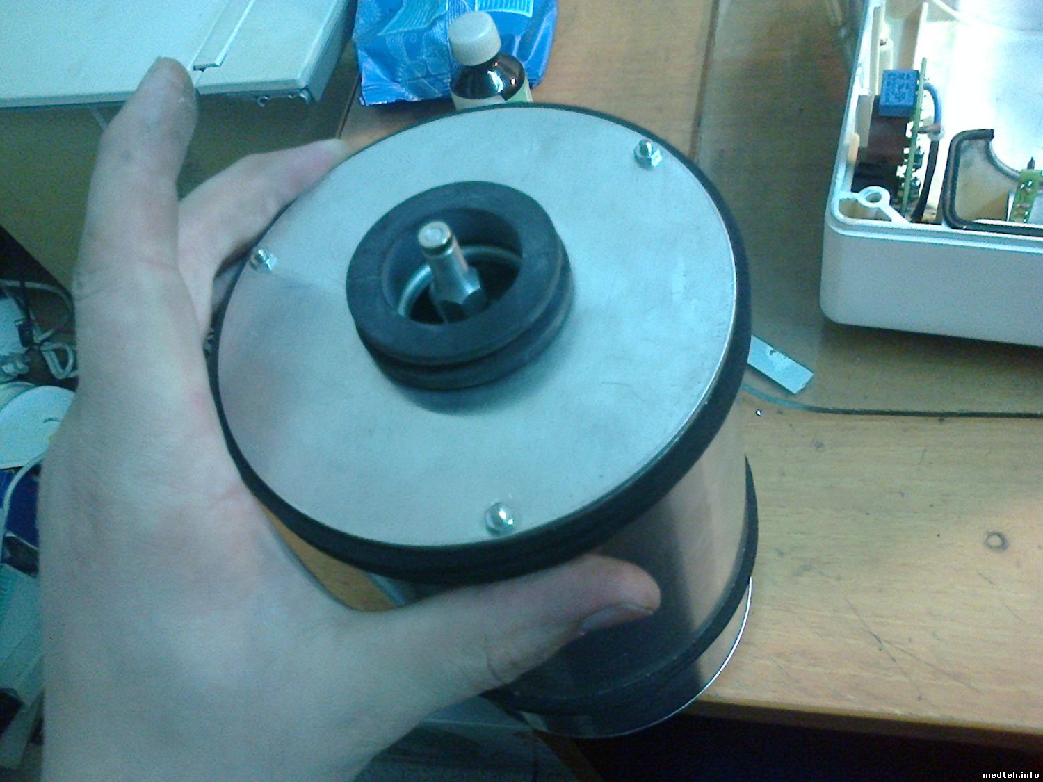

Фото прилагаю. При подключении к источнику 60 Вольт переменного тока отдельно движок хорошо работает. В аппарате как будто чихает..или пытается..

ChupsДата: Понедельник, 28.Мар.2016, 17:44 | Сообщение # 26
...обрати внимание на положение датчика холла, он должен находиться на 2-3мм от магнита

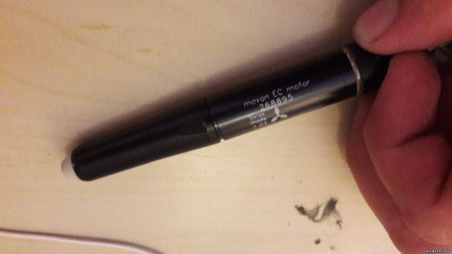

Попался на ремонт педикюрный аппарат "LUNA AT Micro" фирмы Gerlach Techik.
Разбирал ли кто его ручку и её микроэлектромотор?
Большая просьба выложить фото, если есть. Хотел посмотреть как припаяны в нем обмотки электромикромотора ...
ChupsДата: Вторник, 11.Июл.2017, 09:04 | Сообщение # 31
Фото нет, но была неудачная разборка (вырвал всё с потрахами).
Снимаешь колпачек пластмассовый со стороны разъема, но только так, чтобы сам разъём остался на моторе (для этого надо упереть внутренности разъёма и стянуть черный колпачек), дальше будет платка круглая, на ней распаяны провода мотора и разъём. Вот я первый раз всю эту платку с колпачком вырвал - в итоге оторвались провода обмоток ((

там слишком простые схемы,чтоб разработчики заморачивались с обратной связью у моторов пылесосов, нету необходимости поддерживать определенные обороты, в отличии например от микромотора в ручке.
P.S. я такое делал - аппарат работает :)
Сообщение отредактировал Kikul - Вторник, 18.Июн.2019, 04:21
vario1Дата: Пятница, 05.Июл.2019, 04:25 | Сообщение # 37
У вас сообщений: 80
всего по немногу
бобруйск
В данном случае придется переделывать схему управления двигателя.
Обвел сам магнит. Слишком усложнили схему.
