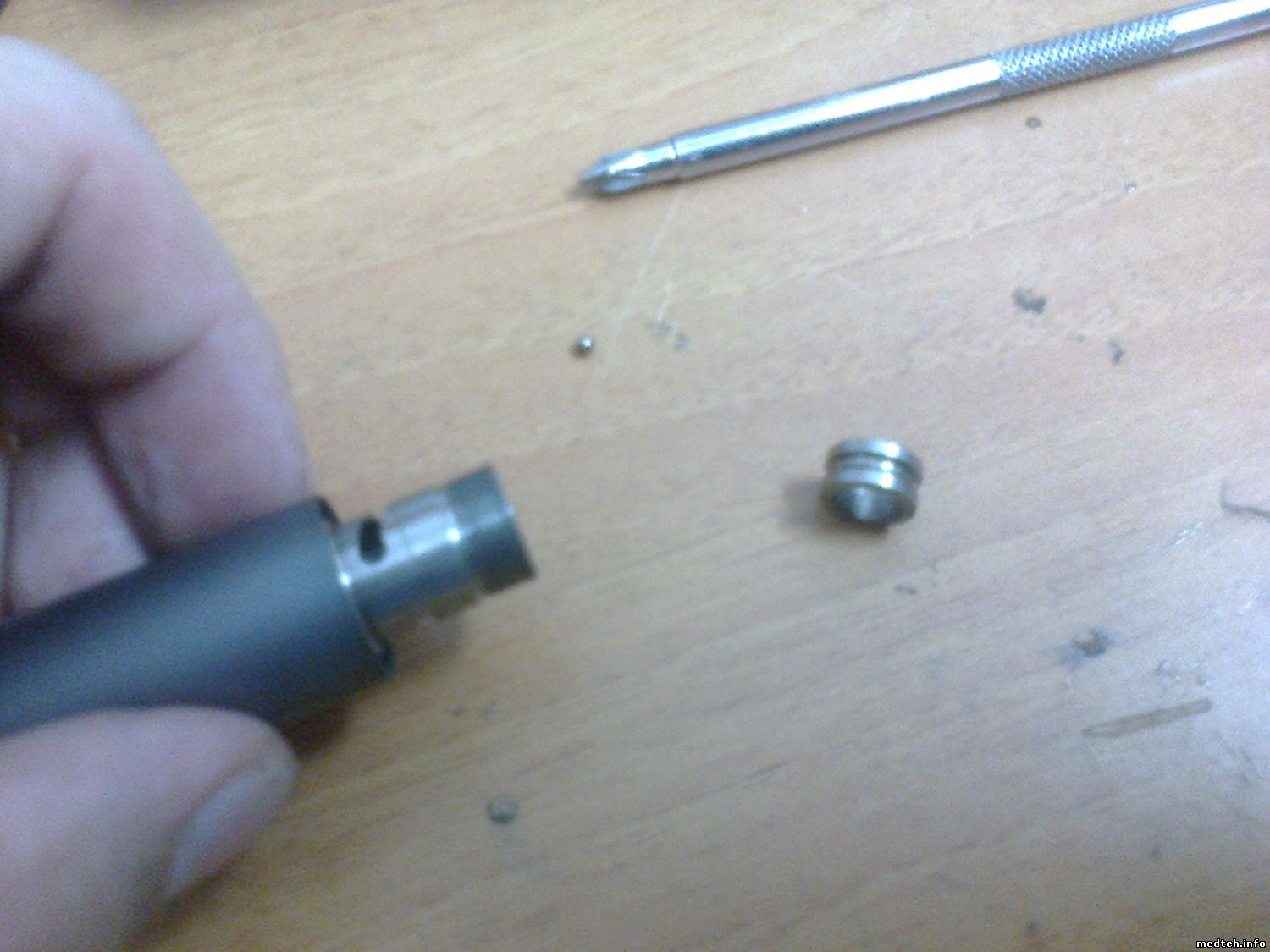

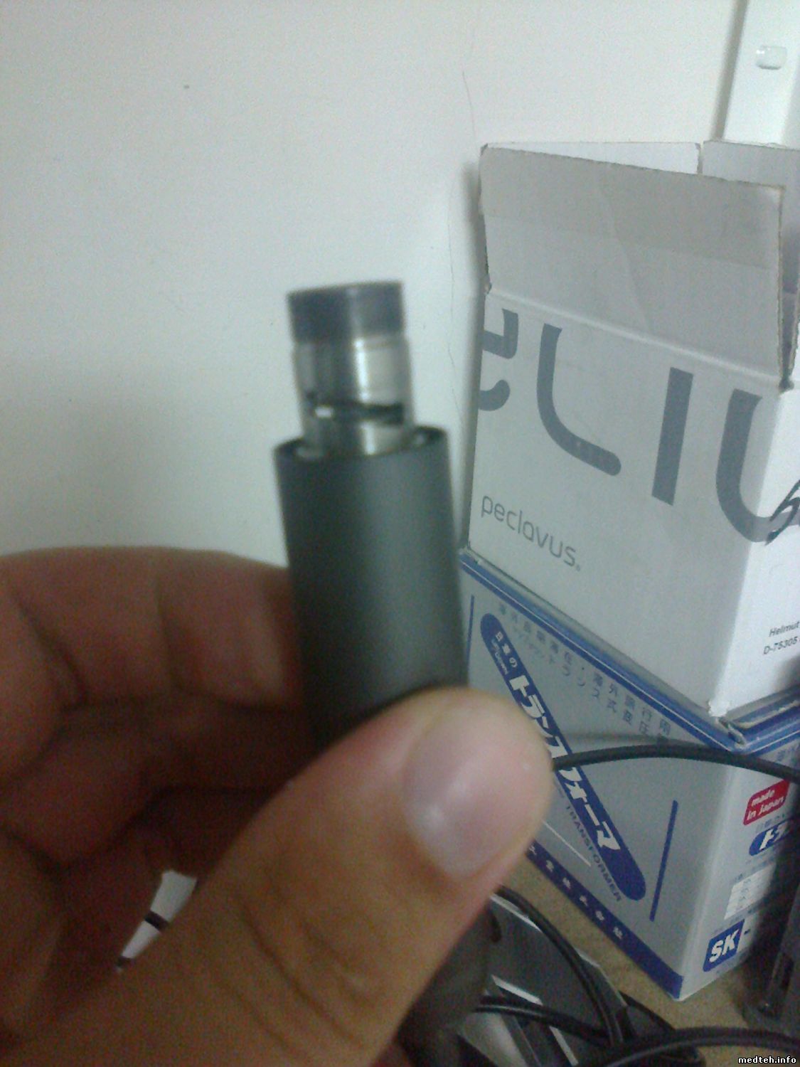

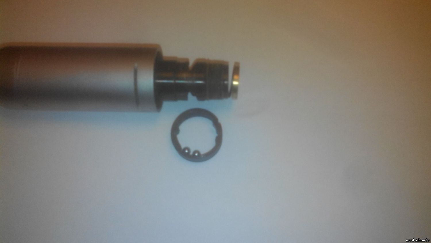

Принесли на ремонт аппарат для маникюра. Клиент сам решил разобрать и какие то детали съела собака.
Очень нужна схема сборки. Фото ручки и аппарата прилагаю.

МастерБакуДата: Среда, 29.Июн.2016, 17:03 | Сообщение # 3
а что осталось ? фото выложите.
RomshiДата: Среда, 29.Июн.2016, 17:18 | Сообщение # 4
У вас сообщений: 82
инженер косметологического оборудов

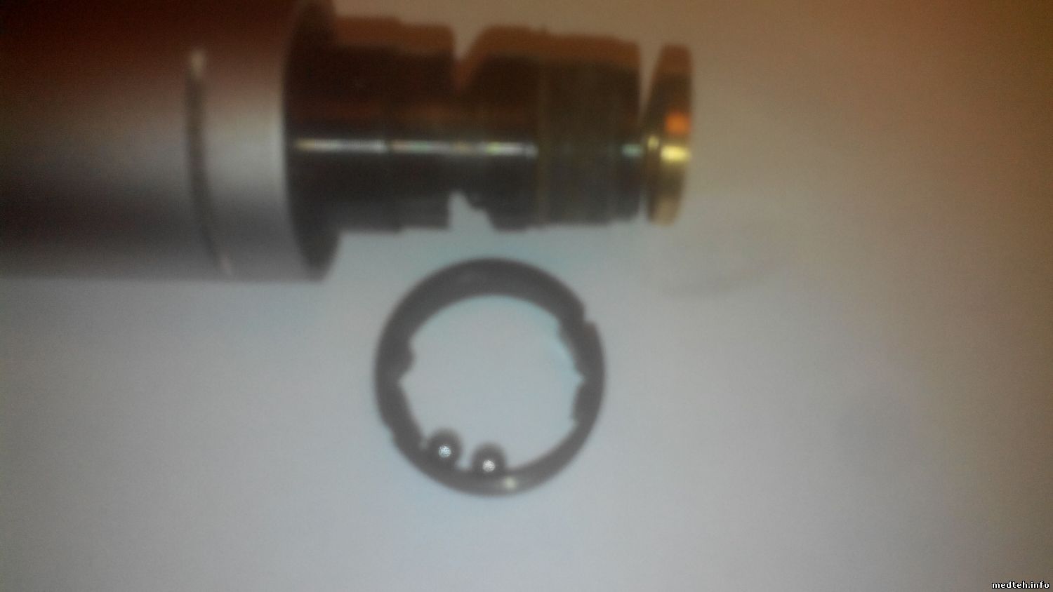

МастерБаку, вот фото. Я так понимаю нету шайб, с помощью которых при повороте переключателя вставляется фреза?
В общем при расскручивании ручки одной стороны моторчик с карданичком, вторая часть это цанга в гильзе.
И третья часть..а что там было еще я не знаю

Разобрался в схеме устройства ручки. Все таки стронги по другому устроены. В механизме открытия зажимного механизма участвуют "2 шарика".. и у клиента 1 из них съела собака все ж.

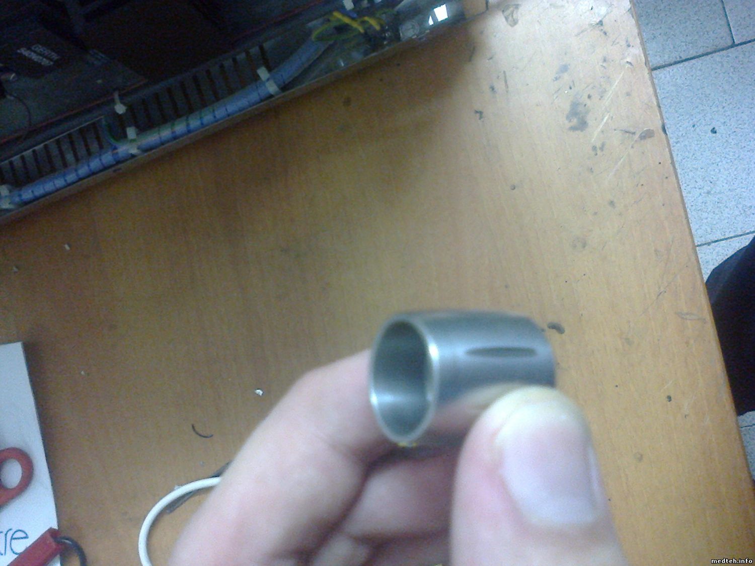

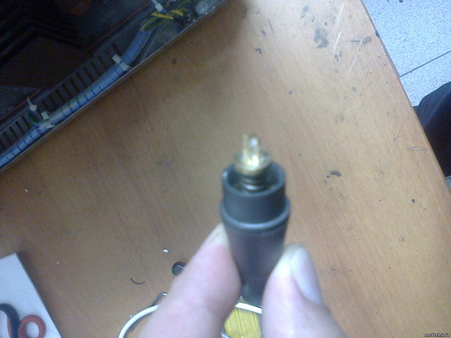

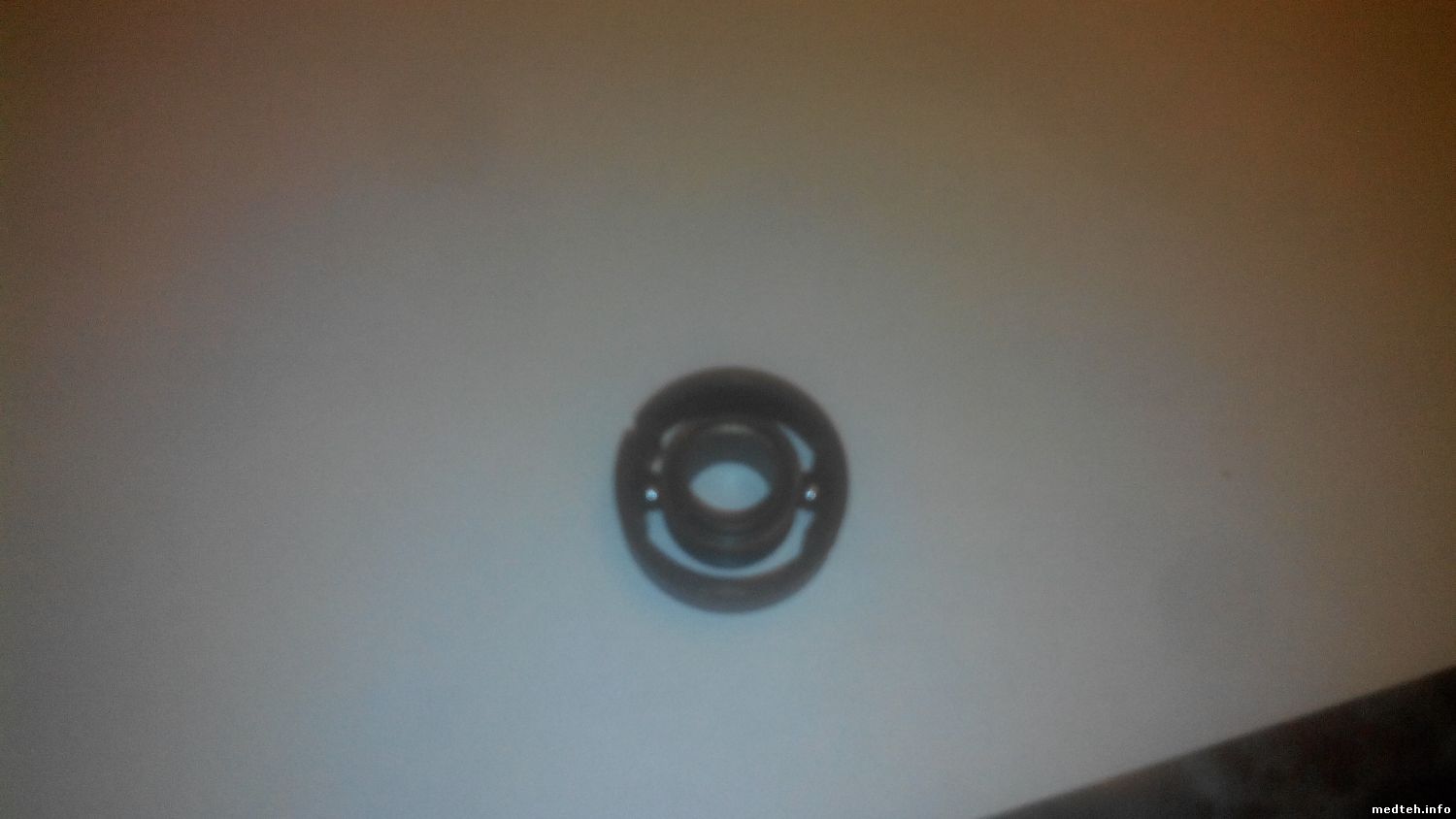

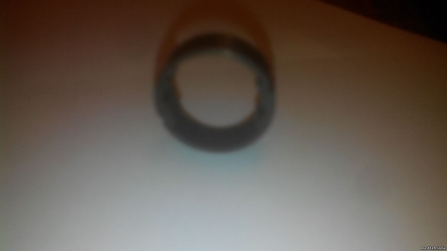

Romshi, На днях такую же ручку делал... Там подъемный механизм выполнен следующим образом:
Вставляется внутрь держатель, снаружи вставляются в прорези 2 шарикоподшипника, и поверх них вставляется металлическая обойма. ФОто приложил. А сама цанга с подшибосами выполнена как в стронгах и тд...

Alik73, да я с одним шариком оставил.. ну за фото конечно спасибо)
