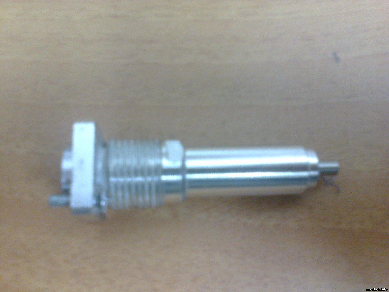

Все добрый день!
Принесли аппарат на профилактику. В принципе проблем не возникло, мотор пылесоса как в Подологах, но боюсь повредить внутренную цангу внутри верхнего полигона.
Нет ли хитрого способа выбить цангу или как то ее достать? Может у кого то была похожая проблема..

RomshiДата: Пятница, 29.Июл.2016, 12:48 | Сообщение # 3
У вас сообщений: 82
инженер косметологического оборудов
МастерБаку, разобрался!
Просто вставил квадратную часть в тиски и раскрутил ее. Получается резьба под резьбой. А там внутри цанга( сепаратор) пластмассовая.
В общем проблема не знания этого нюанса решена!!

Romshi, Спасибо за подсказку, как раз надо разбирать ее
