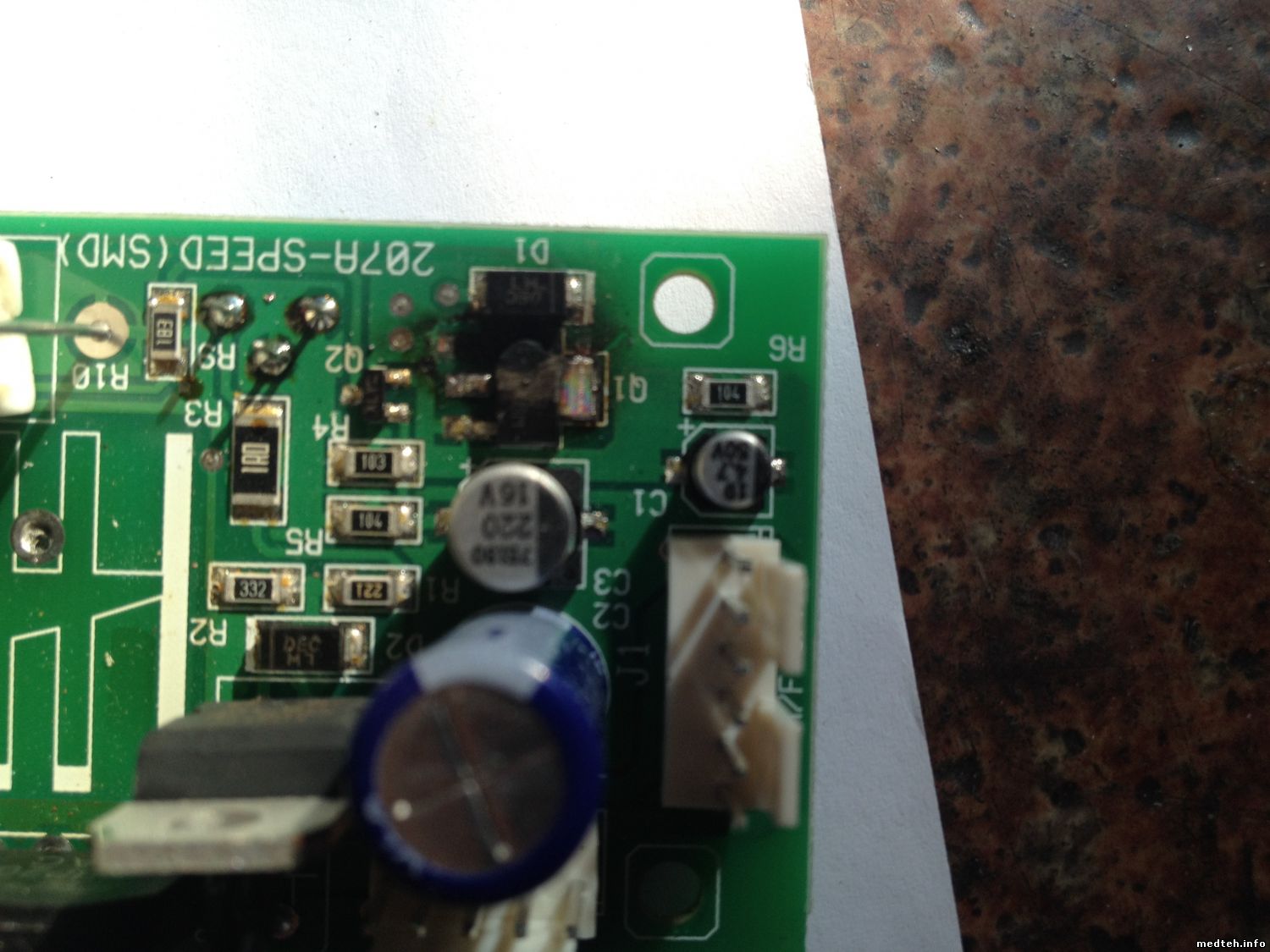

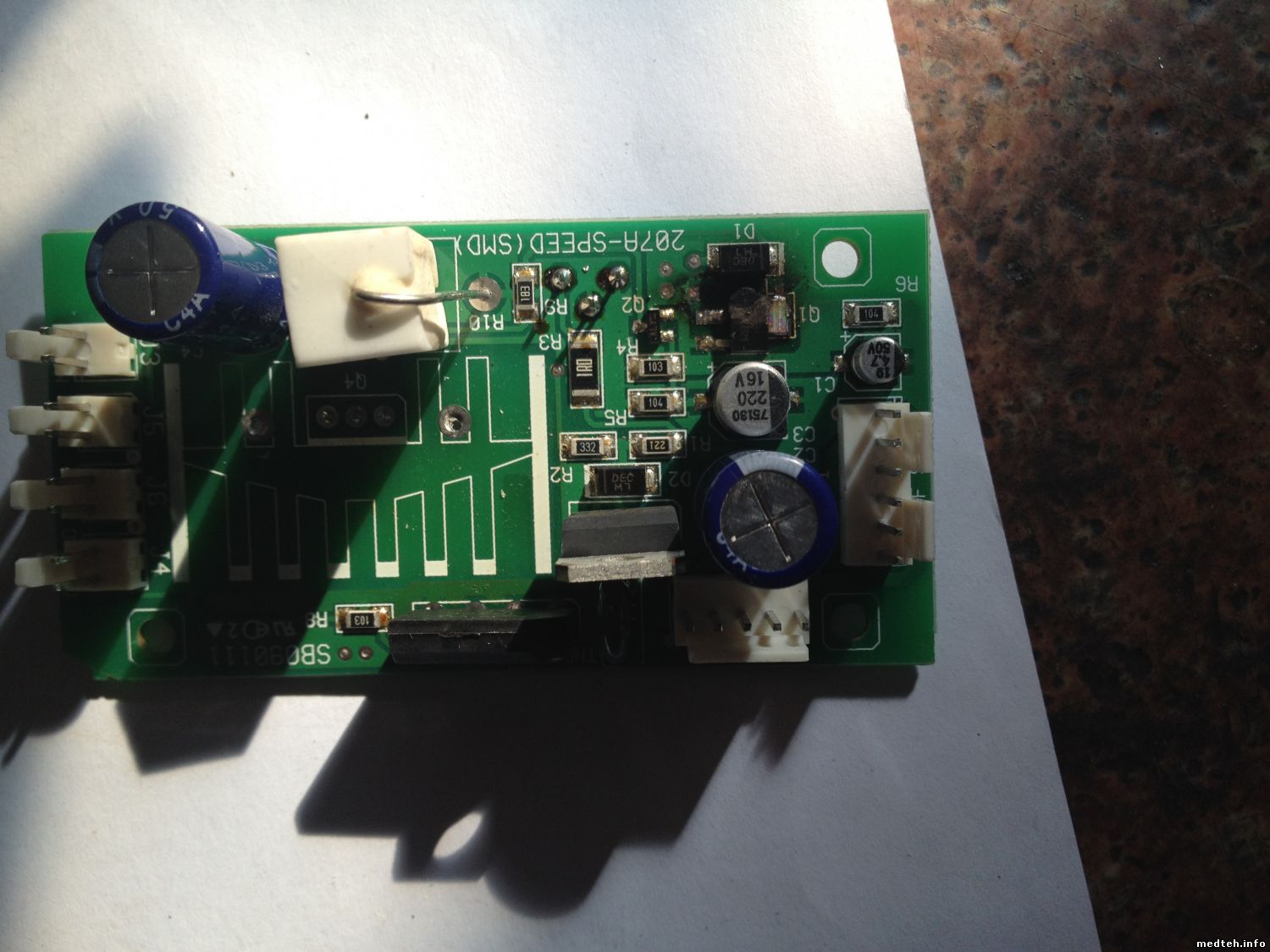

Принесли STRONG 207 A, выгорел на плате элемент Q1, остальное вроде бы восстановил, но хотелось бы узнать что за транзистор или может у кого есть схема. В общем советы по восстановлению нужны, вариант с заменой платы целиком на свою уже рассматривал. И ещё в догонку-кто как думает нужна ли стабилизация оборотов(именно стабилизация-при увеличении нагрузки на вал поднимается напряжения на электродвигателе) в стоматологической\маникюрной бормашине? Или достаточно вольтрегулирвоки и всё?

Постарайтесь прочесть название на транзисторе.Либо разрисовывать схему,благо деталей мало.

solo46, такой подход рассматривался как последний, прочесть невозможно-выгорело больше половины корпуса. Схему пришлось разрисовать
МастерБаку, имелось ввиду если менять схему на другую или свою, а насчёт R10 -бывает и как датчик тока так и защитный(когда просто LM317 как регулятор напряжения). Не зря в первом посте указывал конкретику или стабилизация или регулирования напряжения без обратной связи, так как встречаются что обычные блоки питания у которых от 0 до максимального напряжения происходит регулировка, и встречаются в которых по току микромотора. По сути источник тока и источник напряжения. А также после общения с представительницами маникюрного салона было выяснено что так званая стабилизация оборотов им хуже чем обычная регулировка напряжения без обратной связи. Так, с их слов, при правке нарощеного ногтя при обычном регулировании, если сильно прижать к поверхности что нужно спилить, микродвигатель остановился и клиенту не больно, а при стабилизации можно и насквозь пропилить, а также при повышении оборотов происходит нагрев и как следствие болевые ощущения клиента.
Думал у кого то тут уже такое было или под рукой такой агрегат есть, а схема на схему не похожа хоть в двух одинаковых моделях, китайцы как взбредёт так и собирают, партия от партия -внешность одинакова а начинка разная.
По сути -выгорел кусок схемы отвечающий за так званую защиту микромотора, датчик служил керамический резистор R10, с которого снималось напряжение, которое через ключи подавалось на светодиод для индикации и шунтировало выход регулирующего элемента (в данном случае LM317 как регулирующий и BD93 как силовой). Так что никакой стабилизации по току тут не было.

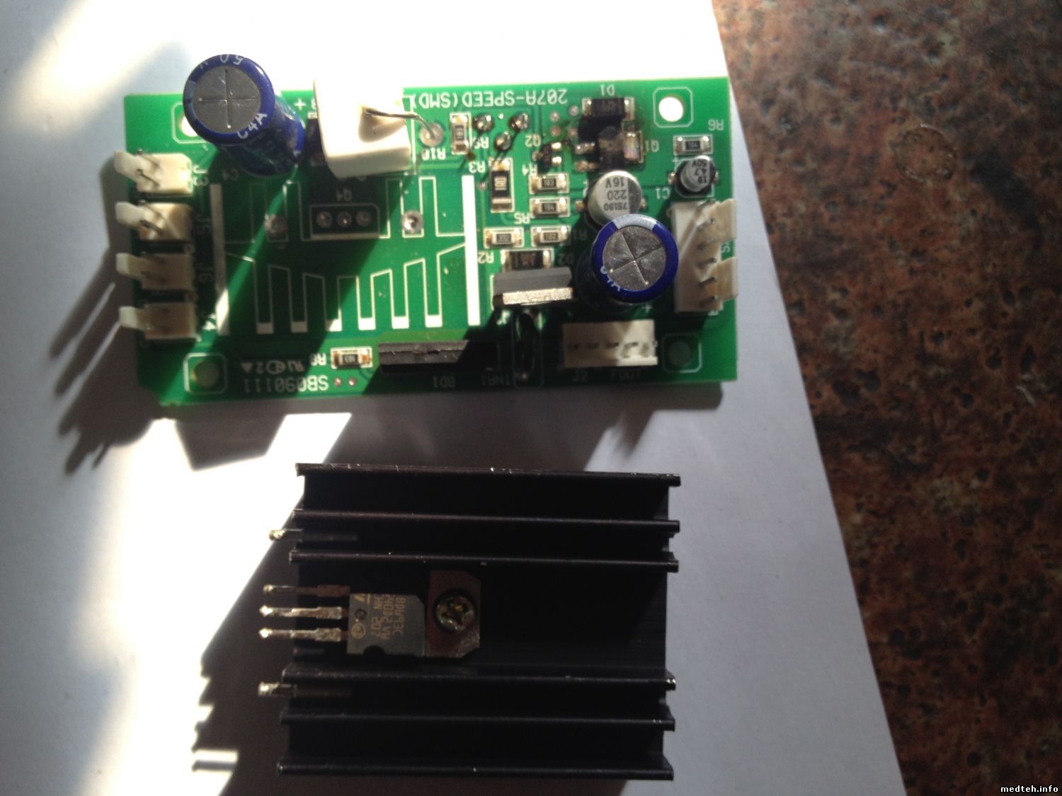

bektyishДата: Вторник, 23.Авг.2016, 19:52 | Сообщение # 9
ещё один вариант платы управления

Єто деталь MCR08MT1G

Это теристор MCR08MT1G
