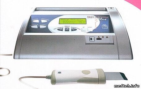

Принести итальянский косметологический аппарат Biorem Skin Master Plus.
Помогите информацией кто имеет. На фирму уже написал - пока без ответа.
Дисплей работает, настройки выхода - все есть. Нет вибрации на выходе лопатки.
Плата многослойная и поэлементно проверить без схемы трудновато.
Нужна только часть генератора ультразвука - опция PEELING.
Люди добрый - поделитесь информацией.

ZenerDiode, наиболее частая причина: обрыв жилы в кабеле от ап-та к лопатке ...

Все доступные детали (соединения) я приверил. Кабели прозвонил.
Проверил трансы, резисторы, кондеры, п-проводниковые детали - все в норме.
Для того, чтобы лопатка заработала на нее должен податься
сигнал частотой колебания (25 - 27 кГц). Именно он и потерялся.
К сожалению в моем хозяйстве
нет осциллографа, поэтому работаю только м/метром + измеритель.
МВР, если есть опыт в таких устройствах - какие микросхемы могут использоваться
для генерации сигнала этой частоты? или какая амплитуда напряжения подается на рабочую лопатку
(миливольты, вольты)? Я демаю, что схемотехника подобных аппаратов одинакова.
около сотни вольт , думаю в ручке находится выходной каскад и повышающий трансформатор

ZenerDiode, как правило, в ап-тах подобного типа имеется пассивный электрод, образующий цепь управления включения генератора (и не только - см. функции ап-та) ...
Подключите пассивный электрод (его пациент при процедуре держит в руке) в соответствующее гнездо ап-та и несколько опустите его в тарелочку с водой, включите рабочий режим ап-та и кончиком жала лопатки слегка коснитесь поверхности воды в этой тарелочке - должен возникнуть эффект ультразвукового разбрызгивания воды и соответствующий "стрекот" ...

Пропаял все сомнительные места на 2-х платах. Появился прогресс.
Слышно "стрекот" на лопатке сразу после вкл и выставления режима, но только 5-10 секунд.
За это время идет нарастание напр. выход ~ 5-8 вольт. Успел погрузить жало в воду. Идут очень мелкие пузыри.
Потом опять тишина. Если сразу повторно вкл, не работает.
После перерыва 2-4 минут, опять слышно "стрекот".
Как я понял - аппарат выставляет режим увеличения тока (напряжения) до определенных значений,
но не успевает дойти до них.
