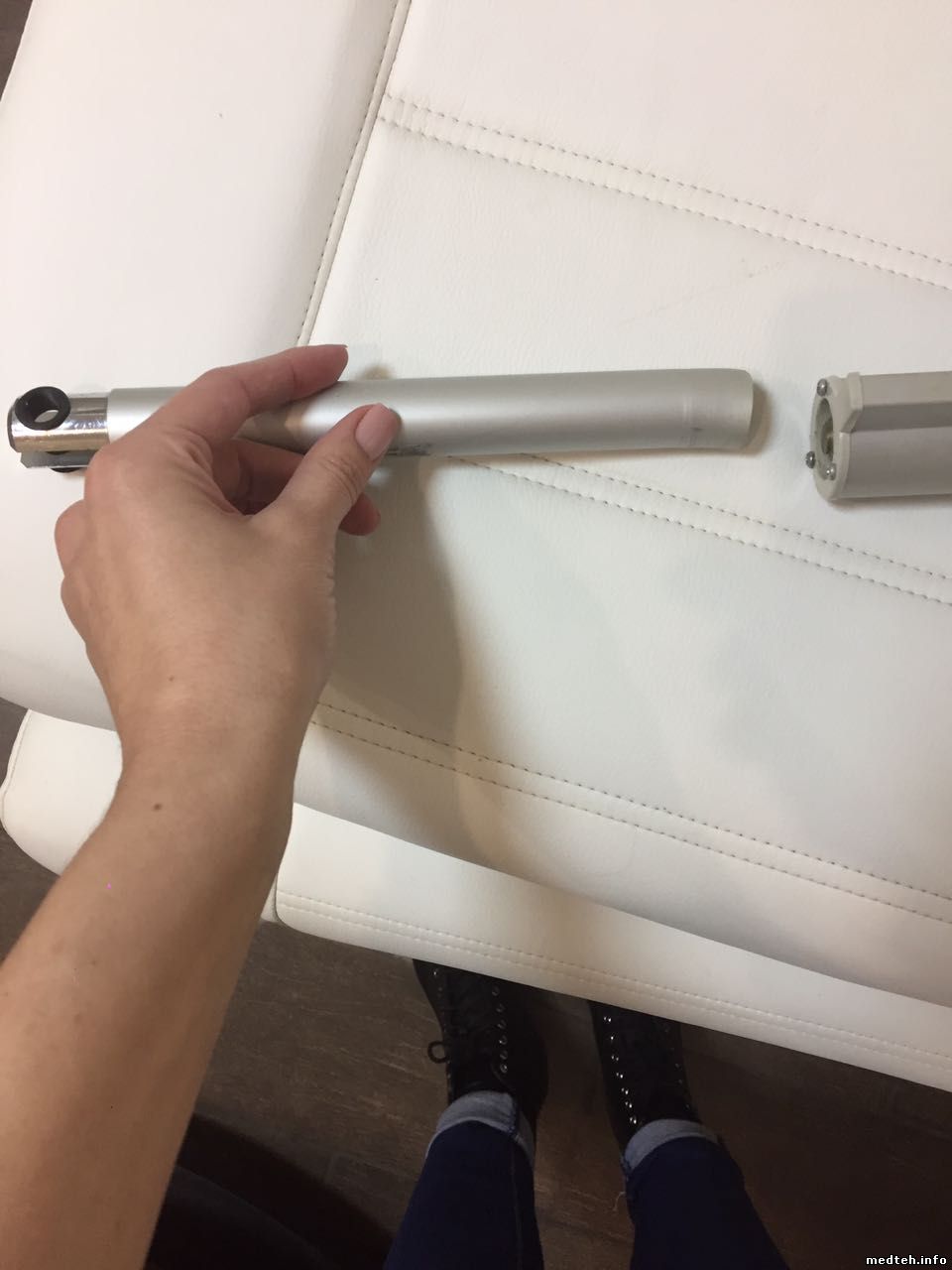

Возникла необходимость ремонта двигателя подъёма.
Не было ли у кого-то похожего и как удалось решить?!
Фото прилагаю!

Вот фото

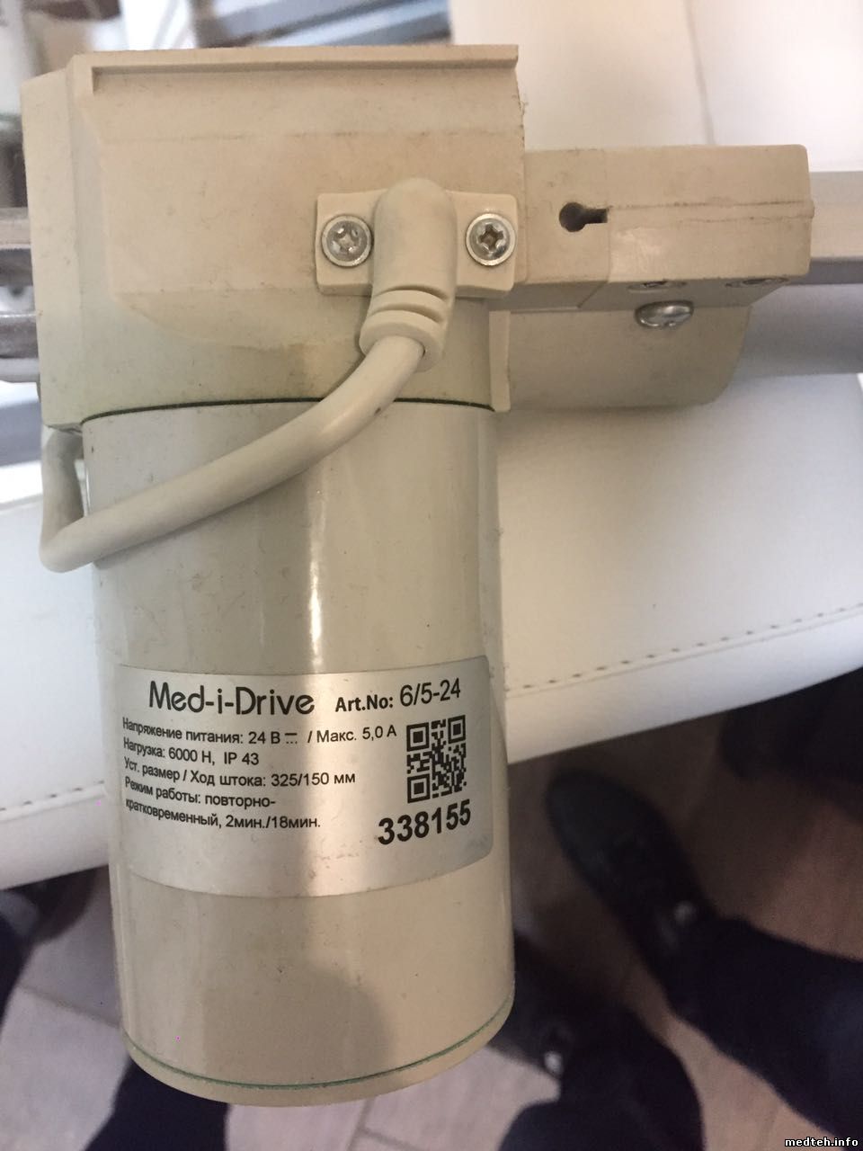

сам двигатель

А что конкретно с двигателем?

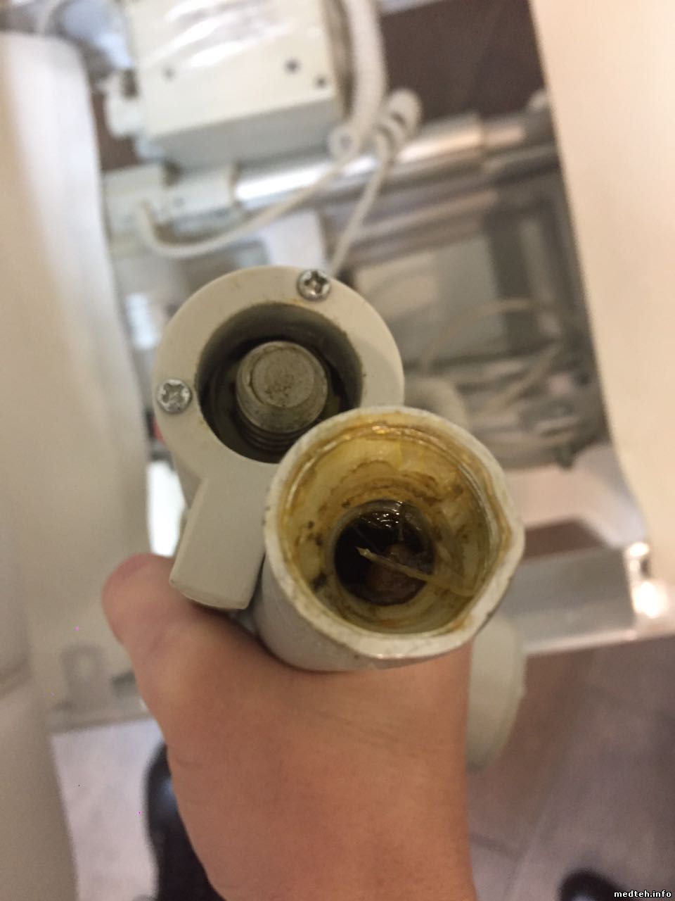

не сработал концевик и подъёмник погнуло . замена
[p.s.] а деформированный конец нельзя отрезать ?[/p.s.]

RomshiДата: Пятница, 28.Окт.2016, 14:25 | Сообщение # 6
У вас сообщений: 82
инженер косметологического оборудов
МастерБаку, я на выходных к клиенту собираюсь поехать.
Вот МНЕ поставщик ответил:
В штоке должна быть пластиковая втулка, которая ходит по резьбе.
На фото этой втулки в штоке я не вижу. По-видимому, втулка осталась внутри, а шток вырвало наружу.
Видно, что конец штока деформирован в том месте, где должна быть втулка.
Разобрать можно, но исправить двигатель не получится.[/color]
Я тоже думаю обрезать, а вместо втулки я же могу болт поставить, чтобы шток по резьбе ходил...

новокузнецк
Есть аргоновая сварка .Деформированный конец отрезаться, вытачивается хвоставик так чтобы вставлялся в трубку и сваривается. Или точиться целиком

Это не концевик не сработал, это таскали кресло за спинку.
На днях закончил с аналогичной проблемой. Пластиковая червячная гайка была цела. Её просто вырвали из штока.
Вывернул с обоих сторон всё из штока. Трубку-шток прокатал, выпрямил. Пластик завернул на ремонтный клей для резьбы.
В связи с тем, что сместилось межцентровое расстояние пришлось перепаивать микрик.
