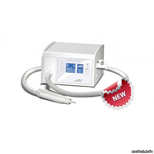

Имеется в ремонте аппарат вот такой аппарат:podoTRONIC AIRJET DELUXE
,принесли в ремонт...мотор починил,а вот показание отработанных часов фильтра пылесоса скинуть не могу...имеется кнопка "Filter" при нажатии показывает количество отработанных часов,при удержании ничего не происходит..пробовал различные комбинации с "бубном" с кнопками..ничего не выходит.
Кто сталкивался? Помогите товарищу....
вот такой агрегат (во вложении)

Пробовал по-всякому...и с фильтром нажимать и удерживать “filter” и без него...
