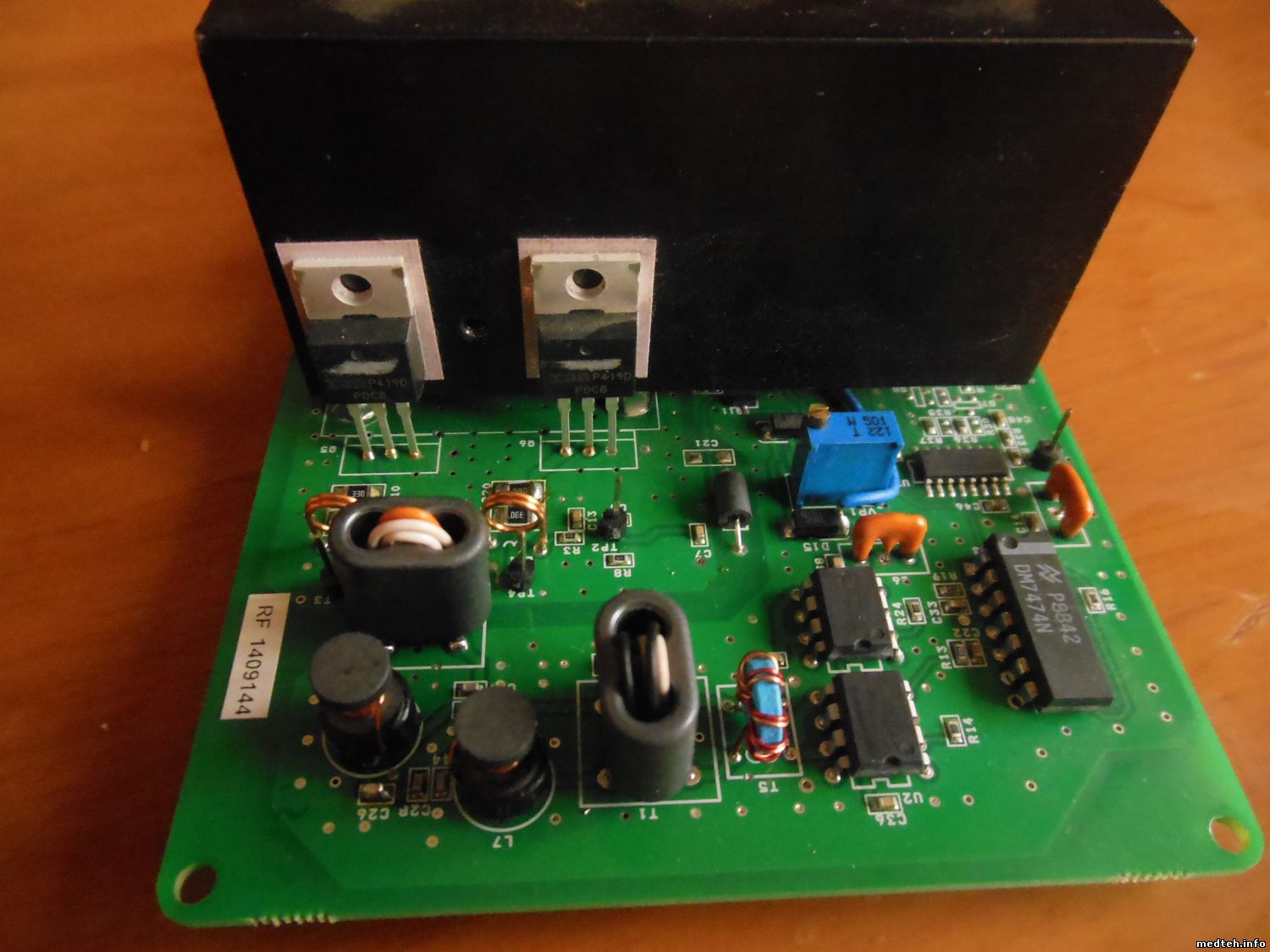

Принесли на днях аппарат SMAS лифтинга HIFU U-ONE (Ю.Корея)
Через несколько секунд после включения начинает пахнуть горелым. Изображения на дисплее нет. Проблема в том, что на дефектной (как я думаю) RF плате на основных ПП элементах стёрты названия.
Прошу помощи. Возможно, кто-то сталкивался с подобным и имеет схемы, BOM или опыт восстановления аппарата. Хочу "поднять" его.

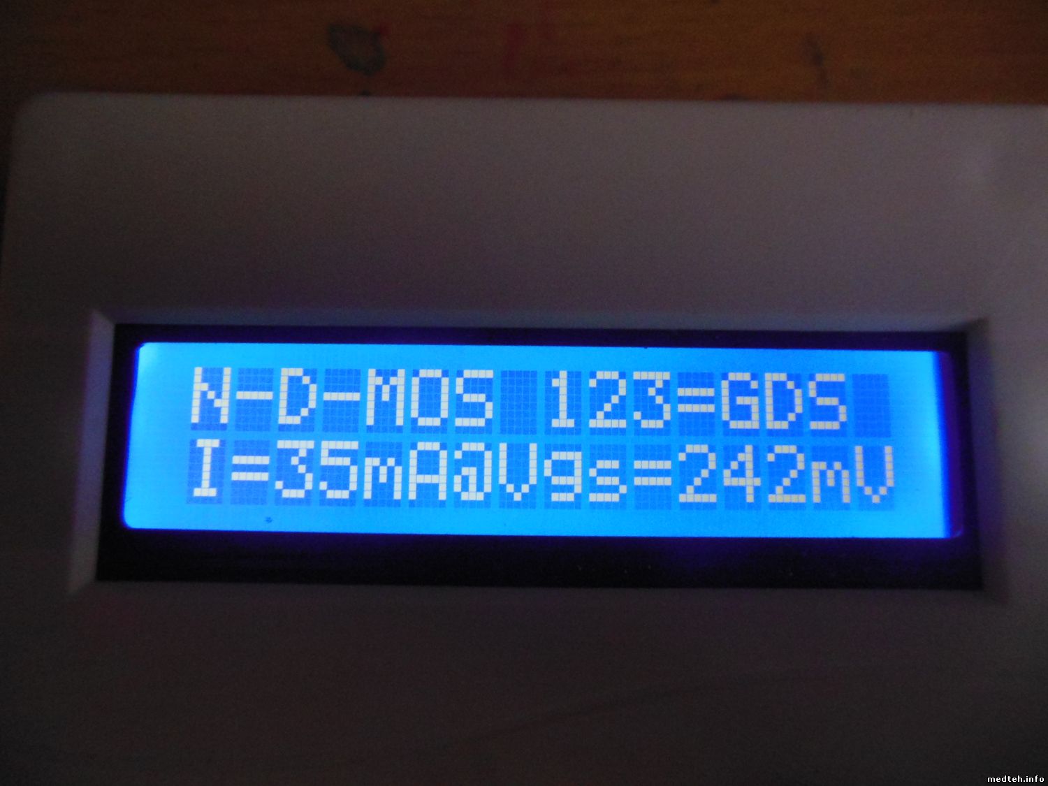

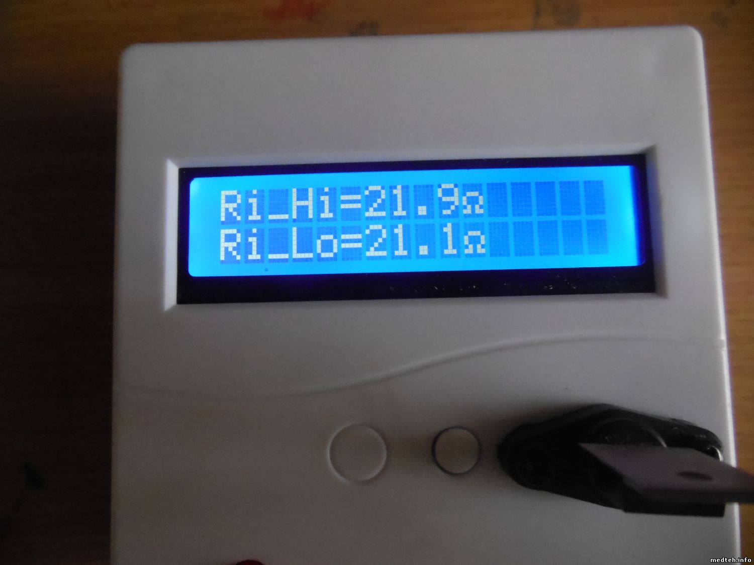

Выпаял и прозвонил сомнительные транзисторы. Один показывает результат сразу (фото 6853725), второй делает 8-мь измерений (вижу подобное впервые на своём девайсе) и в итоге результат (фото 5418224).
Предполагаю, что рабочий какой-то MOSFET полевой транзистор.
1270624.jpg (164.0 Kb) · 6453191.jpg (203.5 Kb) · 1248439.jpg (12.2 Kb) · 6853725.jpg (138.6 Kb) · 5418224.jpg (103.4 Kb)

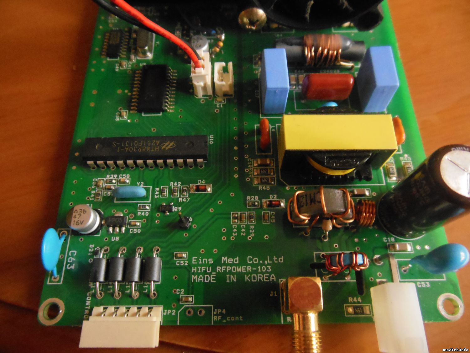

Вероятно транзисторы стоят в цепи формировании RF сигналов и поступают на манипулу при ее подключении.
Софт манипулу выбирает автоматически в зависимости от картриджа.

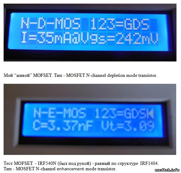

Прозвонил имеющиеся у меня MOFSET-ы.
Мой тестовый девайс у всех других показывает N-E-MOS (т.е. enhancement mode). Похоже, мой вариант - Depletion mode n-channel MOSFET (N-D-MOS).
По теории, при enhancement mode - транзистор изначально закрыт. При depletion mode - транзистор изначально открыт.
Измерил затёртое место - 5-6 мм. На рабочих MOFSET-ах на 5-6 мм входит название в 6-7 значений.

ZenerDiode, на ...624 картинке после корявого штемпеля "производителя" (боюсь, что оригинал будет иметь более качественный штемпель) данных транзисторов имеется надпись p419d, которая в оригинале должна обозначать год и и неделю выпуска (4 цифры). Введите эту надпись в поисковик Яндекса и посмотрите результат поиска в картинках. У меня первая же картинка имеет такой же корявый штемпель и очень похожую по качеству надпись. Вроде транзистор IRF1404. Характеристики оригинала вполне впечатляют и могут подойти. В оригинальном даташите нарисованы схемы включения. Набросайте свою схемку и сравните по полярностям питания и "ногам". На представленном Вами фото читается плохо, поэтому сравните сами, но, по-моему, ОН.

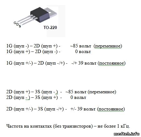

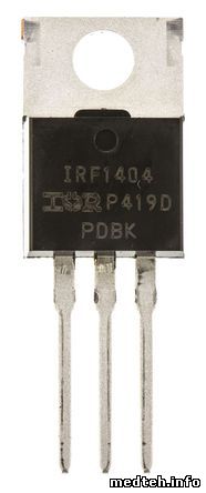

Имеем следующее:

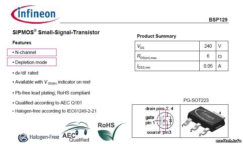

1 картинка - измеренное напряжение и ~ частота.

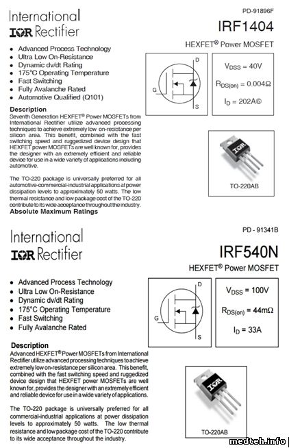

2 картинка - часть даташита irf 1540n+ifr 1404 (одинаковые)
3 картинка - измерение старого (затертого) и нового irf1540n MOFSET'а
(видно что измерения разные)
4 картинки - часть даташита (просто подобный) - как должно начинаться описание.
Все еще нужна помощь в подборе оригинала MOSFET N-channel depletion mode transistor для замены.
Буду благодарен любым идеям, наводкам, ссылкам.

ZenerDiode, начнём по человечески. Вы хотите получить MOSFET транзистор с встроенным (обеднённым) каналом N-типа. В обозначении он имеет сплошную линию, параллельную затвору (G). Поскольку токопроводящий канал уже встроен, то да, он работает при любом (допустимом по амплитуде) напряжении на затворе. Отличие будет в усилении (типа в минусах - меньше, в плюсах - больше). Транзистор, который предложил я, и Ваш - с обогащённым (индуцированным) каналом. Соответственно, для того чтобы транзистор заработал - токопроводящий канал нужно создать (индуцировать) путём подачи на затвор порогового напряжения, которое приведёт к образованию в канале (обогащению) носителей заряда и, соответственно, транзистор заработает. В обозначении данный транзистор имеет прерывистую линию, параллельную затвору (G). Зарисуйте Вашу схему. Фото с измерениями - ни о чём. При выпаянных транзисторах измерьте напряжение на плате между D и S. (возможно оно там появится только при подключённой нагрузке). Там не должно быть "переменки", если она есть - ищите пробитый выпрямитель в источнике питания. Частоту измерьте осциллографом на G (затворе). Там логично наблюдать последовательность импульсов небольшой амплитуды. Вообще-то 1кГц - это не частота для любого транзистора, скорее всего неправильно измерили. Напряжение между D и S нужно для подбора транзистора по параметру Vdss - это максимальное (пробивное) напряжение исток-сток. Зная ваше, нужно подобрать транзистор с запасом процентов на 30. Для определения тока нужно прикинуть мощность устройства, на которое транзисторы работают. Она не может быть выше заявленной мощности всего аппарата, поэтому прикинуть ток выше которого нет смысла прыгать вполне реально. С частотой, наверное, и не надо будет заморачиваться. Прилагаю ссылку на наш завод для примера. Там указан наш транзистор и первоисточник. Выберите нужный корпус, параметры (первоисточника) и поищите аналоги в интернете. Или листайте даташиты и смотрите как обозначен канал на схеме транзистора. ВСЁ!!!
https://www.integral.by/ru....-mosfet

Картридж E7, D-1.5 1 шт. 7MHz / 1,5 мм.
Картридж E7, D-3.0 1 шт. 7MHz / 3,0 мм.
Картридж Е4, D-4.5 1 шт. 4 МГц / 4,5 мм, предполагаю, что картридж это сфокусированный ультразвуковой излучатель, а твоя плата - генератор, который программно изменяет частоту в зависимости от картриджа, вполне возможно, что стоят транзисторы IGBT, у которых хорошая чуствительность при большом токе и напряжении. Так что твои транзисторы должны работать на этих частотах. Это моё мнение, хотя может я не прав.
Частота датчика 5-15 МГЦ, глубина сканирования до 10 см, это частота УЗИ. Сдаётся мне, что я прав. У твоих 1-4.5 мм

Конечно, измерения транзистора таким тестером верх "профессионализма", надо проверять падение напряжения затвор-исток и сток-исток в обоих направлениях.
Транзисторы должны быть на напряжение не меньше 100 вольт. Предполагаю, что здесь схема автогенератора полумоста.
Попробуйте для начала IRF630.
kupagenДата: Воскресенье, 18.Мар.2018, 20:40 | Сообщение # 11
У вас сообщений: 237
Инициатора темы смущает тип канала транзистора. IRF630 - обогащённый (индуцированный) канал, а родной - обеднённый (встроенный). Я так понял, что один из родных транзисторов исправен, а его прибор позволяет определить тип канала (почему бы и нет). Вопрос насколько это критично для схемы. Транзистор найти не проблема. Беру свои слова обратно. Решил посмотреть - проблема однако.

ZenerDiode, посмотрите файл с типичным применением транзисторов такого типа. В нем же есть и US производители этих транзисторов. Рисуйте схему. Может родной транзистор не совсем исправен и так диагностируется? Применение их весьма специфично.
International Rectifier вроде как тоже из US, но в табличке производителей его нет. Судя по плате имеется два симметричных канала и будут стоять транзисторы с обычным (обогащённым) каналом. И ещё - он не должен быть "нормально открыт", он откроется только после подачи любого (в том числе и нулевого) потенциала на затвор. Если затвор висит в воздухе, то сток - исток не должны звониться. Потенциал открытия мизерный и может "висеть" на затворе достаточно долго. Я к тому, что при измерениях сегодня потенциал на затвор "повесили", затвор в "воздухе", а сток - исток звонится. Завтра начинаете звонить сразу сток-исток и уже не звонится, так как потенциал за ночь тю-тю. Закрываться такой транзистор будет достаточно большим минусовым напряжением, поэтому принципиальной разницы (при стандартной ключевой схеме) между этими транзисторами не должно быть. Просто транзистор с обогащённым каналом закроется при +1В, а с обеднённым при -3В (к примеру). Управляющие импульсы будут иметь достаточную крутизну, что бы не заметить разницы. Наверное как-то так.

DM7474N - двух канальный положительный триггер до 15 MHz.

Попробую копать в направлении DM7474N (после неё 8-ми ножечные драйверы тоже затёрты), чтобы немного понять логику.
Сегодня рискну поставить два IFR630 и просто включить прибор под нагрузкой - будет ли фейерверк?

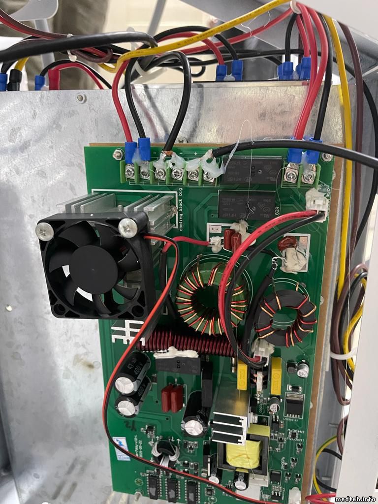

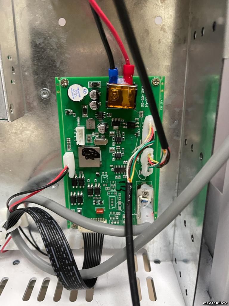

avrida92Дата: Пятница, 20.Янв.2023, 14:22 | Сообщение # 22
Ноябрьск
Всем привет.
Сразу скажу - ремонтом данных аппаратов не занимался и вообще далёк от этой аппаратуры.

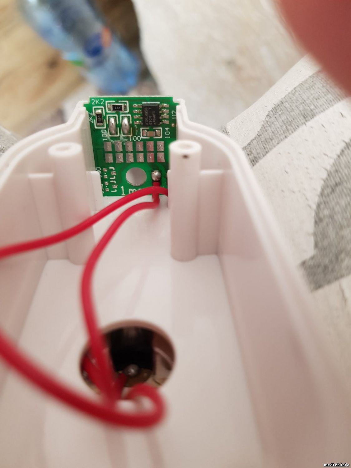

Город маленький, специалистов в этой сфере нет, позвонил клиент, попросил хоть как-то посмотреть и попробовать разобраться.
Аппарат нормально не шьёт. Имеет 2-е манипулы с новыми картриджами. При максимальной выставленной мощность еле-еле стреляет.
Свиду на платах никаких дефектов нету, некоторые элементы затёрты.
Подскажите, кто сталкивался, куда смотреть, есть ли больные места и т.д.
Буду очень благодарен.
Заранее спасибо за понимание.
