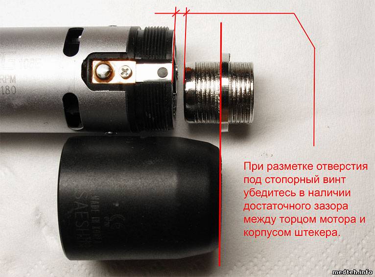

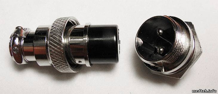

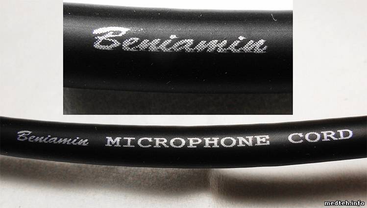

Очень часто возникает проблема обрыва кабеля ручек-моторов MARATHON, STRONG, SHIYANG и им подобным.
Кабели этих ручек-моторов однотипны. Купив в радиомазине прозапас несколько штекеров и пару-тройку метров кабеля (предпочитаю "Beniamin" (Бенджамин) один из лучших микрофонных кабелей), вы решите эту проблему навсегда.
Уже много лет я решаю эту проблему следующим способом:

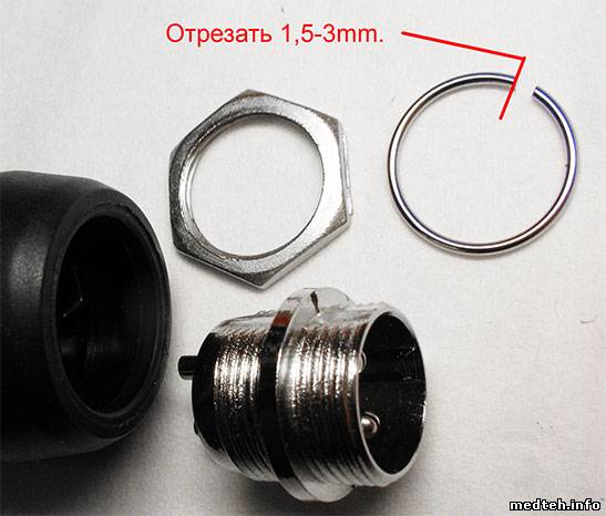

1. Покупаем штекер и кабель (на фото);

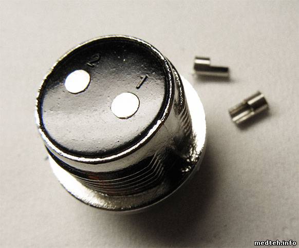

2. Отрезаем контактные ножки у штекера и укорачиваем кольцо-гровер штекера на столько, что бы вы смогли вставить штекер с кольцом в заднюю часть задней крышки мотора;

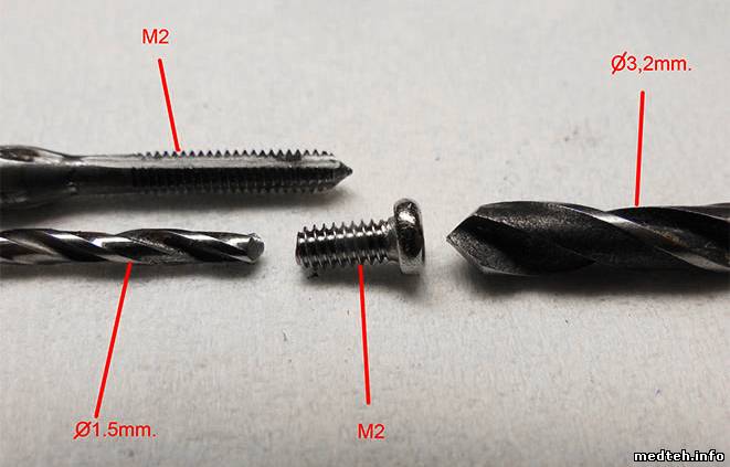

3. Размечаем отверстие под стопорный винт (диам.1,5 мм.) в шеткодержателе мотора и в задней крышке мотора (на фото).

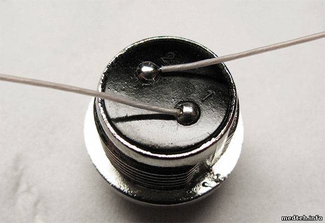

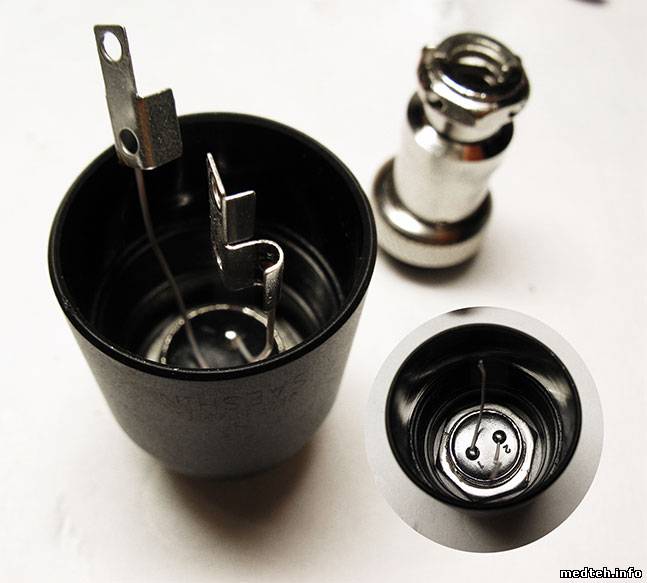

4. Закручиваем заднюю крышку мотора и сверлим отверстие сверлом 1,5мм.
5. Откручиваем крышку. Нарезаем в щеткодержателе резьбу М2, а отверстие в крышке мотора рассверливаем до 3,2мм. (диаметр головки винта).
6. Припаиваем к ренее орезанным ножкам штекера нетолстые фторопластовые провода.

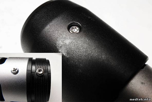

7. Одеваем на штекер шайбу-гровер, вставляем в заднюю крышку мотора и плотно затягиваем штекер гайкой.

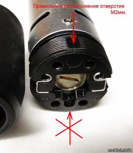

8. Откручиваем контактные пластины щеток и припаиваем их к концам проводов.
9. Прикручиваем контактные пластины назад и... ВНИМАНИЕ! Не закручиваем крышку! А с большим усилием (вектор силы по оси) надавливаем на крышку! Обмотайте мотор и руки чем-то мягким. Крышка как на защелках пройдет по резьбе. Совместите отверстия и закрутите стопорный винт.
При последующей разборке (замена подшипников, щеток), провода как правило обрываются (скручиваются). Но это ерунда, перепайка 2 минуты).
И еще. В некоторых моделях моторов гайка, при закручивании на штекер, не захватывает резьбу, тогда укорачивается лобзиком с последующей шлифовкой на мелком абразивном камне (для культурности исполнения среза) на 1,5-2мм задний торец крышки мотора. Вот и всё.
Фото с окончательным видом см. в с.6.

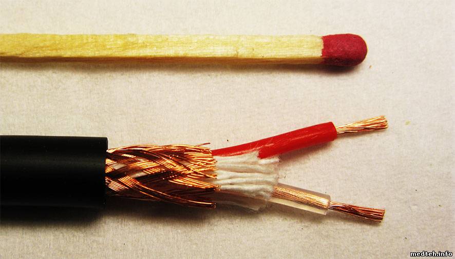

schutzman, дуже гарно, а микрофонный кабель почему? стойко переноситизгибы? Сечение какое? Там ведь ток солидный.
Yulana34Дата: Четверг, 11.Авг.2016, 12:03 | Сообщение # 9
zango,
Поз. 29 это фторопластовое кольцо, поз. 30 обойма упорного подшипника. 35 не знаю, 38 защитная бронзовая шайба, 41 бронзовая шайбочка. Отсутствие поз. 38 влечет загрязнение подшипника поз. 40 и соответственно его ускоренный износ, поз. 41 ничего страшного. Без поз. 29 работать будет, а вот без поз. 30 не будет открываться. Обычно первым вылетает подшипник поз. 45.
schutzmanДата: Четверг, 11.Авг.2016, 12:03 | Сообщение # 10
У вас сообщений: 22
Винница
Это один из лучших микроф. кабелей "Beniamin". Выкладываю фото. Все медь. Не анодирован. Ткань ХБ. Очень эластичный, крепкий и добротно сделан. Сечение 0,5 кв.мм. Короче, "Бика за роги прив"язувати можна" biggrin
