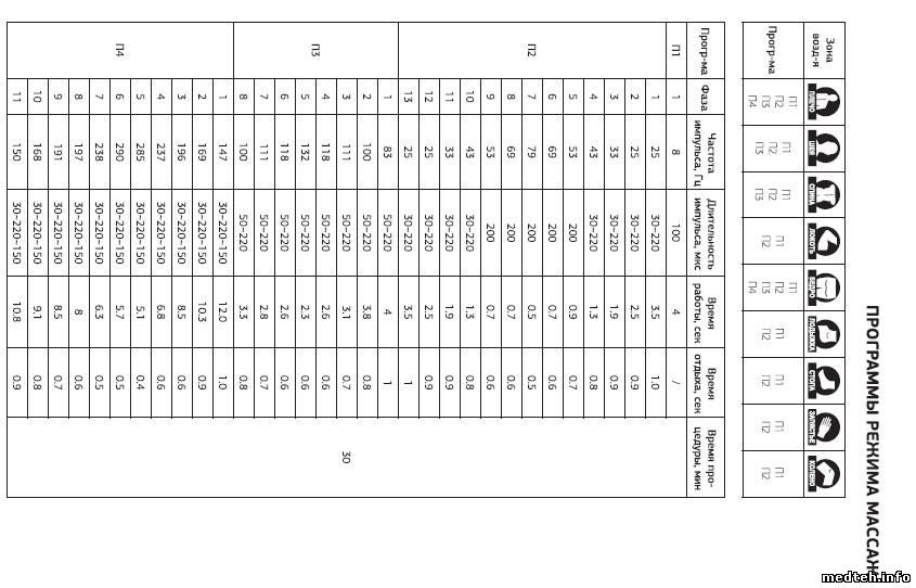

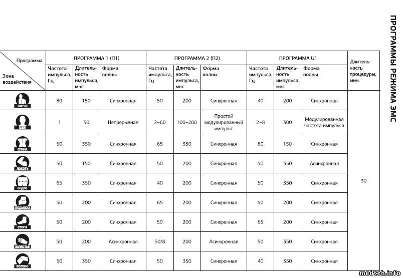

В эти не сертифицированные "чудо-мыльницы" прошивают что-угодно в качестве программ вплоть до самых экзотических наборов и последовательностей всевозможных модуляций. Забей, ни вреда, ни пользы, один "рак мозга". В зависимости от программы, "ощущения" в разный момент времени могут быть различными. Вот скрины с описания на "МЕРКУРИЙ". Удачи!
