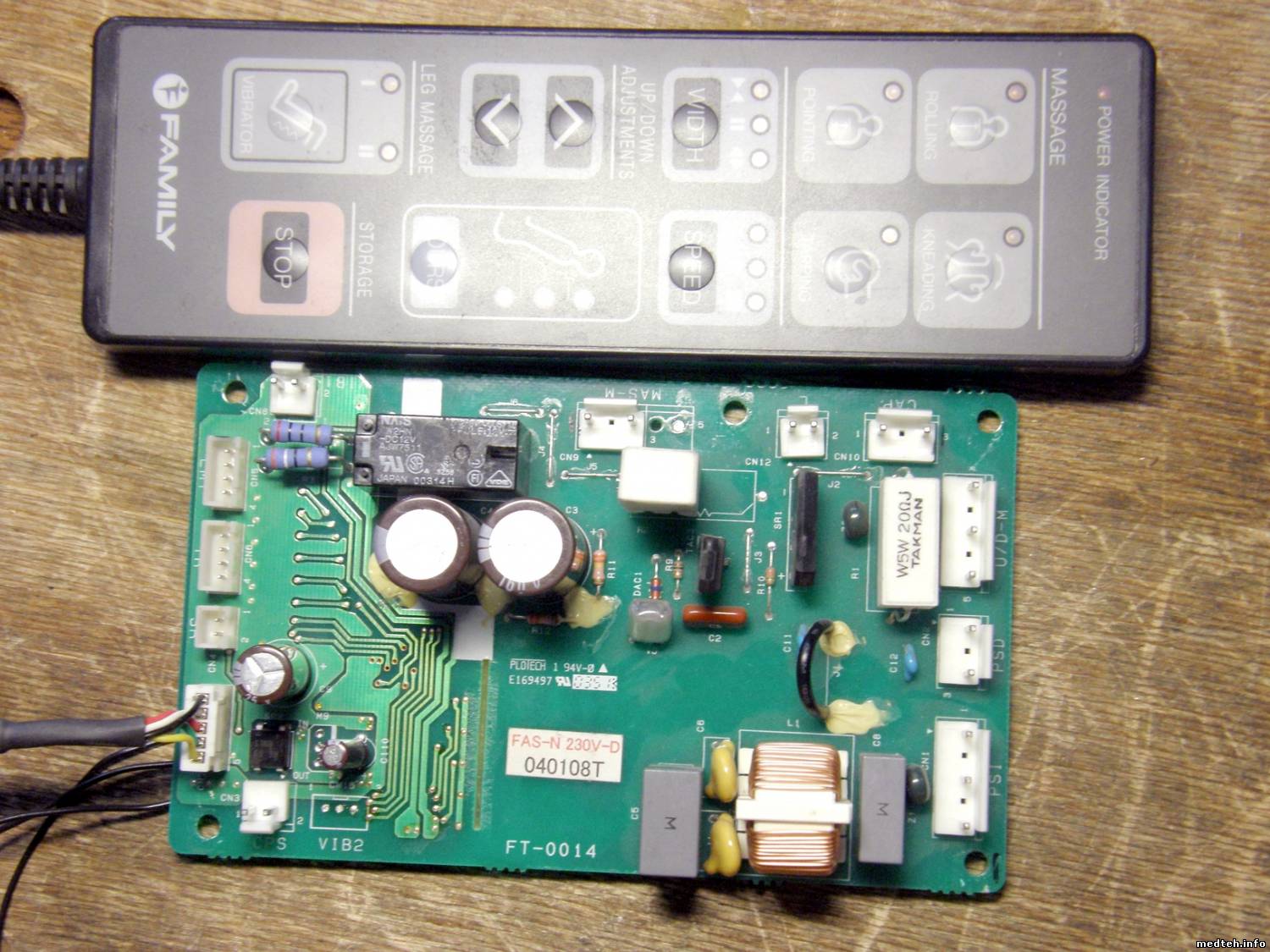

В наличии кресло Family alfa 2000 с полудохлым управляющим контроллером.
Вопрос: Кто знает где купить к нему плату, может где есть сервис по этим креслам или на "разборе" купить?
А то всё что находится в сети только перетяжка и механика.
Или прямо в Inada запрос писать?

Гугл такого кресла не знает. Возможно, его так назвали дилеры, те же Inada, чтобы не дать возможности конкурентам выйти на китайского производителя.
Было бы неплохо видеть фото кресла, а еще лучше фото платы с маркировкой если есть.

фото платы
и вид http://atletik.ru/tovar.phtml?m=231

у нас немного другие кресла, такой платы пока не встречал.
запрос "plotech-1-94V-0" привел на сайт производителя.
http://www.plotech.com.tw/index-all.htm
вряд ли у этой конторы есть дилеры, но вдруг - нужно у них спрашивать.

plotech только платы(PCB) на заказ клепает, так что к ним обращаться бесполезно.
Кресло уже старое- 2000 года, а инада каждый год новую модель выпускает.
Наверно и там бесполезно спрашивать но поспрошаю, вдруг повезёт.

При включении режима удара всё сбрасывается и уходит в ступор до перезагрузки плюс проц начинает питающее садить. С обвязкой всё нормально.
Невезуха с этим креслом, порвалась обшивка и замоталась на вал. Выломало плату с датчиками, плату новую сделал.
Обшили кресло по новой, включили - всё пучком. Отработало два дня нормально и началось, доходит до режима удара и отрубается.

Режим удара включается переключением полярности напряжения на движке - релюшкой.
Релюшкой он щёлкает, индикация на пульте гаснет и в ступор. Что-то с прошивкой.
Сам на любом пике прогу написал бы, да (ума-времени-здоровья) нет

Контроллер питается: транс- мост - 7805, движки: 220 - мост - тиристор(через оптроны)-реле(переворачивает полярность).
И всё проверенно по отдельности- работает. Так что одно с другим не связано(если только через розетку).
Надо процессор uPD750004A с прошивкой для этого кресла.

Сам проц напряжение со стабилизатора садит до 3,2 вольта( до стабилизатора стоит токоограничивающий резистор).
Но так как у него большой разброс по питанию(3-5V) он ещё работает. И что интересно, отлежится- престаёт ток жрать и напряжение на нём 5вольт. Доходит до программы удара - опять что то внутри коротит и 3,2 и стоп mad
